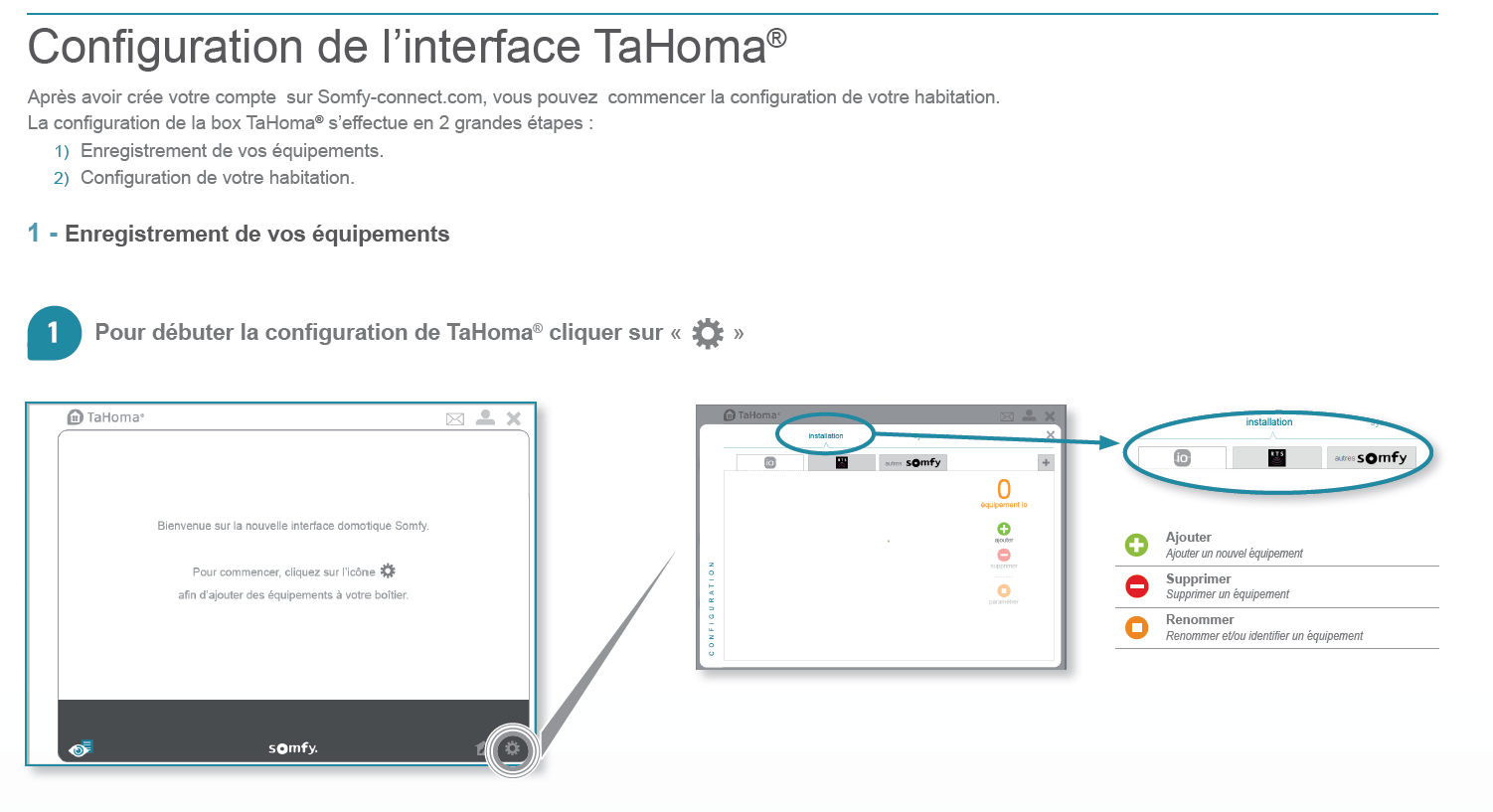

    Vous devez avoir la meme clef io entre vos volets et votre Tahoma.
    Dans tahoma, cliquer sur le menu configuration (en haut a doite), onglet systeme io, mot de passe "instal", puis cliquer sur recevoir la clef io en faisant comme ils disent.

    Bonjour Sylvie,
    Afin de paramétrer vos volets dans TaHoma, allez dans "Configuration", puis "équipements io", sélectionnez "actionneurs", enfin cherchez la smovve origin io et suivez les instructions.
