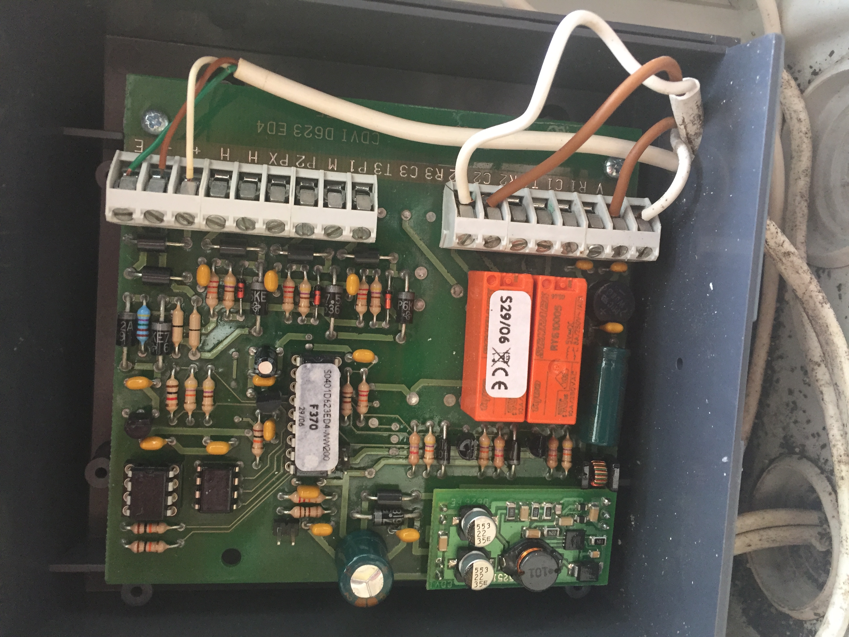

Comment connecter la tahoma avec un boitier 5014043X01 JA306

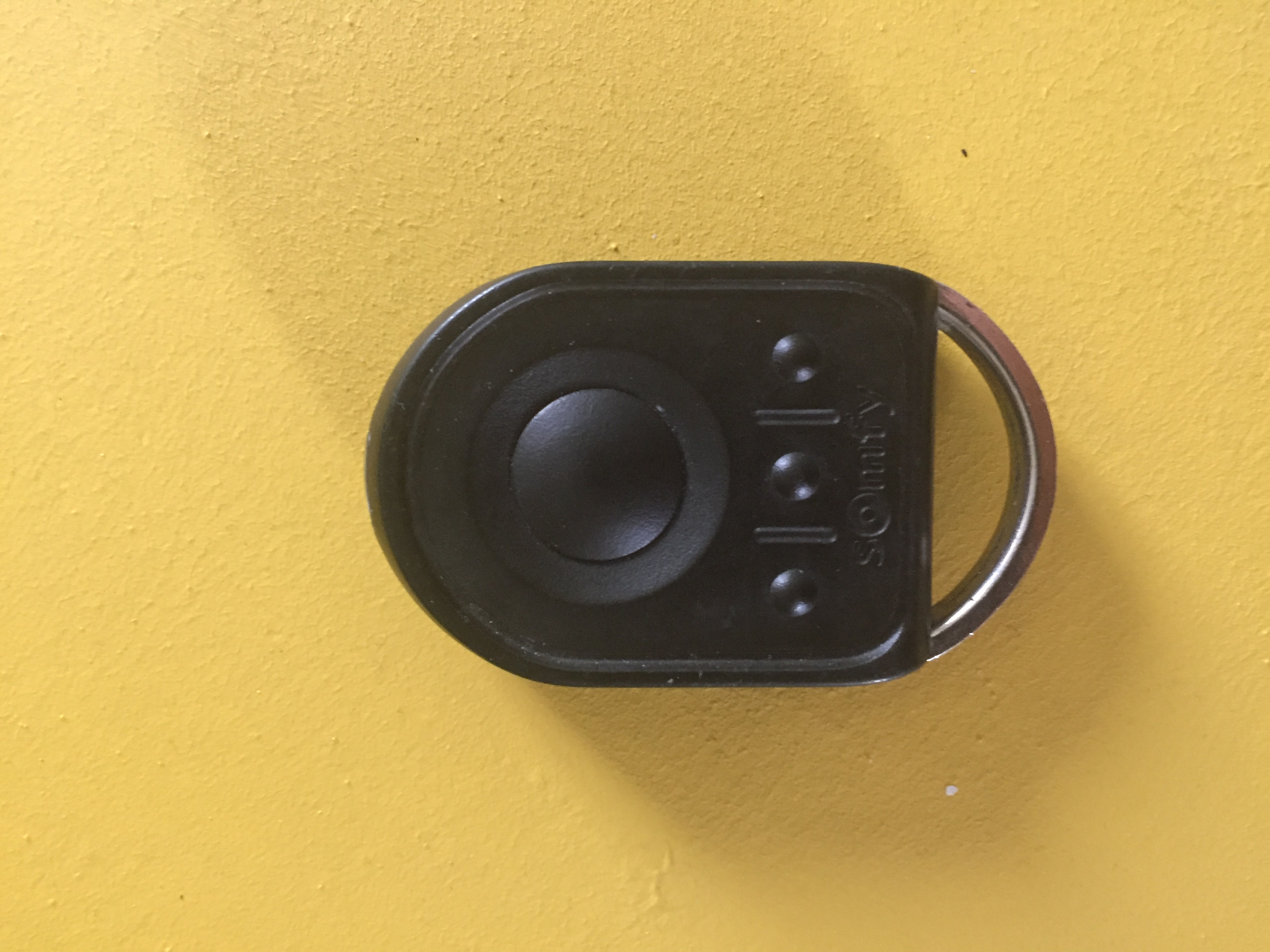

    Pouvez-vous montrer des photos et des références des télécommandes et accessoires qui commandent ce boîtier récepteur 5014043X01 JA306 ?

    Voici une des télécommande et j'ai également des télécommande 2 touches RDS

    ok merci, donc j'ai trouvé ma carte

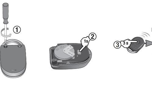

    Alors dans la tahoma je faisais RTS, ajouter, portail après je prenais autre équipements puis je faisais le bouton arrière de la télécommande et rien ne se passait. Je viens de faire cette manipulation en plus en appuyant sur la touche de devant 3s cela n'a pas marché non plus et j'ai perdu ma commande de portail
    Bonjour Fabrice,
    Sur votre carte, il est écrit AX24, cette carte ne fait pas partie des produits compatibles, elle ne pourra donc être ajoutée à TaHoma.

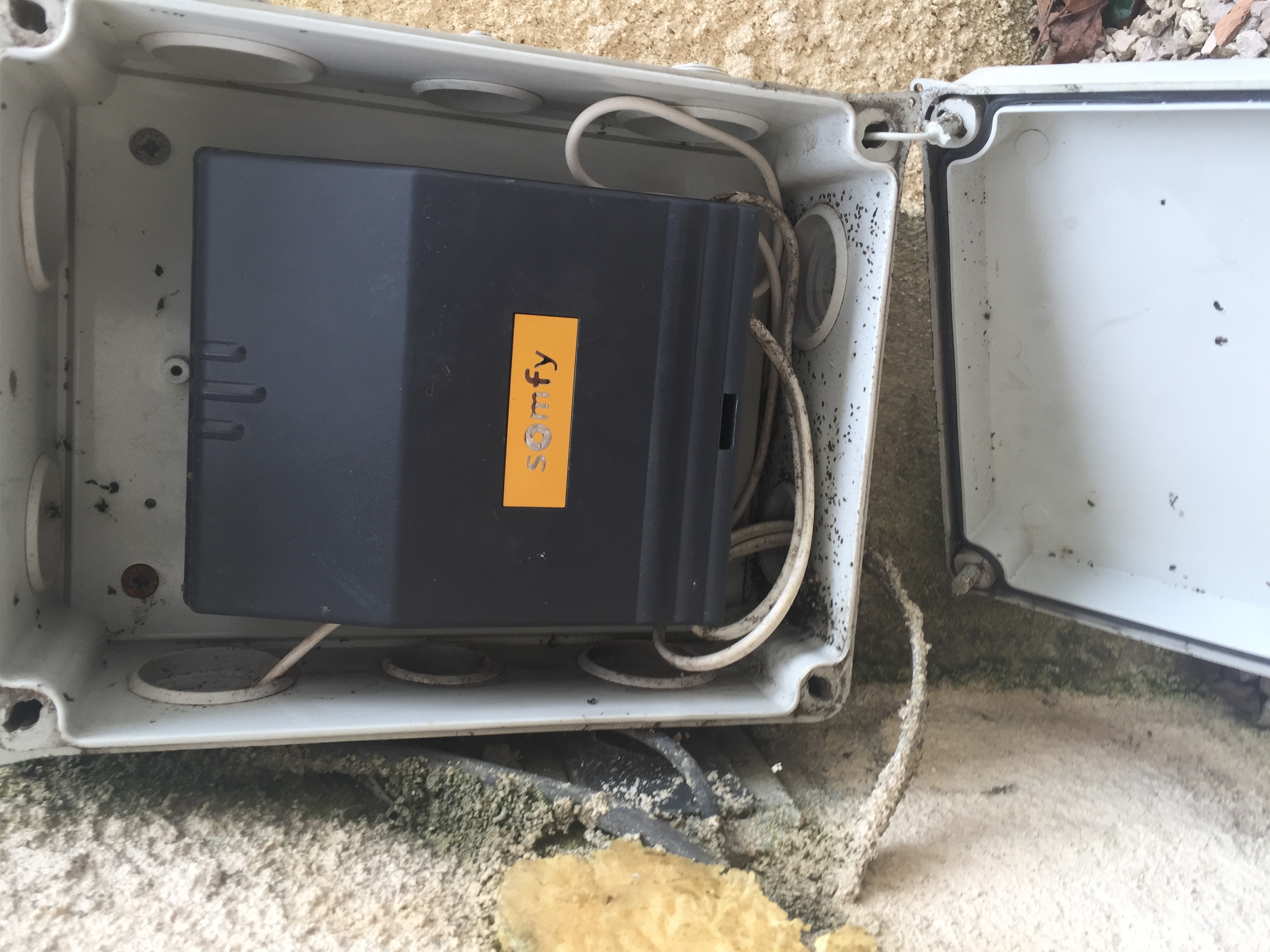

    Peut-on utiliser des télécommandes avec ce boitier '5014043X01 JA82) qui est connecté avec un autre boitier (photo ci-jointe car pas de référence) mon volet est commandé aujourd'hui avec un digicode et un interrupteur.
    j'ai des télécommandes Somfy 18410126.
    si non que faire ?
