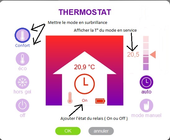

    Ma question, en tant qu'ingénieur Développeur, est de savoir comment faire corriger l'application Android Somfy Tahoma. J'ai invertis dans une solution Somfy pour mes six volets roulants et dans mon thermostat Somfy, Si les fonctions, pour les volets roulants sont complètent et bien réalisées, se n'est pas le cas pour le thermostat. il y un bug, décrit dans mon premier post et très peut d'indication quant a l'état du thermostat. Il aurait été intéressant d'avoir le statut de la commande de relais, "ON" comme sur le LCD du thermostat.

    Je joins un screenshot pour le bug d'affichage de la température. Mon thermostat est en mode "AUTO" mais l'indication de température du barregraphe indique toujours le T° du mode "CONFORT" même quand le thermostat est en mode "ECONOMIQUE". Je ne sais donc pas si le thermostat est en mode "ECONOMIQUE". C'est un bug qu'il serait souhaitable de corriger.
    Je précise que ce bug est uniquement sur l'application Somfy Tahoma Android.
    Personnellement je dessinerai un cercle autour du mode ( qui est grisé en mode AUTO) dans lequel le mode AUTO ce trouve en plus de la correction de la T° du barregraphe. Ce n'est que mon avis de développeur.

    En ce qui me concerne je possède un Samsung Galaxy S7 Edge sous Android 6.0.1 marshmallow.
    Mon point de vue de développeur serait ceci :
    1-Mettre en surbrillance le mode "AUTO" actif ( Confort ou économique )
    2-Afficher la température de consigne du mode en service réglée dans dans chaque mode par l'utilisateur ( actuellement seule la température du mode CONFORT est affichée en permanence )
    3-Afficher l'état du relais ( On ou Off ) afin de savoir si la chaudière est en fonctionnement.
    Je ne pense pas que ce soit un gros travail pour les développeurs, mais un ÉNORME confort pour l'utilisateur final. Je pense que ces petites modifications feront le bonheur et la différence quant à l'achat d'un thermostat connecté.
