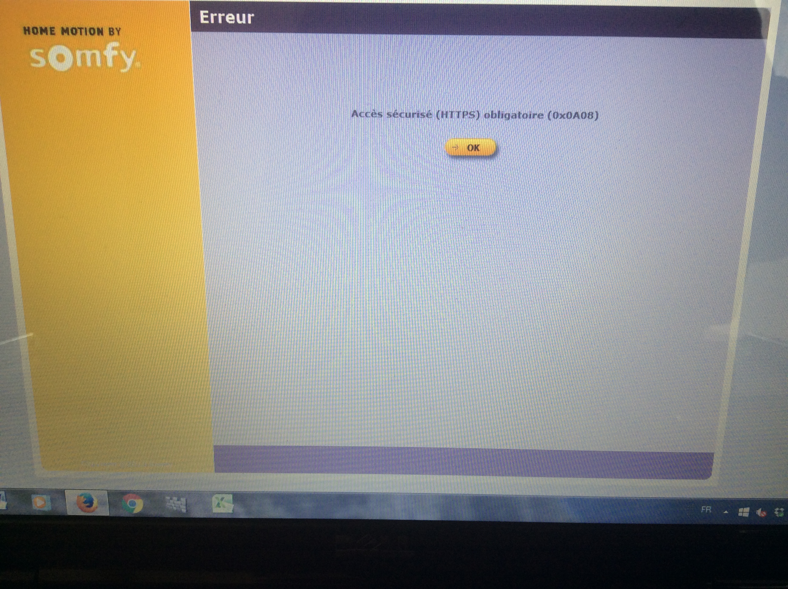

    Bonsoir, merci de votre réponse mais rien n'y fait. Si je tape l'adresse alarme + :443, rien ne s'affiche !
    Si je reprends le lien initial dans mon histo, le site somfy indique "accès sécurisé https obligatoire (0x0A08). Je mets une photo de l'écran en PJ.
    Qu'est ce que cela veut dire?

    Il n'y a pas de photo !
    Bonjour Frédéric,
    Il faut que vous saisissiez : https://adresseIPdel'alarme
    Si ça ne fonctionne pas, il vous faudra remettre à zéro le module IP de votre Centrale/Transmetteur et un reparamétrage de votre interface en suivant la procédure ci-dessous et en ayant préalablement supprimé toutes les ouvertures de ports et les adresses IP statiques que vous aviez alloué au système d'alarme dans votre box modem ADSL :
    Il faudra ensuite que vous alliez lire la nouvelle adresse IP de votre système d'alarme dans le Menu 780 de votre Clavier LCD. Via cette adresse IP, connectez-vous à votre interface PC du système d'alarme en compte installateur avec les codes d'authentifications usine (voir tableau ci-dessous). Ensuite allez dans le Menu "Réglages du réseau", décochez la case "Activer DHCP", modifiez l'adresse IP de votre Centrale/Transmetteur pour quelle soit comprise entre 192.168.X.201 et 192.168.X.240, puis Appliquez.
    Connectez-vous de nouveau en compte installateur et allez dans le menu "Réglage de l'interface" pour cocher la case "Accès à distance", sauvegardez et déconnectez-vous.
    Effectuez ensuite l'ouverture des ports en suivant la procédure au lien ci-dessous :
    Comment ouvrir les ports de ma box ADSL ?
    Pensez ensuite à régénérer vos codes d'authentifications, et à mettre à jour le serveur dans le menu correspondant. Est-ce que cela fonctionne ?
