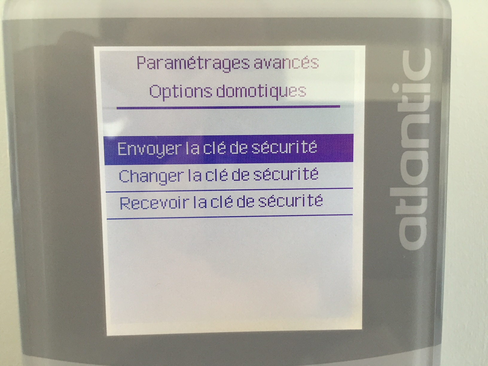

    Je n'ai pas de clé IO, pourtant j'ai ça sur la commande murale Atlantic ?!

    avec la photo :

    Dans ce cas vous allez envoyer la clé io de votre pack Atlantic à la télécommande, puis aux volets et Tahoma.
