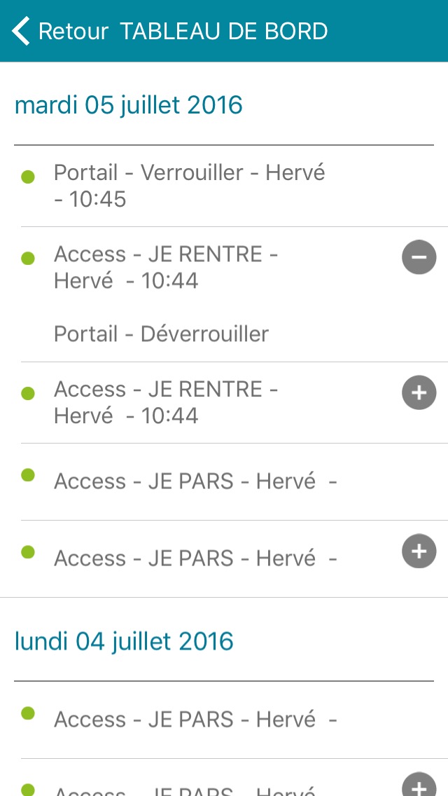

    Bonjour Gaëlle, bonjour Arnaud.
    J'avais le même problème que vous Arnaud mais j'ai réussi à faire fonctionner l'ouverture de mon portail avec la geolocalisation. Il faut que l'iPhone soit toujours branché, déverrouillé et l'application ouverte. Votre portail devrait s'ouvrir.
    Néanmoins, Gaëlle, j'ai un problème. Le portail ne s'ouvre que d'un mètre! L'application envoie 2 fois l'information d'ouverture à 10s d'intervalle. L'application me le dit dans le tableau de bord:"Access - JE RENTRE - Hervé - 18:10" ligne du dessous:"Access - JE RENTRE - Hervé - 18:10". Ma commune est en zone contact, il y a une très bonne réception mais en EDGE. Mon problème vient peut-être du réseau de mon opérateur comme vous l'avez expliqué (bon réseau 3G).

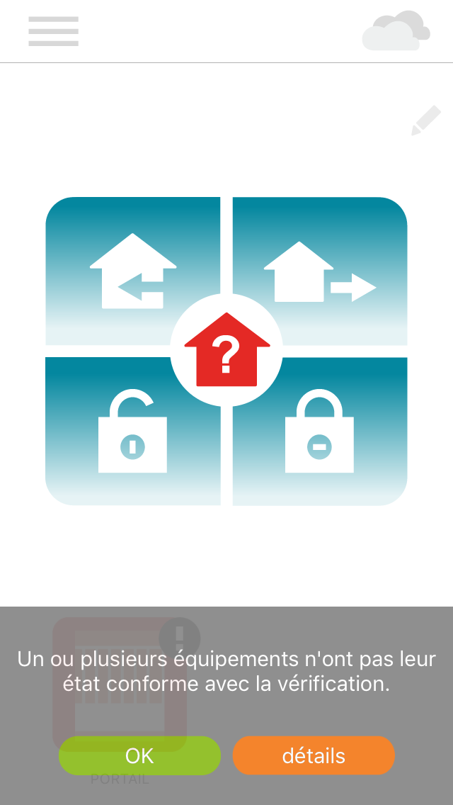

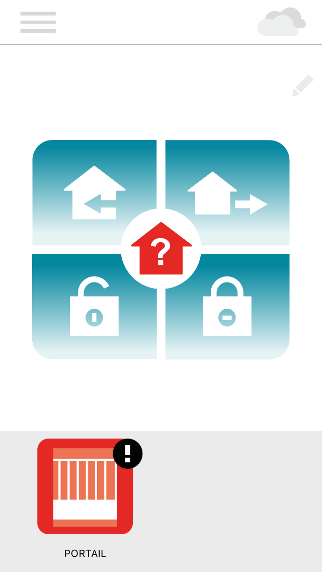

    Je lance le mode 'je rentre' en partant de mon boulot, appli ouverte. A l'arrivée, portail fermé !
    En pièce jointe, la copie d'écran, lorsque mon portail est dans un état inconnu ( portail i/o) 2 fois en 2 jours

    Depuis 2 jours , mon portail est dans un état inconnu ( normalement impossible puisque I/O)
    Hier cela a complètement bloqué les Emissions receptions ( plus de télécommandes, plus de clavier sans fil)
    J'ai débranché moteur et batterie et c'est reparti.
    Plus tard, état inconnu, reboot de connexoon et OK
    Ce matin meme soucis ! L'appli IOS me signale que le portail est dans un état inconnu! plusieurs fois en 1 ou 2h.
    Il y a eu une mise a jour logicielle? ou défaillance de ma CONNEXOON?
