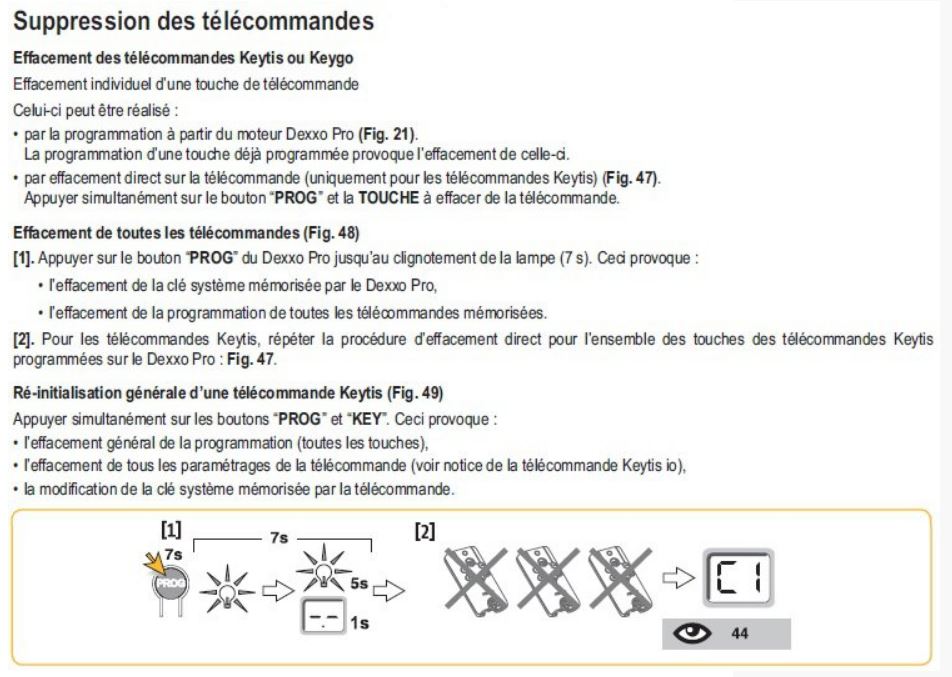

    Il aurait été plus subtile de préciser que votre motorisation a le protocole IO.
    Donc, tous les équipements io doivent avoir la même clé, lorsque vous installez un nouvel équipement vous devez commencer par lui fournir la clé existante sur Tahoma.
    Cela se fait depuis le menu configuration.io/envoyer la clé.
    Il va falloir supprimer le réglage des télécommandes du Dexxo, pour cela suivez cette manipulation.Voir FJ. (page 15 de la notice)
    Puis ré-enregistrez les.
    Enfin, recommencez la procédure d'enregistrement du Dexxo sur TaHoma.

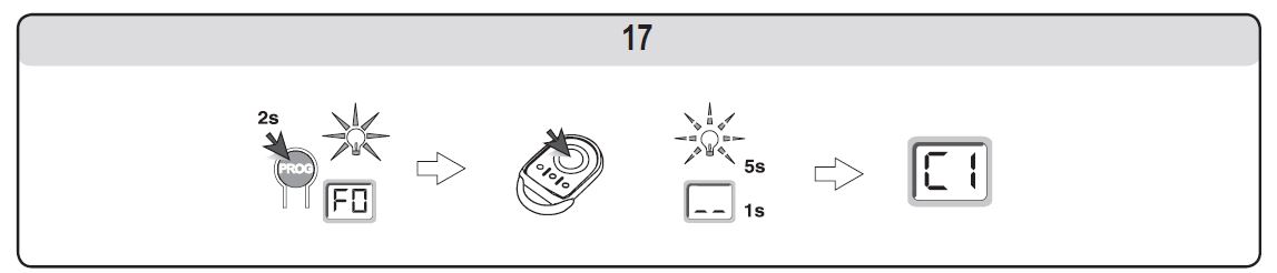

    Pour programmer une télécommande sur Dexxo voir la notice.
