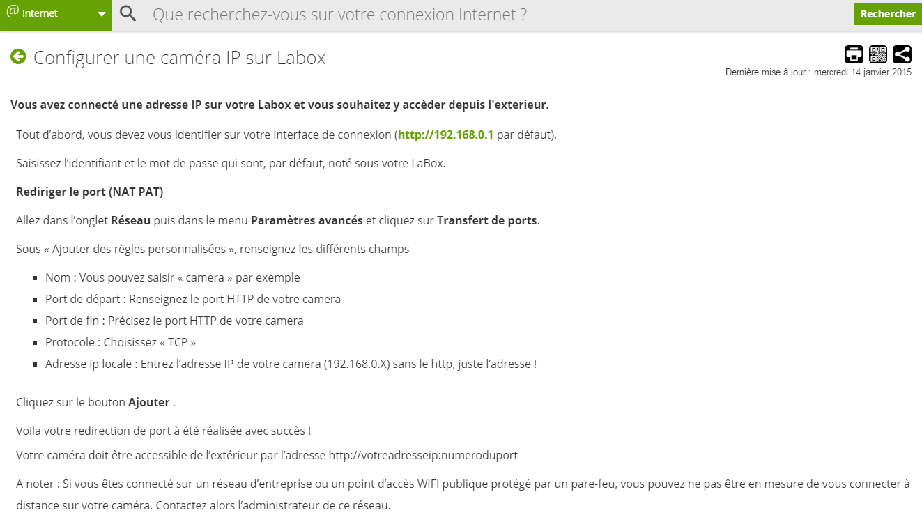

    J'ai eu numéricable et ils ne savent pas me répondre, sans l'intervention d'un technicien (facturable bien sur) !!!
    Bref en creusant j'ai trouvé ceci (en PJ)
    Bonjour Alexandre,
    Je vous confirme qu'il s'agit bien du problème que nous rencontrons, cependant comme je vous expliquez plus haut, nous n'avons pas d'ouverture de port forcé sur nos caméras.
