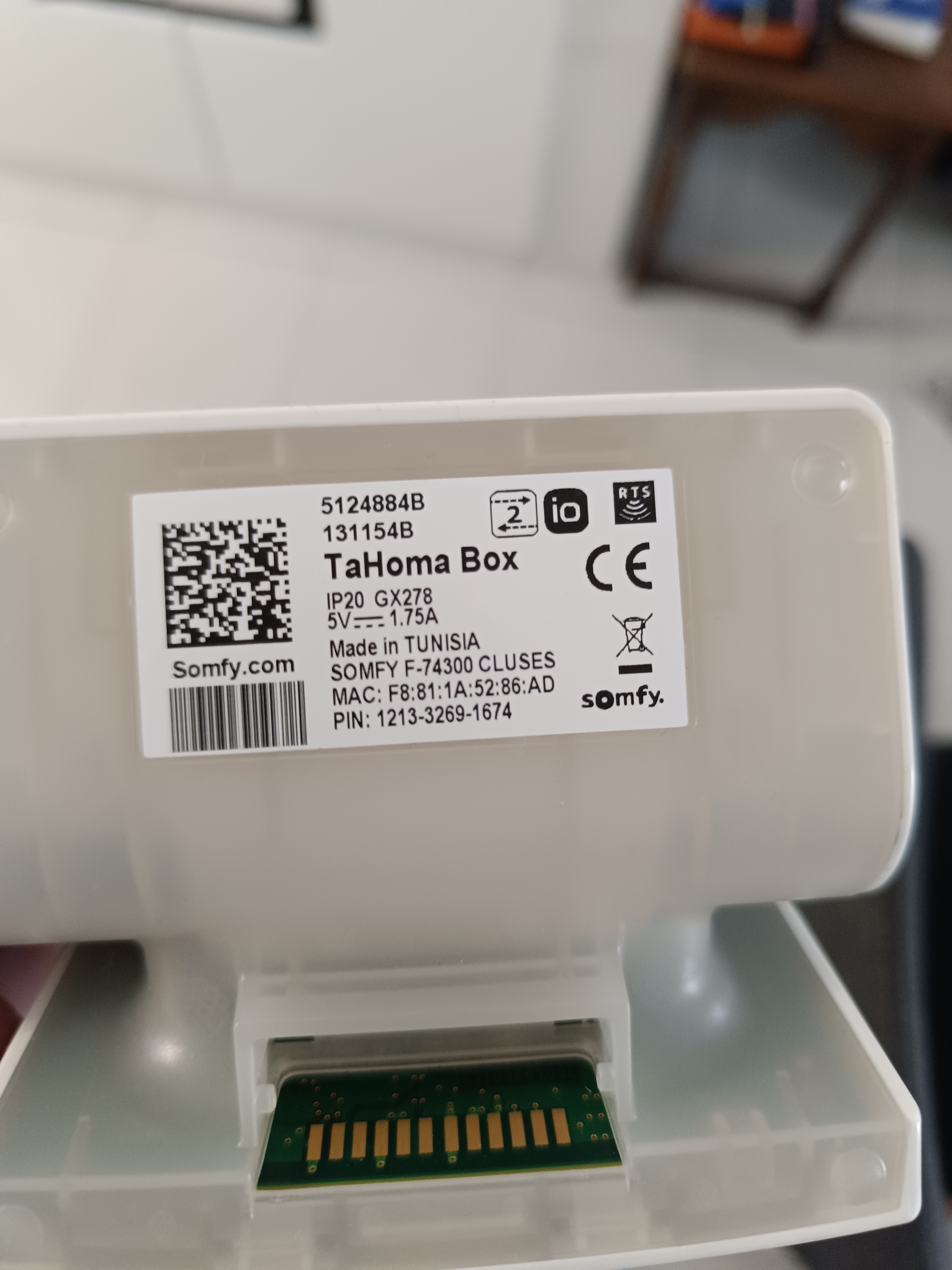

    Pourriez vous m'aider à réinitialiser ma box Tahoma s'il vous plaît ?elle est bloqué sur un ancien compte qui n'est plus actif.
    TaHoma Box
    CE
    IP20 GX278 5V 1.75A
    Made in TUNISIA SOMFY F-74300 CLUSES
    MAC: F8:81:1A:52:86:AD PIN: 1213-3269-1674
    Actuellement j'ai la connexoon et je souhaiterai la remplacer avec cette Tahoma pour piloter plus d'appareils Io et rts.
