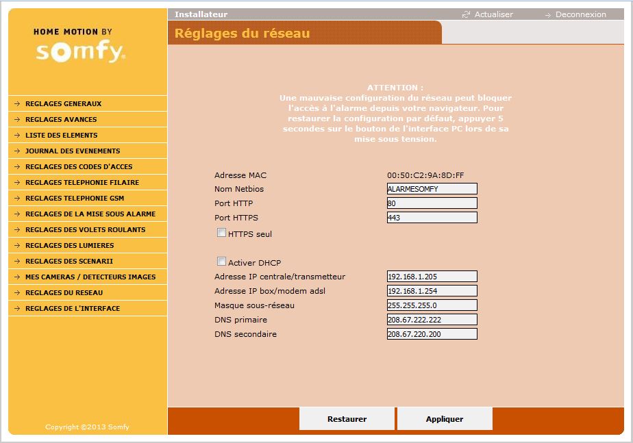

    j'ai effectué comme demandé les modifications des DNS mais malheureusement sans succès. voici donc des copies d'écrans.

    Bonjour DAVID,
    D'après vos copies d'écran, le paramétrage semble correct.
