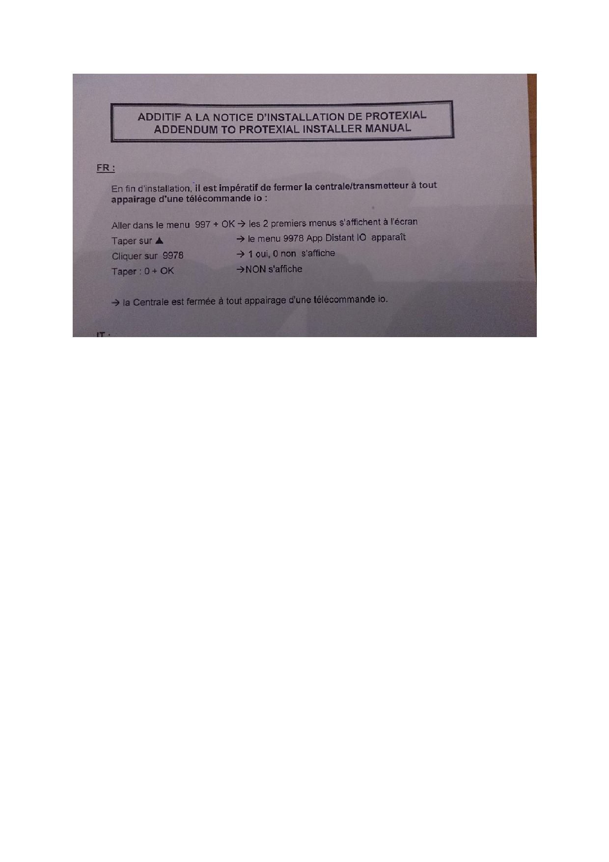

    Bonjour et merci pour ce rapide retour.
    Je n'ai jamais lu sur le forum ni ailleurs la référence à une notice supplémentaire. Oups! A moins que vous ne parliez de la PJ que j'ai trouvée sur ..... le forum (que je découvre petit à petit et qui est très très utile).
    Merci d'avance
    Robert P.
    Robert P.
    Robert P.
    Je ne parlais pas de cet "Additif", extrèmement utile je le reconnais... :) :)
    je parlais de la "Notice complémentaire au système d’alarme Protexial io" qui décrit les spécificités et l'association des équipements io avec Protexial.
