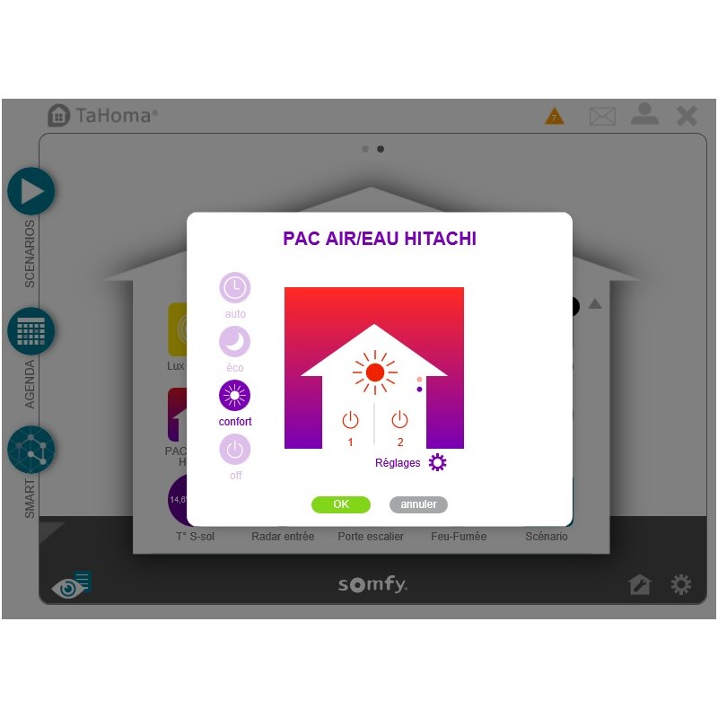

    oui, vous devriez avoir 2 zones, quelque chose comme ça :
