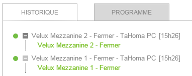

Depuis quelques mois, lorsque je ferme le volet roulant du velux (mezzanine 1) la commande se réalise bien, je n'ai pas de message d'erreur dans le tableau de bord mais l'icone du volet roulant n'apparaît pas comme fermé (voir image).
Je n'ai pas d'obstacle à la fermeture et j'ai reprogrammé le volet roulant mais le problème continue.
Quelqu'un a une idée du problème ?

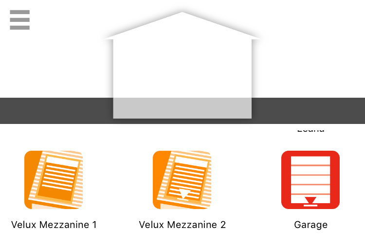

    l'icône montre bien un volet fermé !!!
    Lorsqu'il ne l'est pas, le fond est jaune !

    Non, l'icone ne montre pas un volet fermé !!!
    Ce n'est pas flagrant sur la capture d'écran sur PC (on voit la différence avec la flèche qui indique que le volet est fermé)
    Mais sur l'application, le volet reste toujours à moitié ouvert.

    Oui, quand le volet est ouvert, l'icone est normale
    le problème c'est seulement quand le volet est fermé
