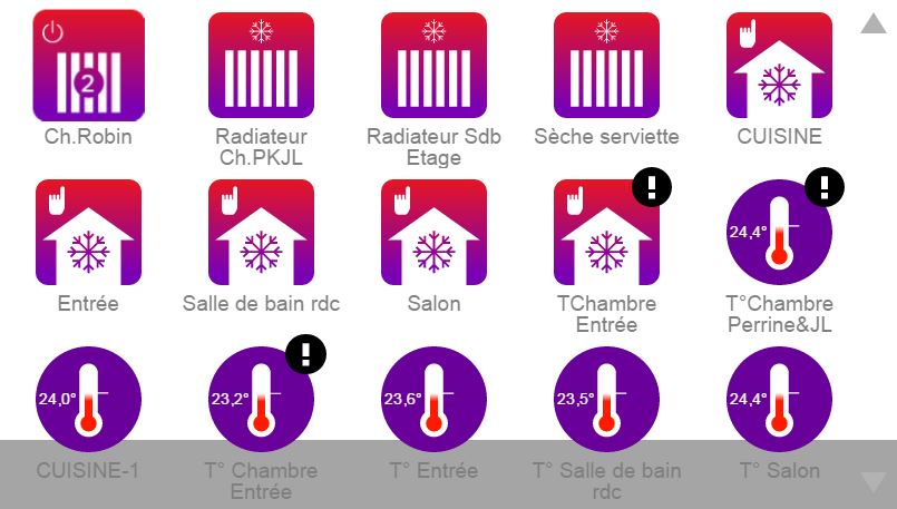

    Néanmoins, j'ai les produits suivants qui présentent désormais un "point d'interrogation noir" (cf. capture d'écran) Comment corriger ce bug ?
    • capteur de température réf.2401220
    • thermostat programmable filaire contact sec ref. 2401243
    Merci encore pour votre assistance.

    En passant sur les "!" un message devrait apparaître dans une fenêtre PopUp. Que disent-ils ?

    Bonjour Gladys et Robert,
    Les messages sont les suivants
    1) pour le thermostat programmable filaire contact sec ref. 2401243 : "L'équipement semble hors de portée radio. Veuillez vous assurer qu'il est bien sous tension."
    2) pour le capteur de température réf.2401220 : "Votre capteur ne semble pas être alimenté électriquement ou ce dernier est hors de portée. Contactez un installateur si le problème persiste."
    Merci pour votre aide.
    Bonjour Jean-Luc,
    Il semble que le thermostat Chambre Entrée soit défectueux ou effectivement hors portée du TaHoma.
    Vérifiez donc les piles, et si elles sont bonnes essayez d'éloigner de TaHoma de tout éléments perturbateurs.
