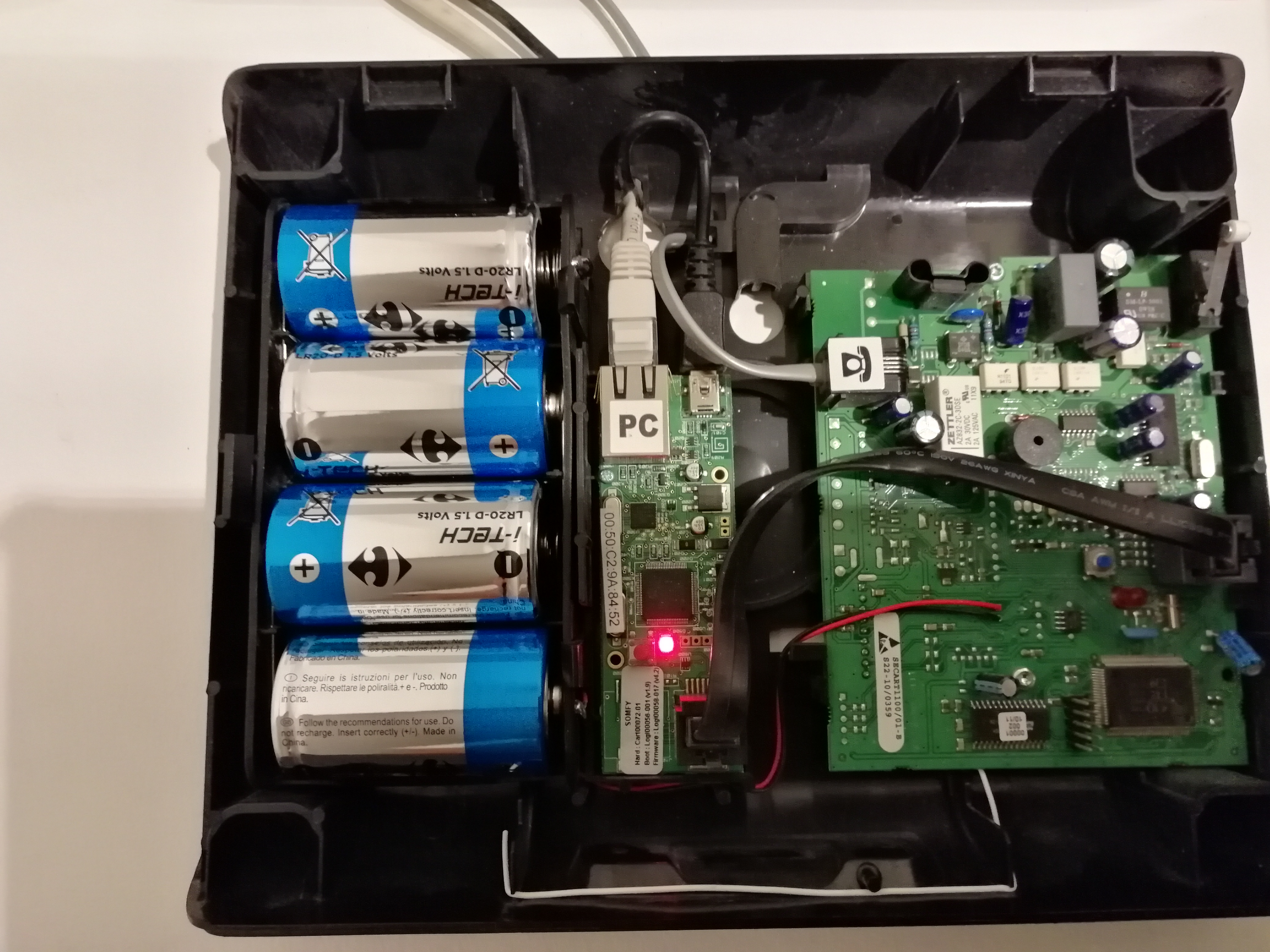

    Bonjour Gérald,
    Il faudrait que vous ouvriez la centrale et que vous m'indiquiez si vous avez l'emplacement du module GSM ou non.
    Bonne journée, Gaelle B.
    Gérald W.
    Gérald W.
    Gérald W.
    111 / 750
    Je ne sais pas si j'ai l'emplacement, voici en PJ une photo.
    Remarque à part, les séquences d'allumage des leds rouges ne sont pas du tout les mêmes sur mon alarme que sur celle de la vidéo.
    Gaëlle B.
    Gaëlle B.
    Gaëlle B.
    Bonjour Gérald,
    Non en effet, votre centrale fait partie des tout premier système et n'aura pas cet emplacement.
