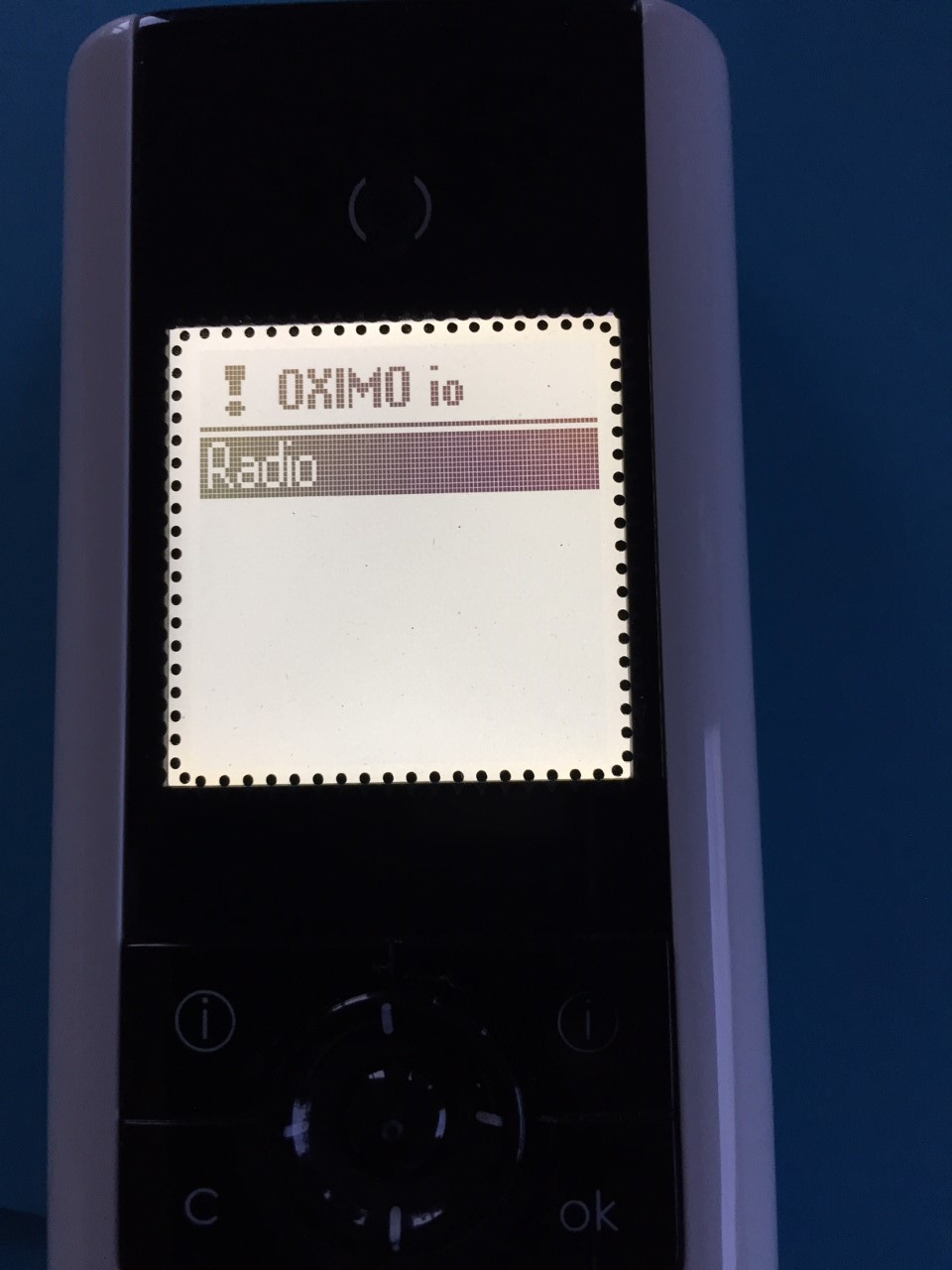

J'ai également une télécommande Telis composio IO pure qui reconnait bien les 12 moteurs, mais 1 ne veut pas fonctionner. J'ai un voyant orange qui clignote et un message d'erreur suivant "radio" qui apparaît.

    Oui il n'y a pas de montée/descente avec la Telis et il y a un message d'erreur "radio" mais je fais OK et rien ne se passe ...
    Avec la smmove Origin IO pas de souci par contre

    Super !! ça marche :)
    La Telis à détecté le volley, j'en ai 13 maintenant.
    Le volley marche maintenant, il ne me reste plus qu'à supprimer celui en trop, dans les paramètres je pense ?
