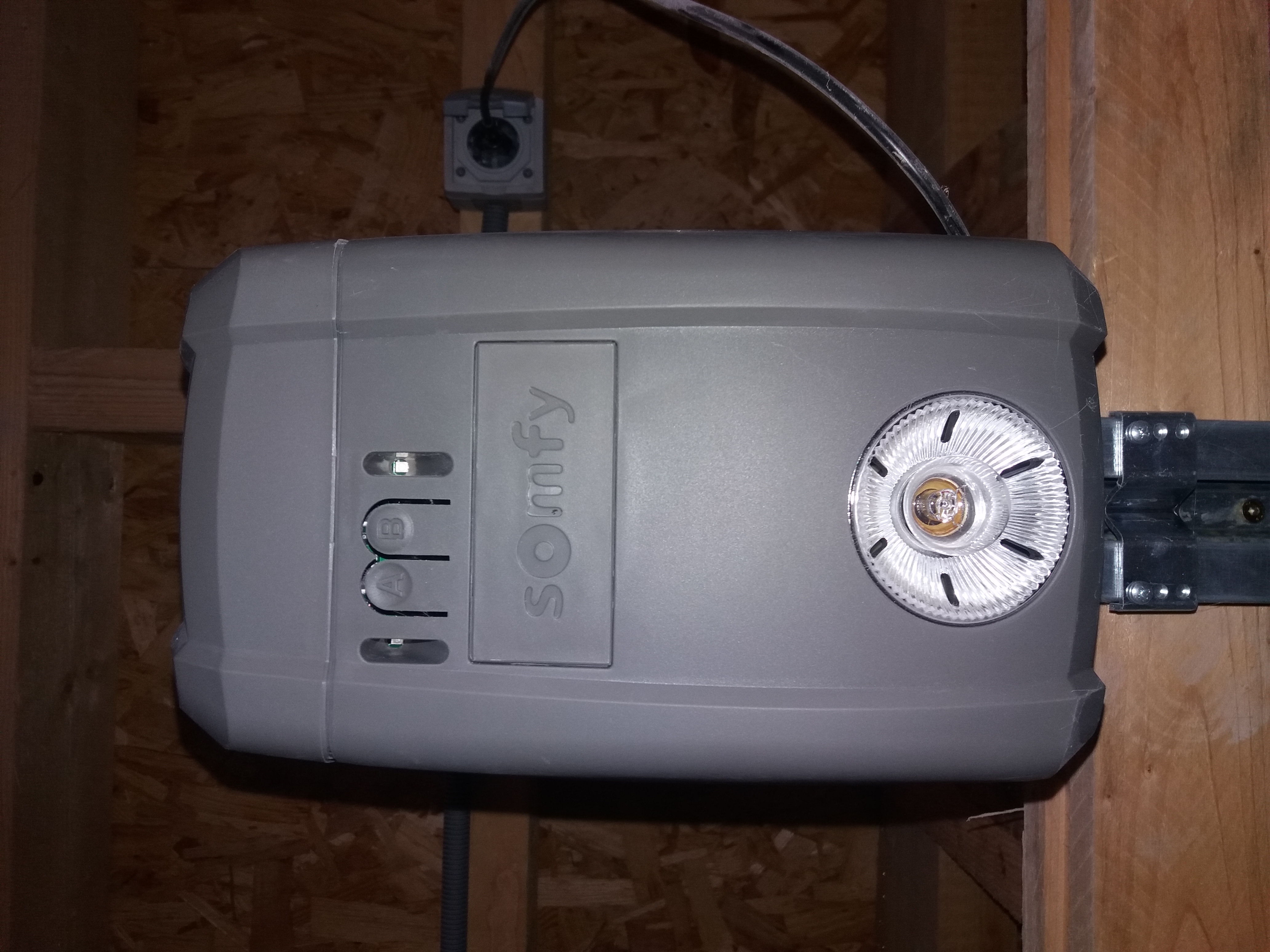

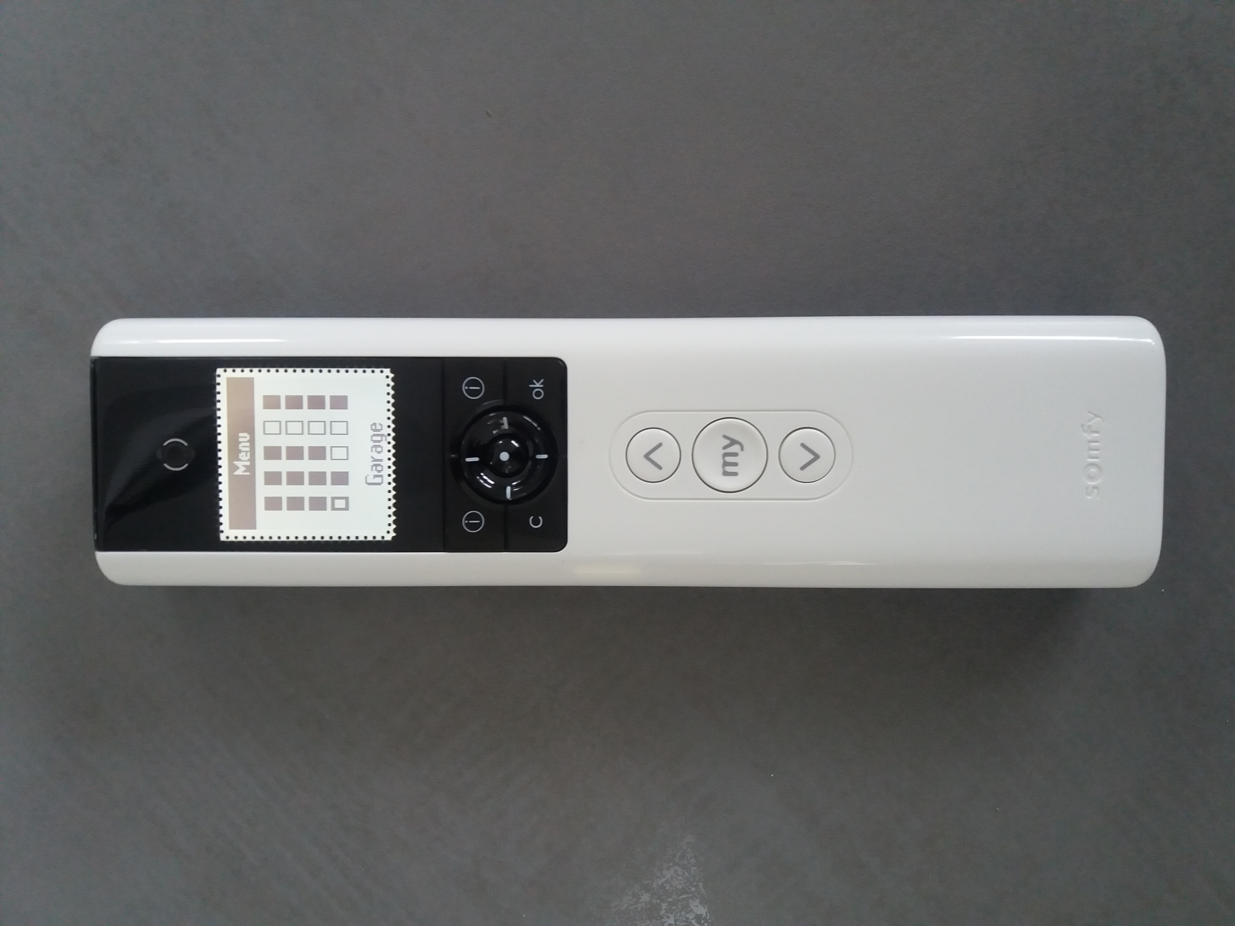

Je voudrais commander mes portes de garage par l'intermédiaire de la télécommande telis Composio io sachant que mon garage est équipé en dexxo compact RTS!
Quand j'appuie 2 secondes sur le bouton B du moteur l'ampoule s'allume bien!
Mais quand je lance la recherche en appuyant derrière la télécommande Telis Composio la recherche n'aboutit pas!

    Vous ne pouvez pas piloter un produit RTS avec une télécommande io, ils ne parlent pas la même langue.

    Comment piloter les portes de garage avec une télécommande Telis Composio.
    Y a-t-il une modification possible à apporter au produit pour qu'il puisse communiquée entre eux?

    C'est simplement impossible.
    Robert P.
    Robert P.
    Robert P.
    Si, il y a une solution : Remplacer le Dexxo RTS par un Dexxo io.

    Effectivement IO ne parle pas directement avec RTS. Sauf que par l'intermédiaire de la tahoma on peut faire parler les 2. J'ai pour ma part un portail (axovia) et une porte de garage (sga) tous les 2 RTS qui sont reconnus par la Tahoma. Dans tous les cas il faut installer des cellules de sécurité pour que le système soit opérationnel. De plus pour actionner (via la tahoma ou le smartphone ça doit être pareil pour la telis) mon axovia (portail) je dois lancer l'ouverture puis la stopper pour que le système s'ouvre ou se ferme !!!! sinon il ne se passe rien.....bon courage
