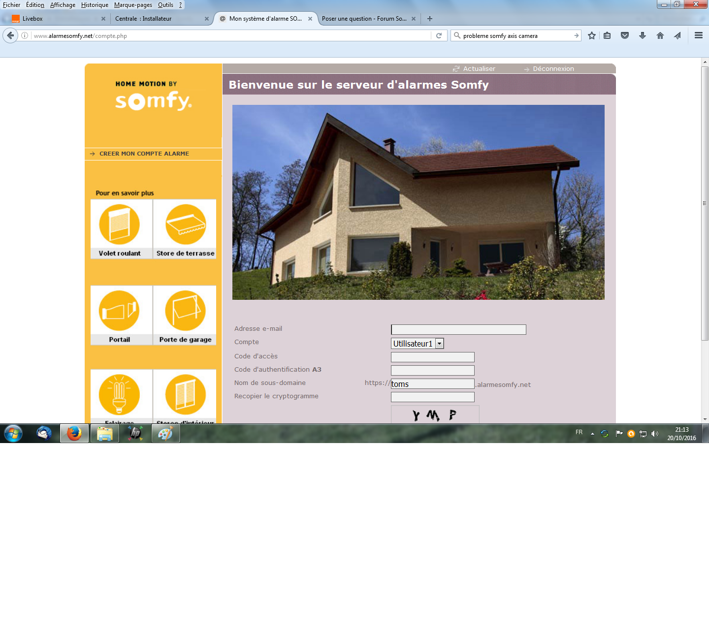

Sur le serveur, quand j'arrive à la partie où je clique sur "réglage des caméras" (voir vidéo Youtube), une nouvelle fenêtre s'ouvre, sur ce qui me semble être une ancienne interface du serveur Somfy, alors que je suis connecté sur la première fenêtre sur le serveur.
Cette ancienne interface me redemande de me connecter avec mon mail, mes codes et un cryptogramme.
Mais quand je remplis tout ce qui m'est demandé, apparaît un message comme quoi mes identifiants sont erronés alors qu'ils sont OK pour la nouvelle interface et que je ne les ai jamais changés.

    Bonjour Thomas,
    C'est que votre carte d'authentification n'est pas à jour avec nos serveurs. Il faudrait que vous vous connectiez en compte utilisateur d'un ordianteur et allez dans le menu "Carte d'authentification". Cliquez ensuite sur "Mettre à jour serveur" et testez de nouveau, est-ce que ça fonctionne ?

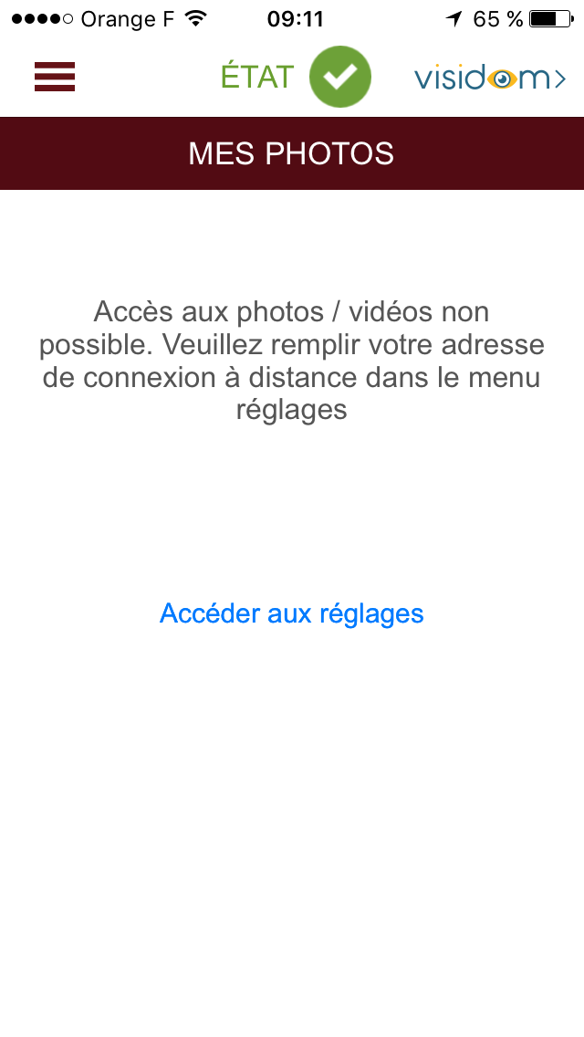

    • Sur mon appli Somfy iPhone, je n'arrive pas à me connecter à la caméra. (Je ne peux ni déclencher une surveillance, ni regarder le Live, alors que toutes les autres menus fonctionnent).
    • Le message suivant est inscrit : "Accès aux photos/vidéos non possible. Veuillez remplir votre adresse de connexion à distance dans le menu réglage."

    Il ne reste plus que mon problème d'Appli Somfy sur mon iPhone. Je peux me connecter en Wifi ou en 4G, et piloter mon alarme, pas de soucis.
    Mais impossible d'accéder à ma caméra, ni en Wifi, ni en 4G (cf pièce jointe).
    CONNEXION LOCALE : j'ai rentré l'adresse IP locale de ma centrale 192.168.1.10, avec le numéro de port non sécurisé : 80.
    CONNEXION A DISTANCE : j'ai entré mon adresse somfy : XXXX.alarmesomfy.net, et ai coché sur l'Appli la case "Vous êtes en connexion sécurisée".
    Ai-je mal paramétré mon Appli ?
    Où est-ce au niveau du paramétrage de mon alarme sur le serveur Somfy ?

    Tout semble bien paramétré. Mais vous avez le même problème que moi cad : accès aux photos mais pas d'accès au live à distance.

    Merci cher "Yellow", j'ai effectué la manipulation que vous m'avez dictée, et CA MARCHE !!!
