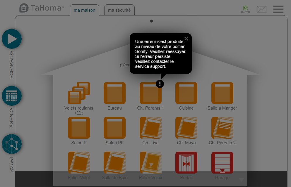

Une erreur c'est produite au niveau de votre boitier tahoma.
Dés que je veux faire quelque chose sur l’interface pc ou smartphone, j'obtiens ce message:
"""Une erreur c'est produite au niveau de votre boitier tahoma. Veuillez réessayer. Si l'erreur Persiste, veuillez contacter le service support."""
j'ai besoin vite d'un un Yellow!

    Bonjour William,
    Effectivement, une mise à jour est en cours, toutefois, vous allez tout de même pouvoir faire des vérifications / modifications, car votre problèmes n'est pas lié à TaHoma mais à votre réseau.
    Si vous avez accès au pare feu de votre box, essayer de le baisser.
    Si cela ne résout pas la situation, il va falloir vérifier les pré-requis réseau suivants avec votre fournisseur d'accès:
    Le dispositif utilise le DHCP pour configurer son interface éthernet.
    Le dispositif passe par nos serveurs via le serveur DNS (le domaine whole.overkiz.com)
    Le produit:
    • ouvre des connexions TCP et envoie des paquets UDP au port 123 (NTP).
    • il envoi régulièrement des paquets UDP au port 18888 (AND) et reçoit ainsi des réponses de notre serveur.
    • il se connecte régulièrement à notre serveur via le port 443 (HTTPS).
    • il se connecte aussi au port 80 (HTTP) pendant les mises à jours.

    Bonjour, je possède 3volets roulants électrique somfy commandés par le dispositif Thaoma. Le message d'erreur suivant s'affiche dans le tableau de bord : Une erreur c'est produite au niveau de votr boitier tahoma . Veuillez réessayer. Si l'erreur persiste , veuillez contacter le service support. Merci de votre aide

    Bonjour, j'ai le même problème depuis une semaine. aucunes commandes possibles avec le message "Une erreur s'est produite au niveau de votre boitier Somfy. Veuillez réessayer. Si l'erreur persiste, veuillez contacter le service support."
    sachant que la box n'arrivait pas à se mettre à jour depuis une semaine... je l'ai donc débranché et rebranché et je pense que la mise à jour à enfin eu lieu mais j'ai toujours le même message et je ne peux rien commander.
    Mon code PIN est le 1218-1225-9121
    je précise que j'ai bien accès à l'interface sur smartphone ou sur PC. l'erreur apparait uniquement lorsque je lance une commande (volets, éclairage, portails etc.).
