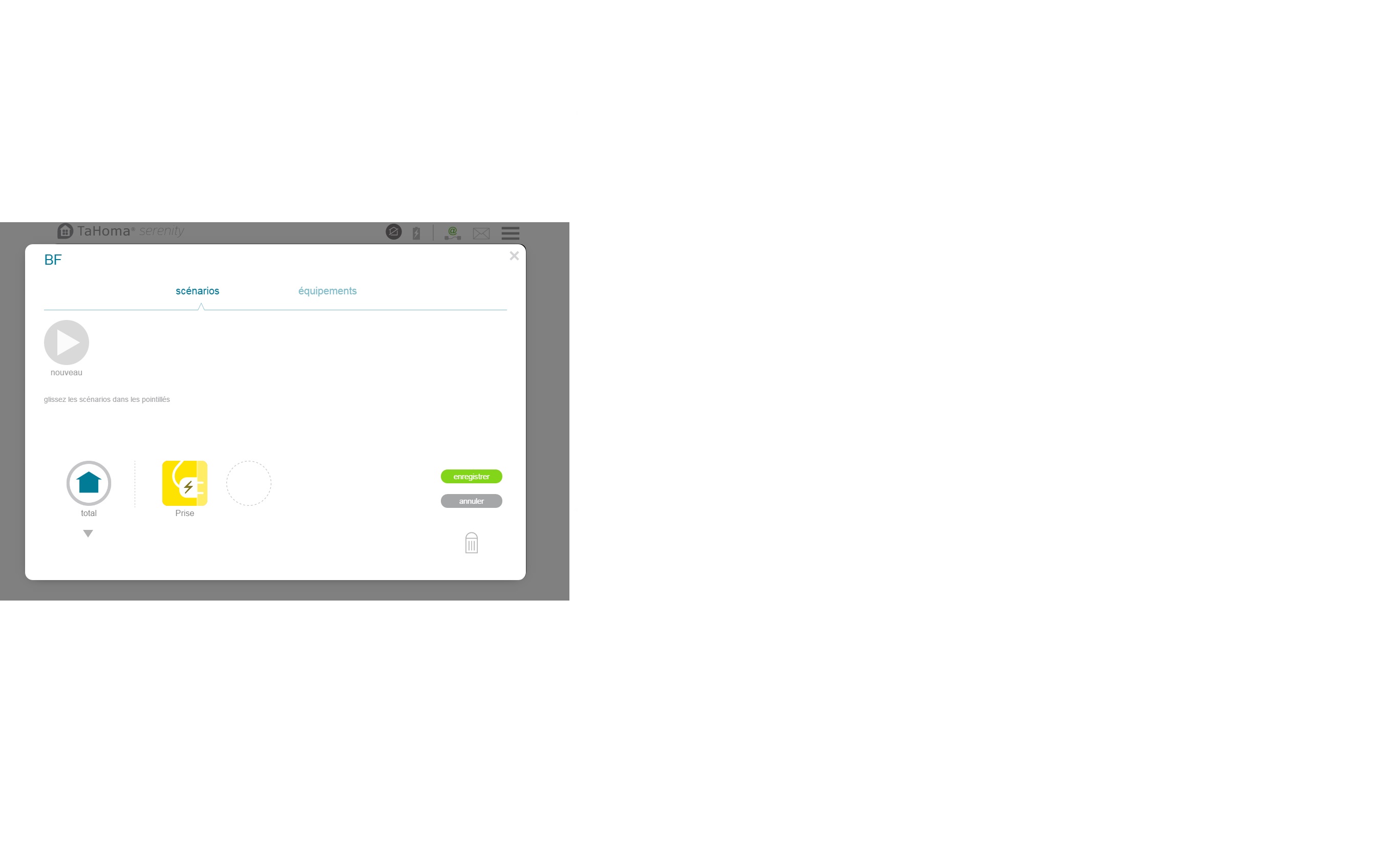

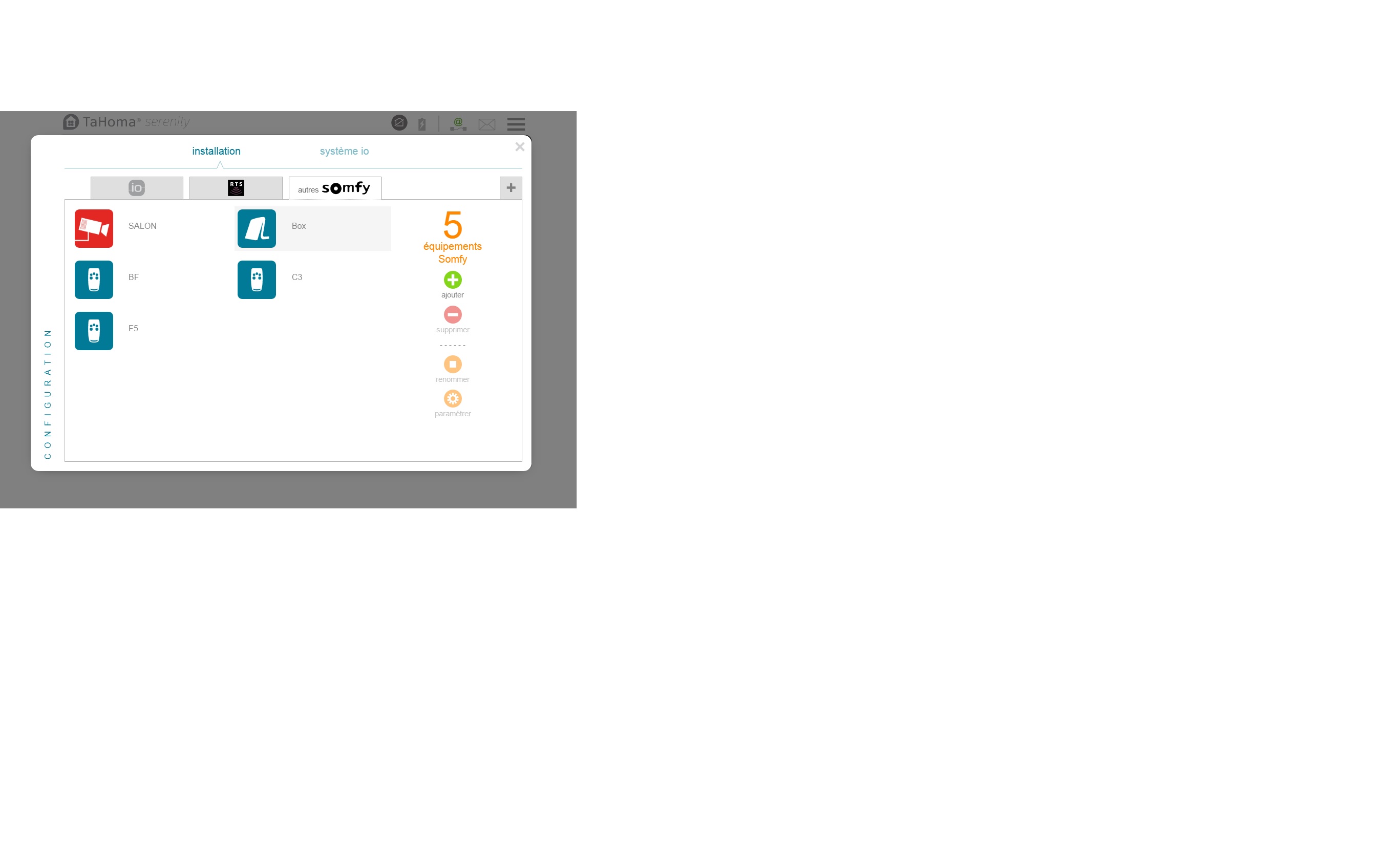

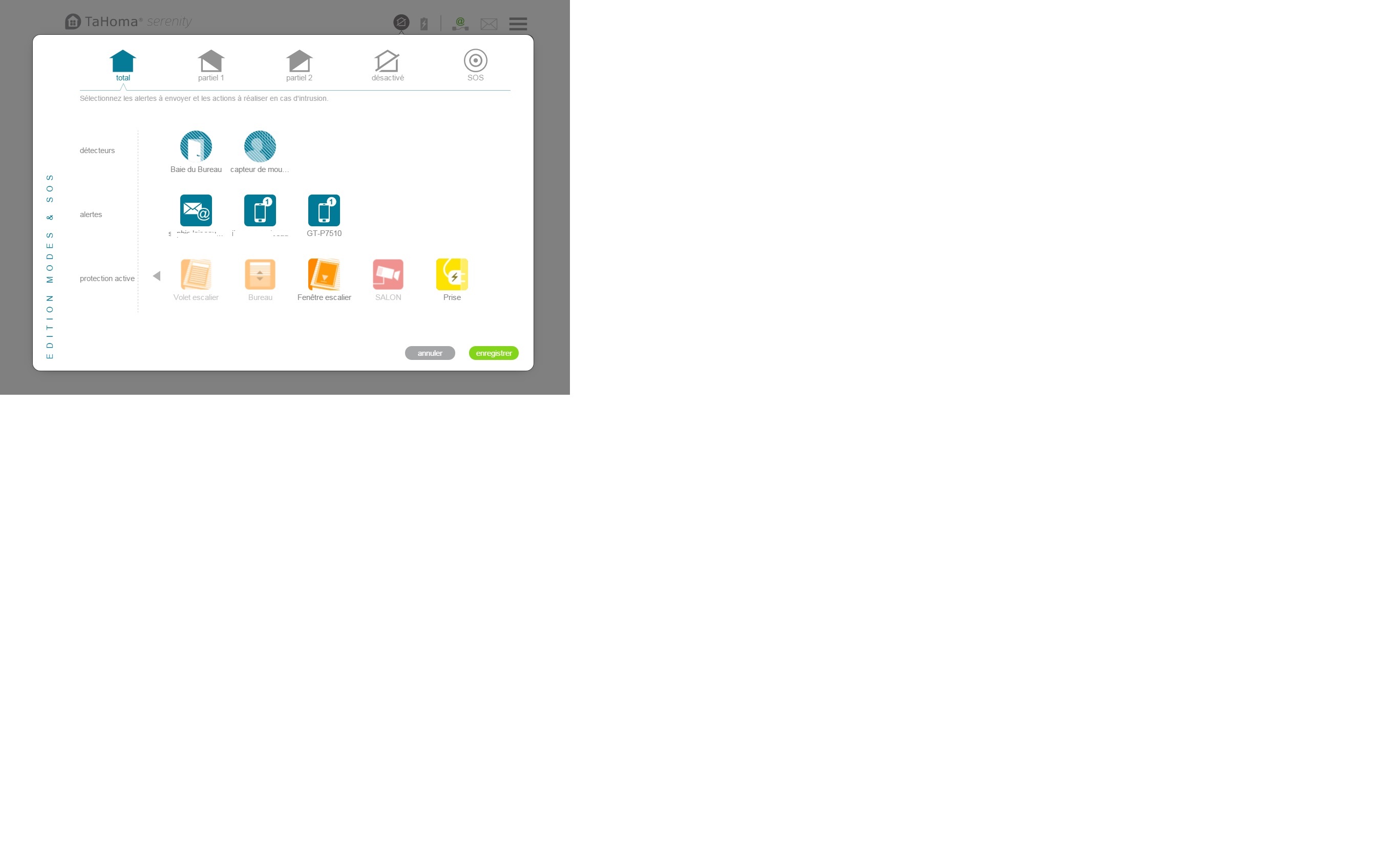

    Je paramètre ma prise pour la mise en marche de la camera par cet interface : voir photos.

    La protection active est ce qui s'active lorsqu'il y a une détection dans le mode sélectionné, ça ne met donc pas sur On la prise, à la mise en mode total.

    Mistake...Je viens de vérifier dans mes paramètres de télécommandes : se sont elles qui allument la prise par un scénario...
    vous avez donc raison : l'alarme est donc prévue pour allumer la prise SI elle détecte quelque chose...
    Il faut donc que EN PLUS de démarrer l'alarme , que je mette la prise sur ON si je dois la mettre à distance alors que je ne suis pas chez moi...Il faudrait que l'on puisse créer un scénario à la manière des télécommandes lorsque l'on enclenche l'alarme...ou alors que l'alarme soit intégrée dans le mode scénario de la tahoma...
