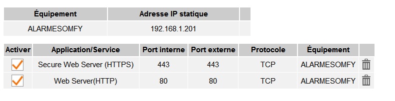

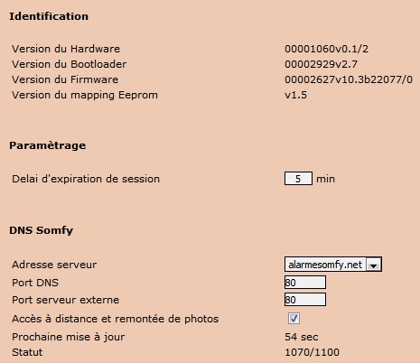

Malgré ma lecture attentive du forum et plusieurs essais, je n'arrive plus à accéder à distance à mon alarme somfy protexiom depuis que je suis passé de la Livebox Play à la Livebox 4 de chez Orange.
Vous trouverez ci-joints des copies d'ecran de la configuration de l'alarme et de la box.
En résumé, l'alarme est sur 192.168.1.201, la box est configuré pour que l'IP soit statique et les ports 80 et 443 sont ouverts.
Cela fonctionné bien avec la Livebox Play mais plus avec la Livebox 4.
J'ai appliqué le processus de mise à zéro de la carte IP de l'alarme, j'ai débranché le matériel pendant quelques minutes, et toujours pas d'accès à distance. Auriez vous une idée du problème ? merci pour vos retours.

    Comme je l'ai dit plus haut, j'ai deja reseter plusieurs fois le module ip et reconfigurer la box, voir copie d'ecran....
    Le changement d'adresse IP sur l'alarme n'a pas d'influence.
    Comment avez-vous fait le reset de votre carte IP ?

    Oui, j'ai suivi par trois fois la procedure mais cela ne change rien. Cela fonctionne en local mais pas d'acces à distance. Pouvez me confirmer que alarmsomfy.net fonctionne correctement en ce moment ?

    Je viens de tenter avec les ports 8080 et 4443 (modifier dans l'alarme, dans la box et sur le serveur). Ca ne change rien. j'ai donc remis partout les ports d'origine 80 et 443.
    Par mon Pc je peux me connecter sur mon xxxxxx.alarmesomfy.net, quand je clique sur accès à ma centrale ça ne marche pas.
    rien à faire :(
