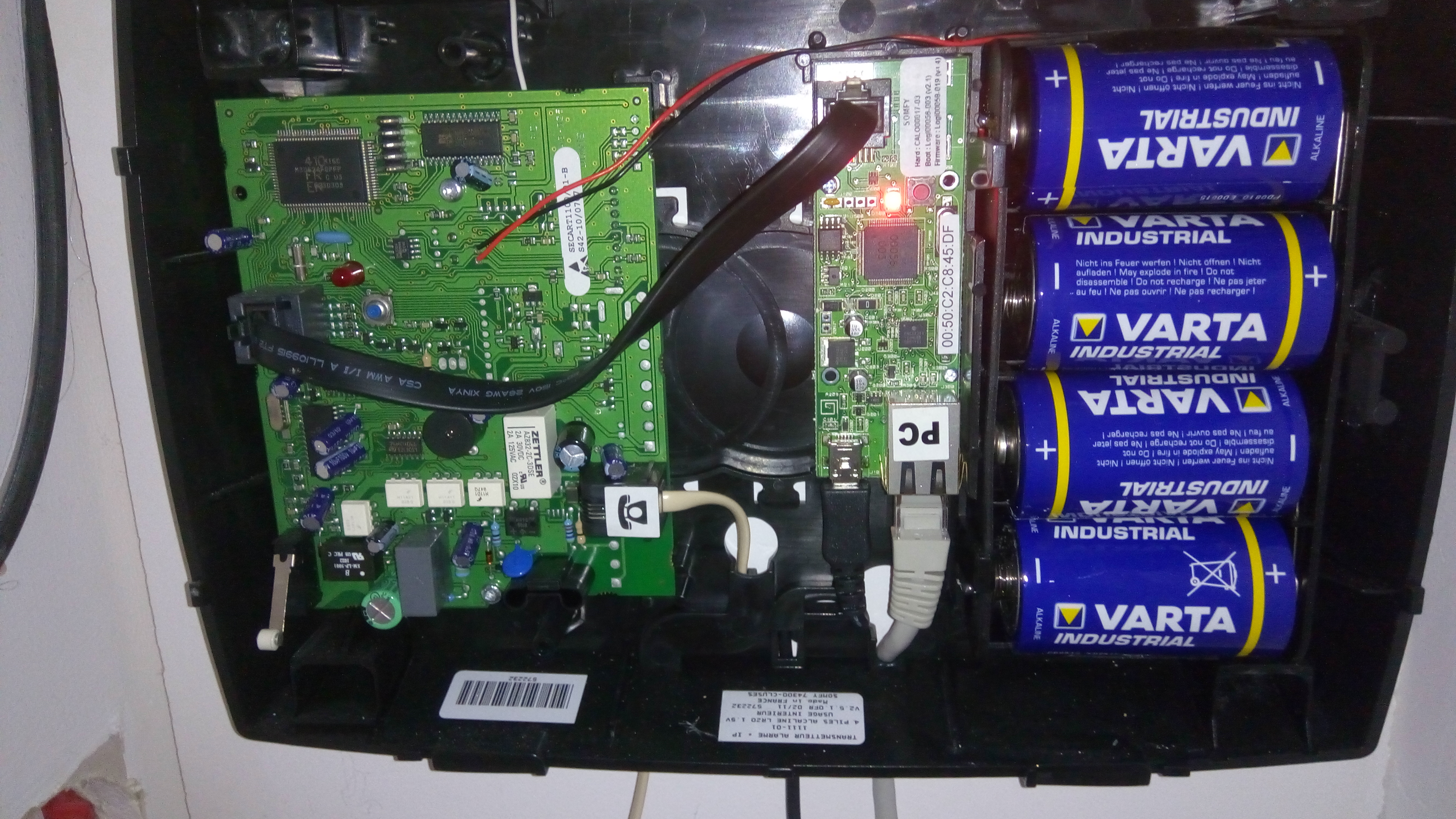

    Non ce n'est pas encore réglé. Merci d'avoir demandé. En attaché la photo de la centrale. Pouvez-vous me dire si le module permettant de communiquer est bien présent SVP?
    Pour le branchement du téléphone : je suis en dégroupé total : la box est directement sur la prise du téléphone et la centrale est branchée par dessus. Qu'en au téléphone il est branché à l'arrière de la box internet. Je suis chez SOSH.
    D'avance merci
    cette centrale n'est pas récente mais vous avez bien ce qu'il faut pour communiquer bien que j'ai un doute sur la partie RTC.
