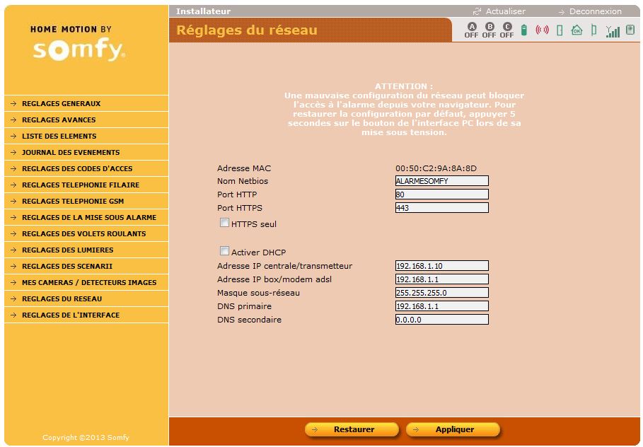

    Afin d'identifier la source du défaut que vous rencontrez, je vais avoir besoin d'une copie d'écran des menus "Réglages du réseaux" et "Réglages de l'interface" de l'interface PC de votre système d'alarme en compte installateur.

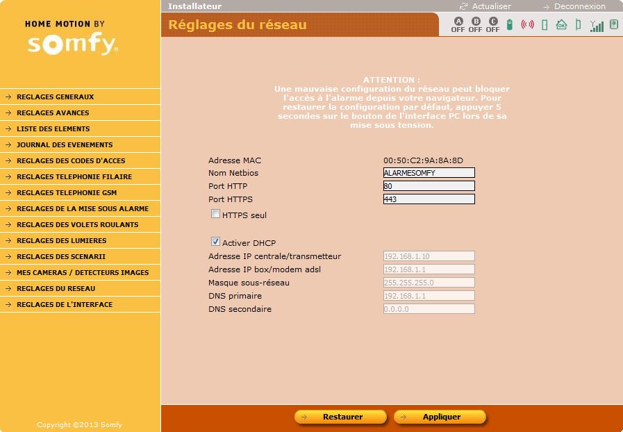

    Je vous envoie en PJ les capture-écrans demandées.
    Merci.
    Thomas M. (notre Yellow) étant en week-end, en attendant son retour, je peux vous suggérer de décocher la case "Activer DHCP", de fixer l'adresse IP de la centrale dans la plage recommandée, c'est à dire que le dernier chiffre doit être compris entre 201 et 240 (à modifier sur la box adsl - par exemple: 192.168.0.201) Et sur le deuxième écran, passez le port DNS de 1024 à 80

    J'ai décoche la case DHCP et je rencontre toujours le même problème.

    J'ai décoché la case "DHCP" et ai modifié le port DNS de "1024 à 80".
    Par contre je n'ai pas osé modifier l'adresse IP de ma centrale. Je ne sais pas comment le faire sur le site de mon fournisseur Orange. Si vous pouviez m'éclairer à ce sujet avec simplicité, je suis preneur (car je ne suis pas expert en informatique).

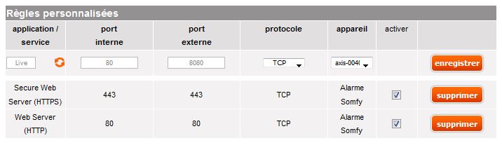

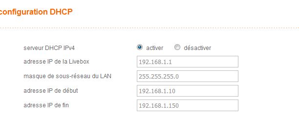

    Je vais vous demander de vos connecter à l'interface de votre box ADSL (192.168.1.1), dans le menu "Configuration avancée", allez dans l'onglet DHCP et rajoutez l'adresse IP statique suivante :
    Nom : Sélectionnez la caméra axis
    Adresse IP : 192.168.1.35
    adresse MAC : se champs se remplira seul
    Vous allez ensuite créer une nouvelle règle de redirection de port dans NAT/PAT comme ci-dessous :
    Application/Service : sélectionnez "Nouveau" et indiquez en nom "Live"
    Port interne : 80
    Port Externe : 8080
    Protocole : TCP
    Appareil : Sélectionnez la caméra axis
    Cliquez ensuite sur enregistrer et faites un reboot de votre Box ADSL, testez alors la fonction Live est-ce qu'elle fonctionne ?

    J'ai fait ce que vous m'aviez demandé.
    La manip' DHCP est OK.
    Mais la manip' NAT/PAT bloque.
    Quand je clique sur l'onglet "Enregistrer", rien ne se passe...
    Alors je ressorts du champ et quand j'y retourne, Orange n'a pas pris en compte les nouveau paramètres.

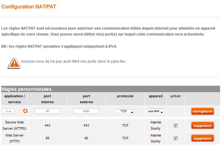

    261 / 750

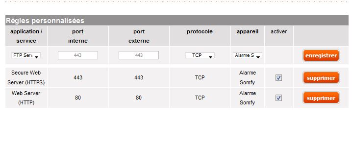

    J'ai essayé de rebooter ma Livebox, et rien n'y fait.
    Quand je retourne sur le site Orange, je constate que mes modifications dans le NAT se sont pas prises en compte.
    Il semble qu'il y ait un problème avec le pare-feu.
    Quand je clique sur enregistrer, voilà la fenêtre qui apparaît.
