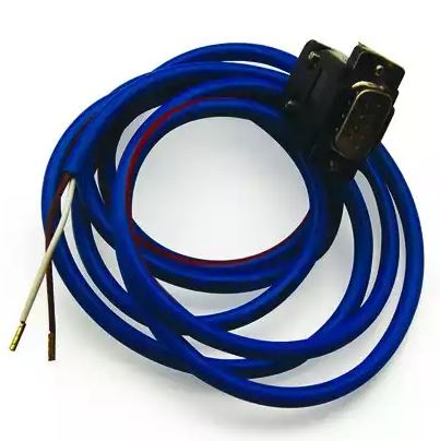

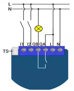

Afin de pouvoir piloter en ON/OFF uniquement à partir de ma TaHoma mon poêle Edilkalmin Story, je possède un câble bleu 640650 que je souhaite relier au micromodule contact sec Z-Wave+ ZMNHND1.
Si je sais comment brancher le câble au poêle et le micro-module Zwave au courant, je ne sais pas, par contre, où brancher les 2 fils du câble bleu (un fil est de couleur marron, l'autre blanc) au micro-module Zwave (I1, I2, QB, QA ?) Une personne pourrait m'aider svp ?

    Je ne vois pas l'intérêt de ce relais SPST dans votre schéma, vous pouvez raccorder directement le câble bleu aux bornes Qb et Qa, peu importe le sens et rien d'autre.

    Bonjour et merci pour votre réponse Robert P. Je vais donc pouvoir commander le micro-module Zwave sur votre site, puis l'installer.
