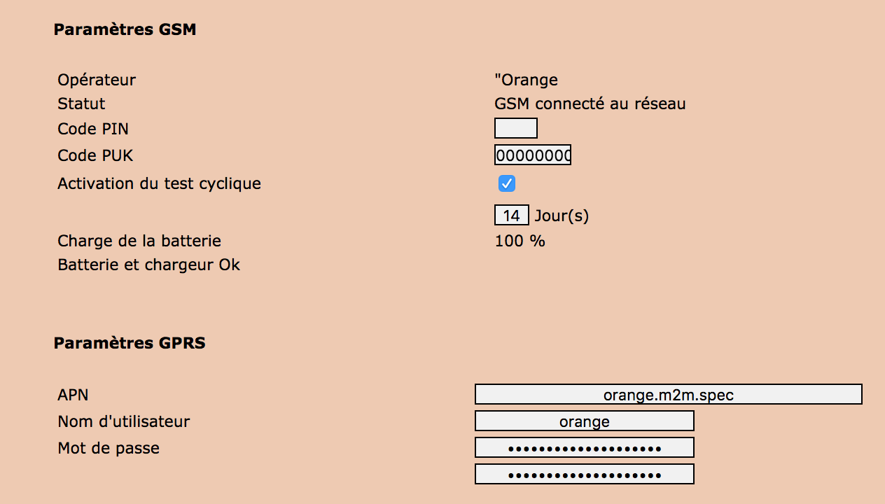

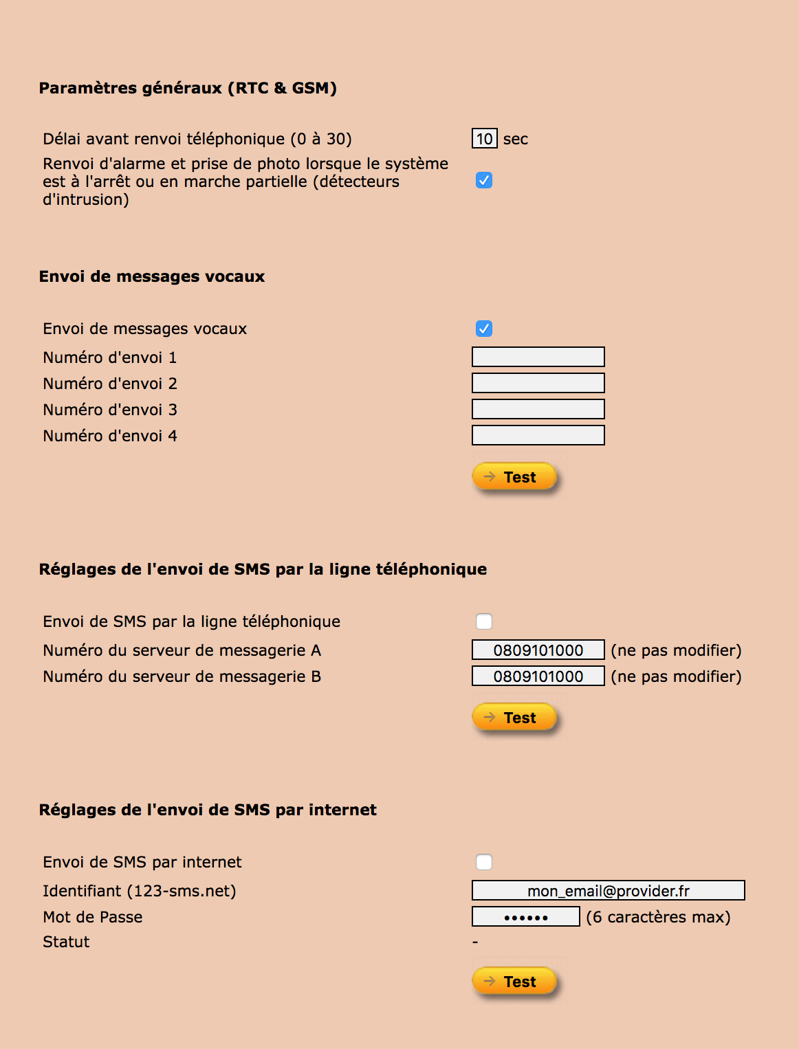

    Faites des copies d'écran du réglage de la téléphonie et du réglage GSM

    voici les fichiers mais pourtant, je n'ai rien changé de ce coté. J'ai juste changé ma freebox.
    je précise que mon alarme n'est pas lié au téléphone fixe.

    d'après ce que vous avez envoyé, les messages doivent passer par le module GSM.
    Par contre, confirmez que vous avez bien renseigné le code PIN !
    Décochez "Envoi de messages vocaux" puisque vous ne l'utilisez pas!

    La partie GPRS est configurée. Elle sert normalement à la télésurveillance. Etes-vous certains du nom et mot de passe?

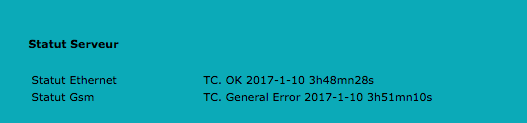

    dans le compte TLS j'ai ce message d'erreur :
    Robert P.
    Robert P.
    Robert P.
    Votre problème n'est pas clair, en effet si votre module GSM est HS comme semble l'indiquer votre message d'erreur, le télésurveilleur aurait du vous alerter de l'absence de test cyclique...

    je viens de passer 1h avec securitas au tel.
    la carte est activée, elle a du réseau mais son statut en mode installateur reste bloqué sur TC RESTART
