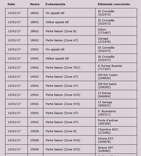

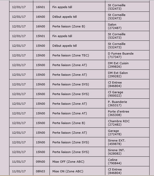

Le 12 janvier à 15h00, j’ai reçu des messages de ma centrale m’informant de la perte de liaison radio de ma centrale avec plusieurs éléments en même temps.
J’ai acquitté les alarmes de liaison radio mais je ne peux plus commander la mise en service de ma centrale depuis le boitier même après avoir effacé les alarmes.
Les même messages sont réapparus le 13 janvier à la même heure.
