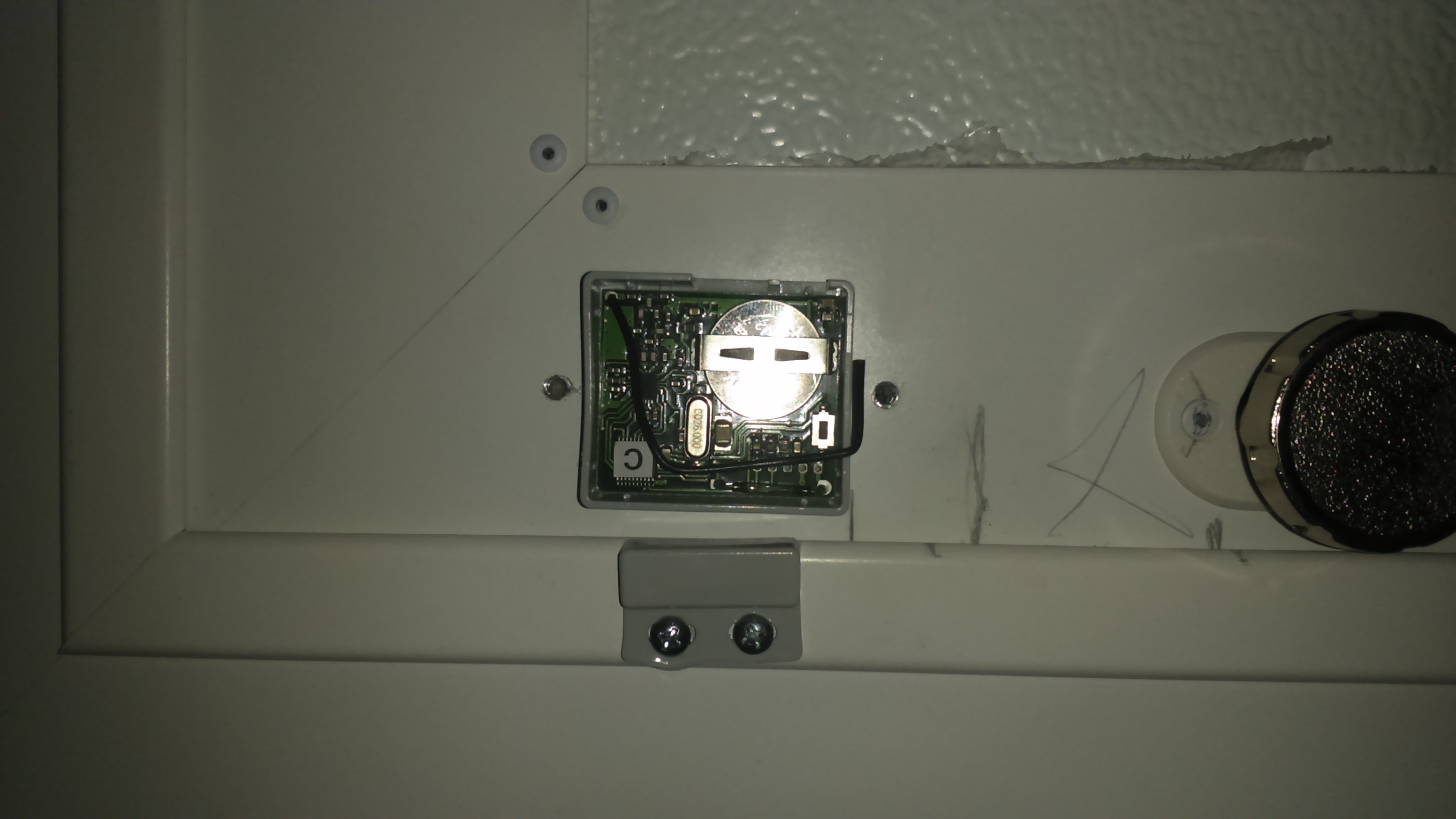

    C'est un capteur d'ouverture de porte en relation avec le moteur par système radio je pense car il y a un fil d'antenne
    Je vous envoie photo demain
    Oui, je voudrais bien comprendre comment l'ouverture du portillon interdit la manœuvre de la porte.
    Vu qu'il n'y a pas de contact stop sur le bornier?

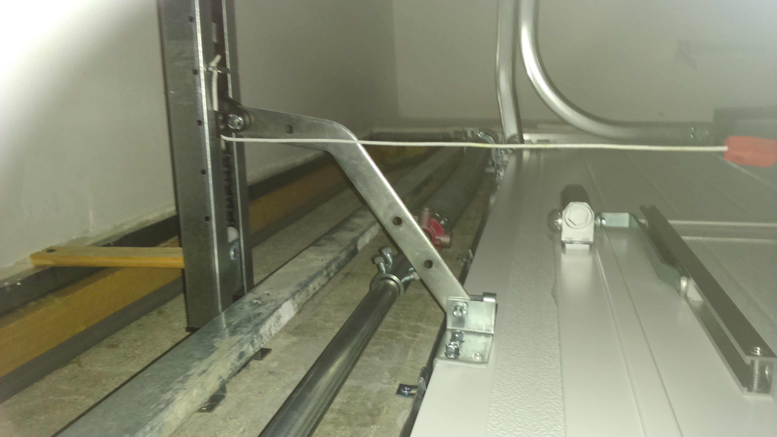

    Ci-joint quelques photos

    Il serai bien d'avoir des meilleurs photos sur le point d'attache moteur/porte, des photos latérales si possible.

    Voilà......
    Si c'est vous qui avez posé cette porte et le moteur, vous devez bien savoir comment est paramétré le module de sécurité portillon à la motorisation.
    Nous, on ne peut pas le deviner.
    la seule chose qu'on sait, c'est l'auto apprentissage et les réglages.
    Mais, ça vous le savez aussi puisque vous avez la notice.
    Au pire, démonter ce module et tentez l'auto-apprentissage, si la procédure fonctionne, c'est que le module est indigeste.

    Je n'ai pas paramétré ce module de sécurité du portillon. Celui ci était avec le moteur somfy.Il n'y a aucune explication, juste qu'il faut le fixer à moins de 10MM.
    En le retirant, la porte ne bouge pas.
    Je vais d'abord suivre tous vos conseils.
    D'accord, donc si en retirant le module, le moteur ne fonctionne plus, celà indique leur bonne affectation.
    reprenez calmement le pose de ce module, il me parait un peu posé à l'arrache....

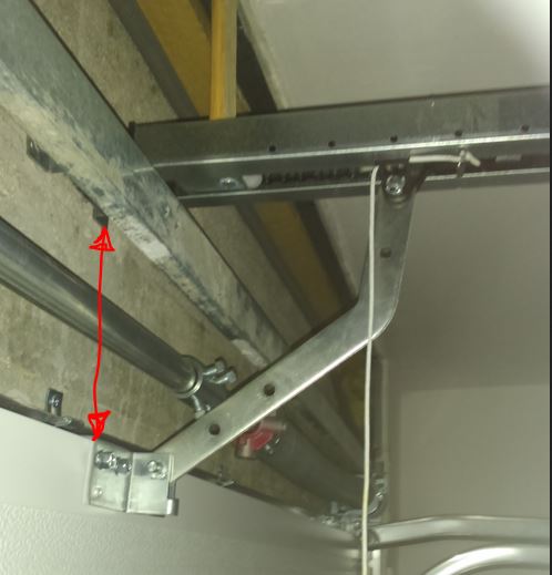

    Je trouve cette distance un peut haute..
    Avez vous respecté la cote ?

    J'ai vérifié ses cotes, elle est bonne. Mais effectivement je pense le descendre un peu..

    Dans cette position, le moteur semblerait lever plutôt que pousser et tirer...
    Sur la hauteur du rail, je suis obligé d'être du même avis que Sylvain.
    Le bras de liaison doit avoir sa partie inférieure presque horizontale pour pouvoir appliquer la meilleur force de fermeture.
