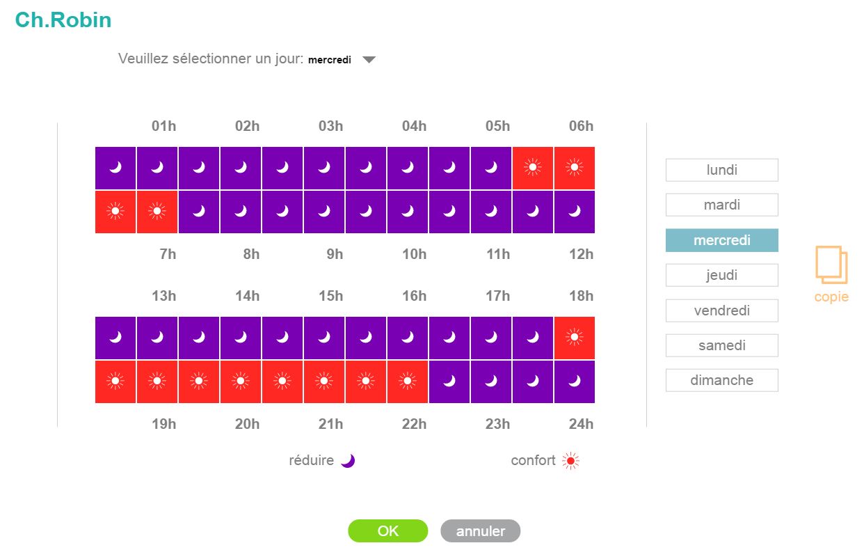

    Jean-Luc F.
    Jean-Luc F.
    Jean-Luc F.
    3
    2028 / 5000
    Bonjour à tous,
    Je tiens à ajouter que vous pouvez via TaHoma modifier la programmation journalière de vos radiateurs Malao. Sur l’interface web de TaHoma, vous devez :
    1. cliquer en haut à droite sur les "3 lignes", puis sur "Configuration"
    2. cliquer sur l'onglet "atlantic"
    3. cliquer sur un radiateur malao de votre choix, puis sur "paramétrer" (en bas à droite)
    4. vous arrivez ainsi sur l'interface de programmation journalière (cf.photo ci-jointe)
    Bonne journée à tous
