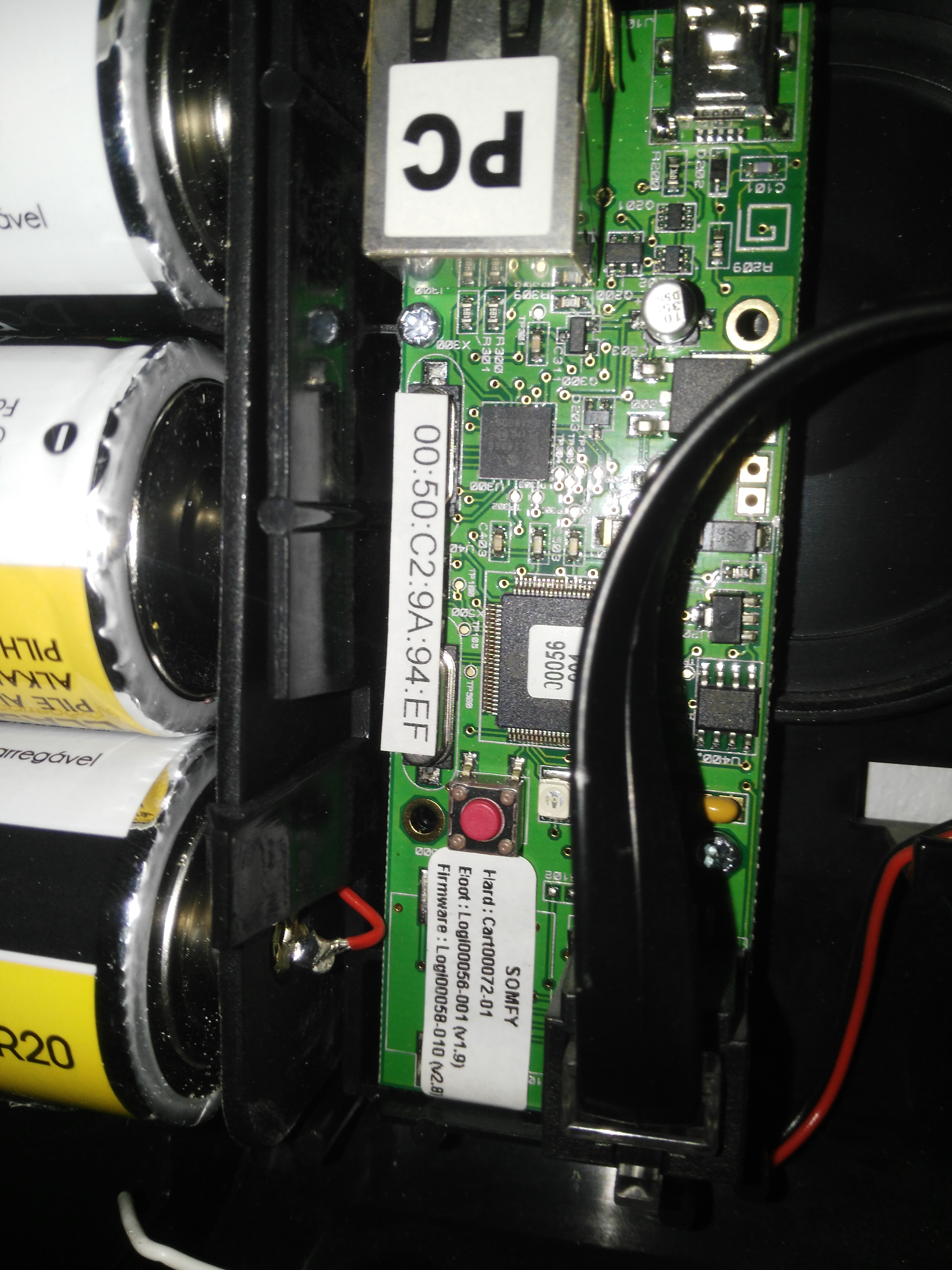

Quand je me connecte sur alarmesomfy.net et que je veux créer un compte, j'arrive sur la première pièce jointe.
Dans ma centrale transmetteur j'ai la deuxième pièce jointe.
Comment faire pour créer ce compte ?

    Merci pour votre aide mais même après avoir débranché puis rebranché la centrale, la recherche ne trouve rien.
    J'ai modifié l'adresse ip de celle-ci en 192.16.1.225 en décochant DHCP mais même problème.
    Par contre j'accède bien en local à l'alarme.
    Merci encore

    Non moi jamais mais je l'ai acheté d'occasion.
    Je ne pense pas que la personne précédente l'avait fait car elle n'avait pas le câble USB

    Le numéro de mon transmetteur est : 556707
    D'avance merci

    Bonjour Laurent,
    Votre système d'alarme n'est pas compatible pour l'accès à distance. Si vous souhaitez piloter votre système d'alarme via votre smartphone où que vous soyez, vous pouvez bénéficier d'une des offres d'échange Transmetteur ci-dessous :

    Bonjour Laurent,
    Le système d'alarme Prtexiom 600 a été commercialisée depuis 2009 jusqu'à fin 2016, mais nous avons apporté des modifications sur les kits vendus au fur et à mesur des années.
    • Les premières versions, dont fait parti la votre (v2.8 visible sur la photographie de votre carte IP), disposaient d'une carte réseau permettant un paramétrage de l'interface par ordinateur uniquement en local.
    • Les secondes versions, dont fait parti le système d'alarme de Vincent (v4.4), disposaient d'une carte réseau permettant un paramétrage de l'interface par ordinateur en local et à distance uniquement par PC
    • Les troisièmes versions (v7.2 à v9.7) disposaient d'une carte réseau permettant un paramétrage de l'interface par ordinateur en local et à distance par PC et par smartphone via l'application. Elles permettaient aussi une compatibilité avec les Caméra AXIS Somfy.
    • La quatrième et dernière version, (10.1 à 10.9) disposaient d'une carte réseau permettant un paramétrage de l'interface par ordinateur en local et à distance par PC et par smartphone via l'application. Elles permettaient aussi une compatibilité avec les Caméra AXIS Somfy et les détecteurs de mouvement image Somfy.
