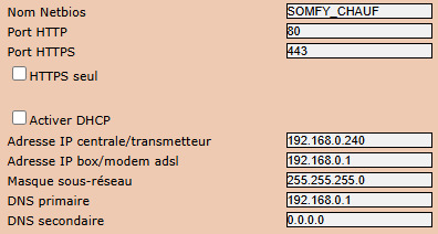

    Poster une copie des écrans de réglage réseau de l'alarme..

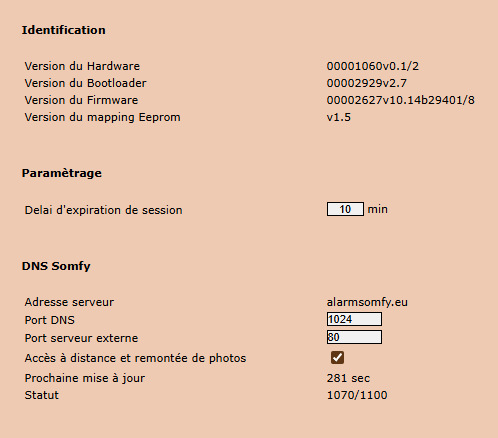

    C'est pas cet écran la qu'il faut regarder sur la centrale.
    C'est celui ou il y a la petite case a cocher accès extérieur et le non du serveur DNS de somfy "alarmesomfy.net"
    Pour la non remonté vers les serveur DNS il y a deux raisons possibles
    Le nom du serveur DNS Somfy est corrompu et il y a des caractères spéciaux.
    Vous avez forcé l'adresse IP de la centrale comme indiqué par Somfy, sauf que sur les nouvelles box internet la plage DHCP est ouverte jusqu'à 192.168.0.254.
    Si la plage DHCP de votre box internet est ouverte au delà de 192.168.0.240 adresse de la centrale, vous avez forcé une IP statique arbitrairement dans la plage dynamique de la box ce qui risque de mettre le bazard dans l'adressage.
    Soit vous réduisez la plage d'adresse du DHCP, soit vous laissez la box gérer l'adresse IP de la centrale.

    Voici le screen que vous attendez.
    Pour le conflit d'IP c'est pratiquement impossible car c'est le wifi de ma LiveBox qui ne sert qu'à quelques éléments qui sont tous en IP fixe et/ou reservées dans la box. Pour les autres éléments ils passent par un wifi interne qui n'est pas sur le même plan d'adresse IP puis qui est routé vers la LB.

    Zut oublié le screen ...
    Votre wifi ne rentre pas en ligne de compte, la centrale est connectée en RJ45.
    Vous êtes sur le serveur "alarmsomfy.eu". Normalement pour accéder vous utiliser l'adresse "Monnom.alarmsomfy.eu"
    Pour savoir si l'adresse remonte bien il suffit de taper cette adresse dans la ligne de commande de votre navigateur internet.

    Emmanuel pouvez vous poster l'écran de la centrale ou est précisé le nom du serveur DNS
    C'est celui ou il y a la coche "Accès a distance et remonté photo"

    Effectivement il n'y a pas d'erreur sur le nom du serveur DNS
    Si le module IP n'envoie plus l'adresse externe, pour moi deux possibilités.
    Le module est HS et comme ça ne se change pas c'est l'alarme qui est bonne pour la poubelle.
    Soit réinitialisez le module IP comme je vous l'ai indiqué la première fois en ne modifiant pas l'adresse IP donnée par la box internet et on croise les doigts pour qu'il se débloque.
