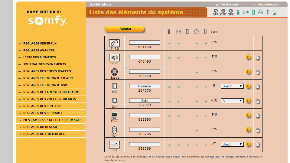

    Pouvez-vous nous mettre une capture d'écran sur la liste des éléments?

    On ne voit pas la sirène exter sur votre capture ?

    Non car je l'avais retiré de la liste pour tenter de la reprogrammer mais sans succès
