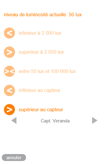

    voici la capture d'écran
    quand je mets que les VR se levent à 60 lux ça fonctionne, par contre quand je mets à 50 lux les VR ne se levent pas le matin.
    En plus quand je regle sur 50 lux et que je fais "enregistrer" le scenario se joue alors qu'on est en pleine nuit

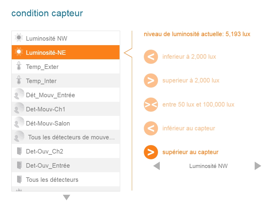

    Il faut régler le capteur sur "Supérieur au capteur" (dernière option du capteur).

    voici mon reglage. est ce le bon?
    vous devriez avoir ceci:

    savez vous ce que je dois faire pour avoir le meme affichage que vous?

    Bonsoir, je possède le même capteur, et j'ai le même réglage que sur la photo de Olivier (supérieur à 50 lux) pas de "supérieur au capteur"
    Ce serai mieux si il y avait possibilité de descendre en dessous de 50 lux.

    Le dernier choix « Supérieur au capteur » est valable quand on dispose d’au moins deux capteurs, cela signifie que sa valeur doit être supérieure à celle qu’indique l’autre capteur. Cela est vrai aussi pour la température.
