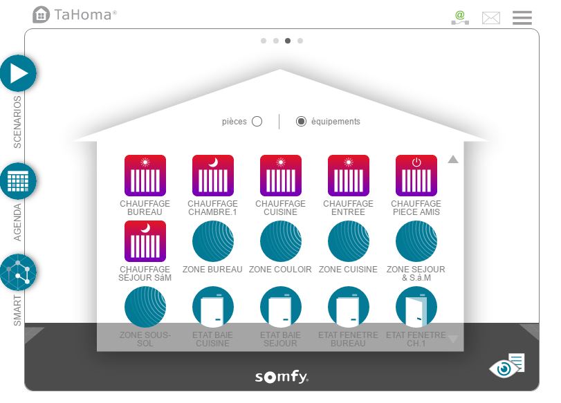

    J'en ai acheté 6 (2x3) en promo par pack de 3.
    Le fonctionnement est magique.
