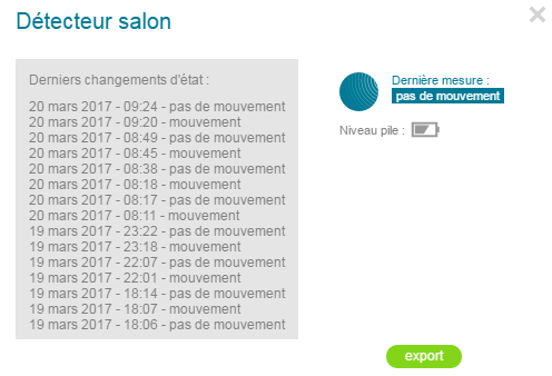

    En effet Jean-Luc dans le cas d'un couloir l'utilisation de la temporisation est possible, je n'y avais pas pensé, bien vu !
    Robert au moment où le détecteur détecte une présence les lumières s'allument.
    Une fois la pièce vide le détecteur va détecter "aucune présence" et donc il devrait être possible de pouvoir utiliser cette fonction dans la programmation smart.
    Sur les derniers changements d'états on voit clairement que l'état "pas de mouvement" existe.

    Sur mon précédent message j'ai joints les derniers états enregistrés par le détecteur :
    20 mars 2017 - 09:24 - pas de mouvement
    Il ne détecte pas une absence de mouvement ?

    C'est pourquoi on ne peut pas utiliser cet état dans la programmation smart je suppose

    Je pense que c'est inexact. Je partage le fait que le capteur de mouvement ne transmet pas d'état "pas de mouvement" à Tahoma mais Tahoma est en mesure de traiter cette information d'absence avec une variable logicielle qui pourrait ensuite être exploitée dans une Smart.

    Je sais bien, mais l'information d'absence peut être obtenu logiciellement dans Tahoma avec un critère du type : dernier front montant du capteur > X min, c'est ce qui est d'ailleurs surement fait pour afficher les derniers changements d'état du capteur avec l'info "pas de mouvement" dans Tahoma
