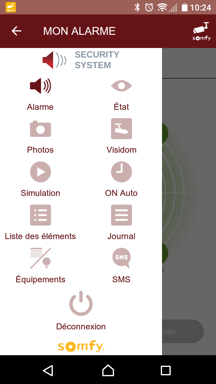

    Non maintenant l'application Alarme SOMFY permet de visualiser ses caméras sans utiliser Visiodom.
    En haut à gauche (Menu) puis dans le menu vous avez une icône "Visiodom" et ensuite vous visualiser directement dans l'application alarme votre caméra (cf. images jointes).

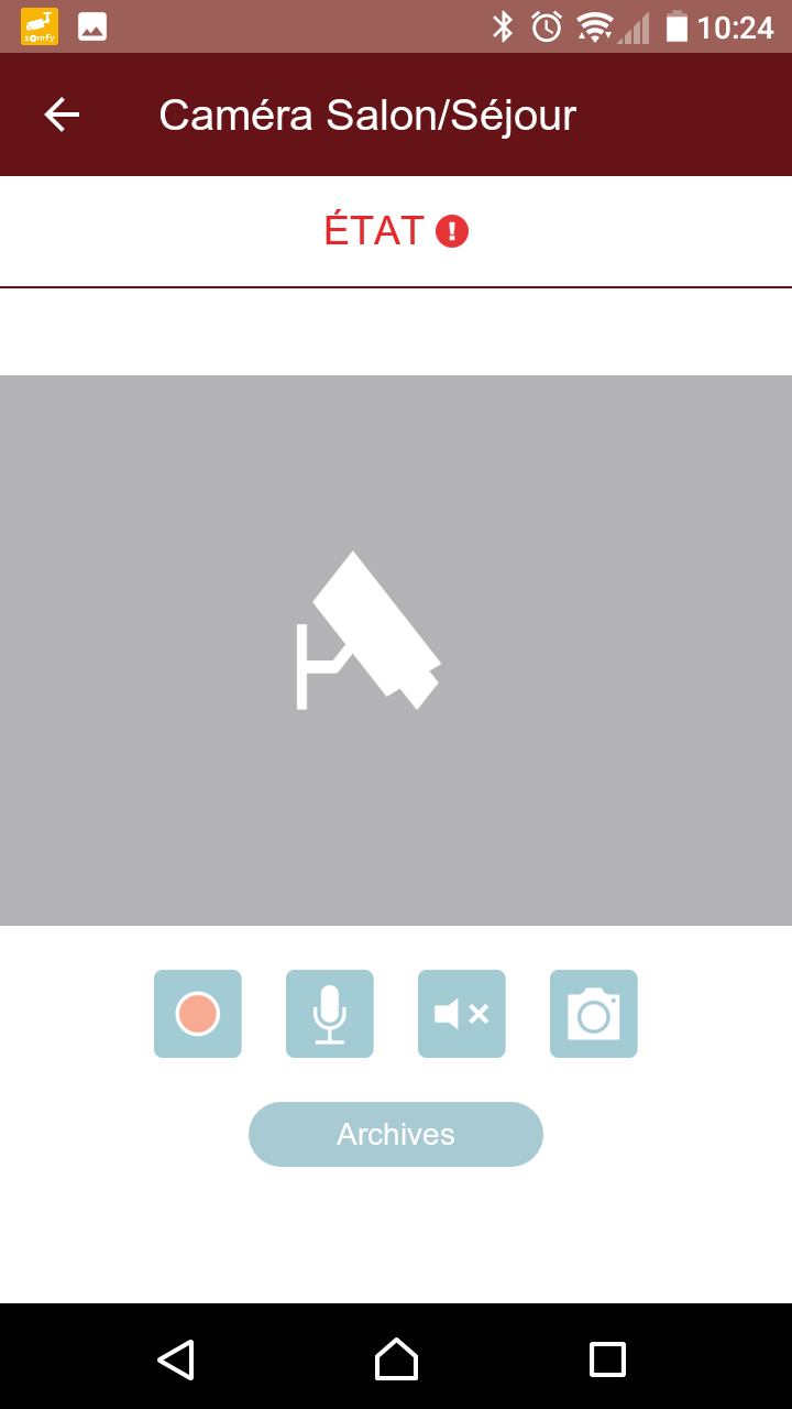

    4/ En suivant, j'ouvre l'application Alarme Somfy et ajoute la caméra (avec le nouveau mot de passe) à l'application et là problème avec le message d'erreur suivant : "Une caméra correspondante à ce did a déjà été enregistrée"
    Donc la Caméra est paramétrée, l'application Visiodom est fonctionnelle. Par contre, je me retrouve avec une caméra présente sur l'application Alarme Somfy avec mon ancien mot de passe (cf. les images jointes à mon post du 27/03/2017 => la caméra est présente - rectangle gris avec une caméra au centre) et de fait impossible d'ajouter la même caméra (avec le nouveau mot de passe).
