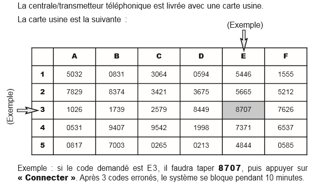

    Si vous aves réinitialisé la carte IP, les codes d'identification restent les mêmes, par contre les codes carte sont revenu à l'état usine.

    Bonsoir Jean-Luc,
    C'est tout bon. j'accède à la page d’accueil de l'interface. Cependant je ne peux pas me connecter car j'ai déjà fait le reset de la carte IP auparavant (je cherche depuis plusieurs jours et je me suis souvenu avoir déjà appuyé sur ce bouton à coté de la diode rouge du boitier IP!!!!)
    Donc la deuxième partie de ma question se confirme. Comment récupérer les codes d’authentification sans connexion Ethernet???

    Rebonsoir Jean-Luc,
    Merci beaucoup. Les codes usines fonctionnent. L'agent Web sur Avast est à désactiver pour arriver à atteindre le transmetteur. J'ai récupérer mes nouveaux codes d'authentifications après les avoir régénéré.
