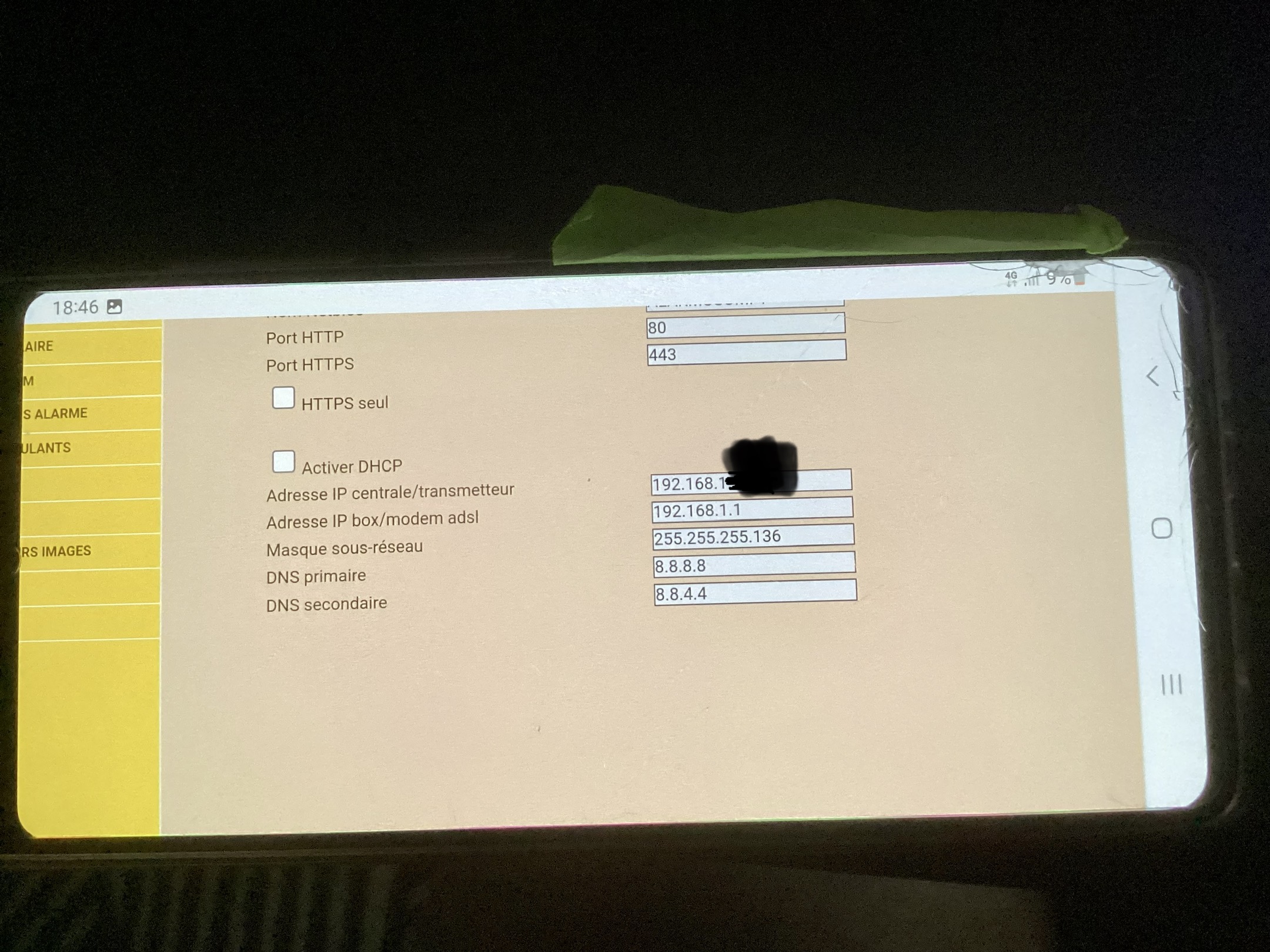

    J’ai donc vérifié les paramètres dans réglage réseau et réglage interface.
    Et là je me suis aperçu que certains ne correspondaient plus à ceux que j’avais enregistré avant quand tout allait bien.
    J’ai donc remis les différents paramètres comme ceux d’avant.
    Mais cela n’a pas résolu les différents problèmes.
    Toujours aucun fonctionnement de l’alarme même quand j’ouvre une porte où quand un détecteur de présence se déclenche…. Toujours pas possible non plus de commander mon alarme via mon telephone portable.
    J’ai laissé décocher la case « activer DHCP ».

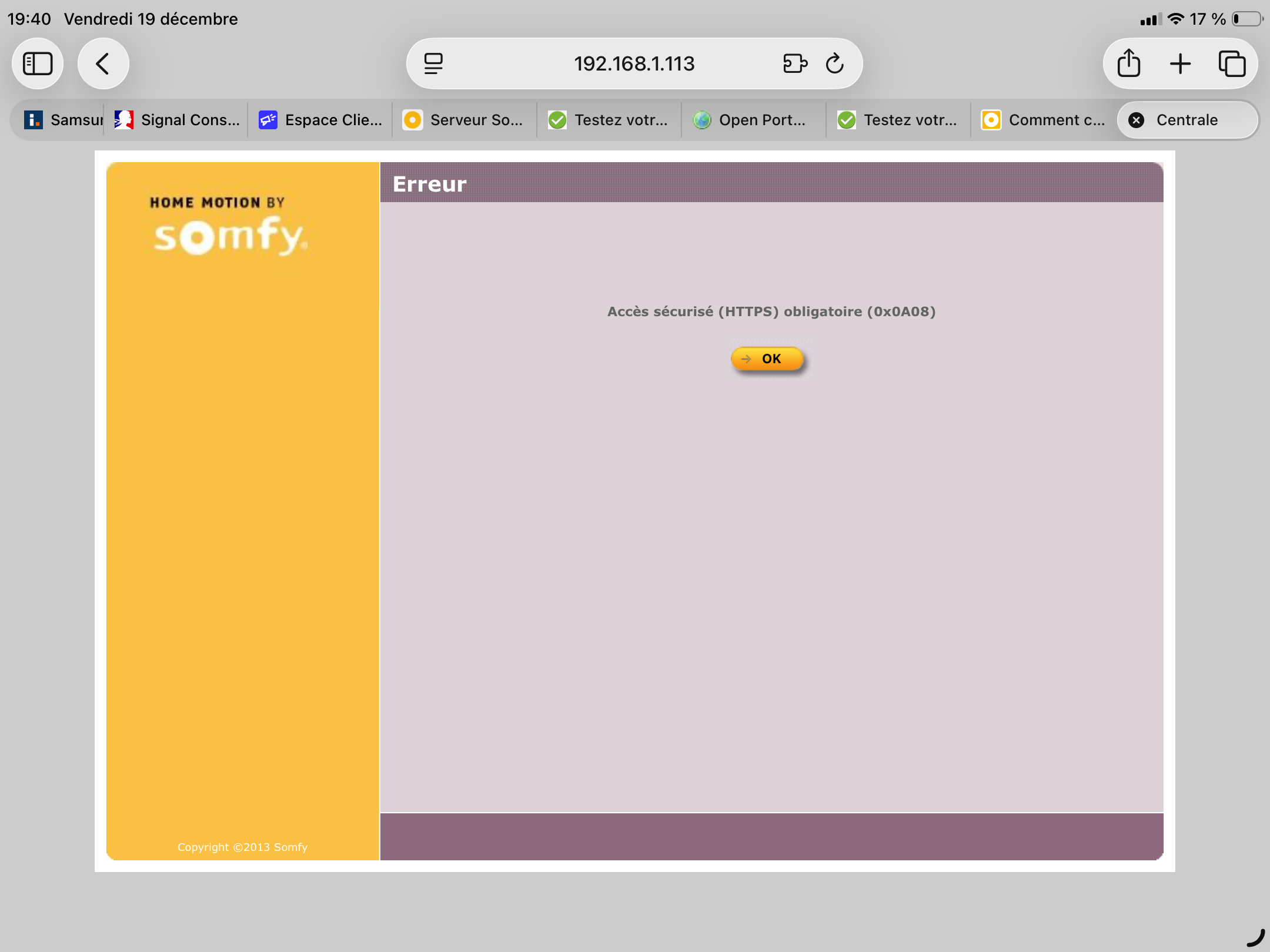

    Par contre j’ai voulu essayer en cochant la case « HTTPS seul »…et la catastrophe… je n’ai plus accès à l’interface. J’ai un message « Accès sécurisé (HTTPS) obligatoire (0x0A08) » et rien ne change quand je coche sur OK.
    Je suis donc bloqué…. Car je pense qu’il fallait laisser cette case décochée….
    Est-il possible de pouvoir annuler cette action, et si oui comment. Ou alors faut-il de nouveau réinitialiser l’adresse IP?

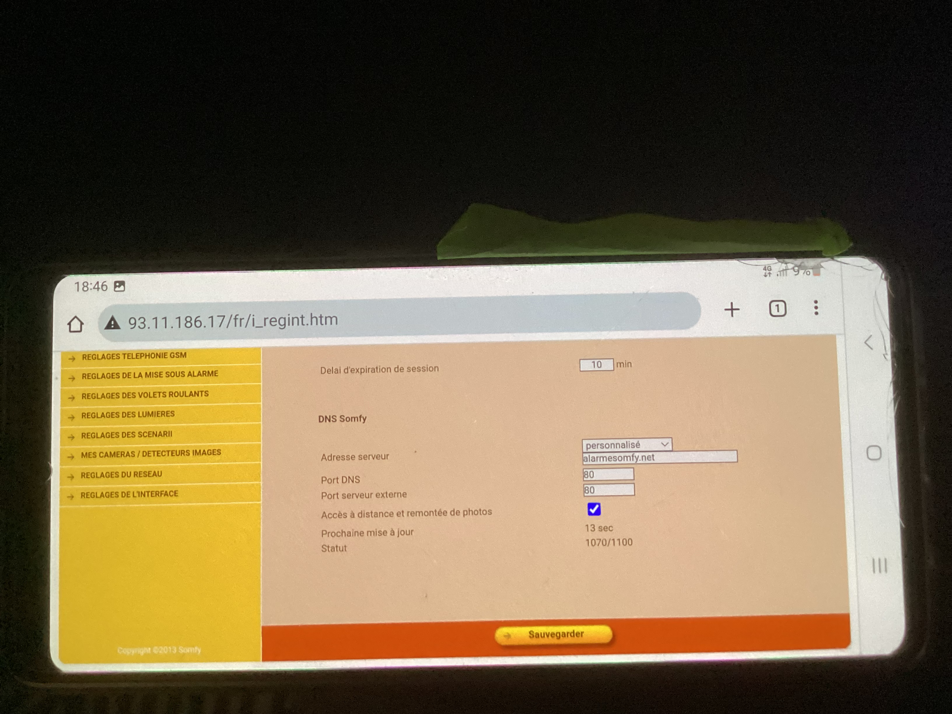

    Je vous joins une photo du message que j’ai sur la page de l’interface ainsi que deux photos avec les donnés que j’ai mis au sujet du réglage interface et réglage réseaux. Car peut être que certaines de ces donnée sont étonnées. Mais il me semble que ce sont les mêmes que j’avais mis il y a plusieurs années lorsque j’ai installé mon alarme…je les avais prise en photo.
