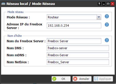

    Merci pour votre réponse, si vous parlez de l'interface SOMFY, je ne vois pas comment faire étant donné que je n'arrive pas à me connecter.
    Pour information supplémentaire, avant de changer de BOX (j'avais la livebox d'Orange), je n'avais aucun souci de connexion.
    Y a t'il un réglage de l'alarme à effectuer? Ou une réinitialisation?
    Voici la copie écran du réglage réseau, vous faut il des informations supplémentaires?
    Bien à vous
    Samuel

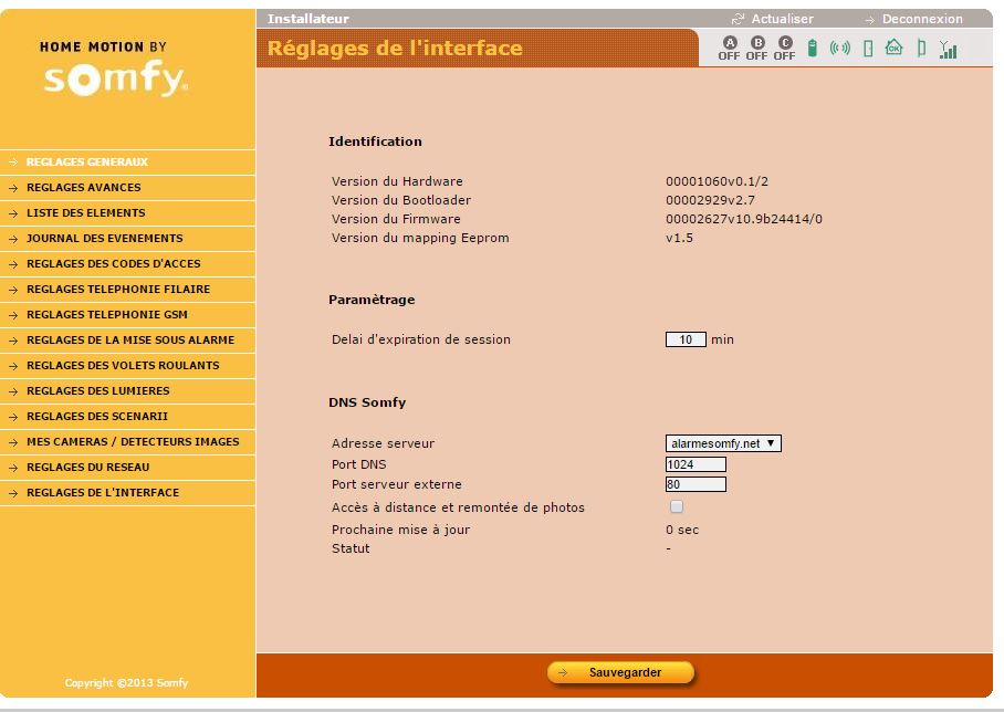

    Bonjour Jean-Luc,
    ça ne fonctionne qu'en local et non à distance.
    Voici les imprimes écran.
    Bien à vous
    sur le "Réglage de l'interface", cochez la case "Accès à distance et remontée de photos"
    Profitez-en pour passer le Port DNS de 1024 à 80.
