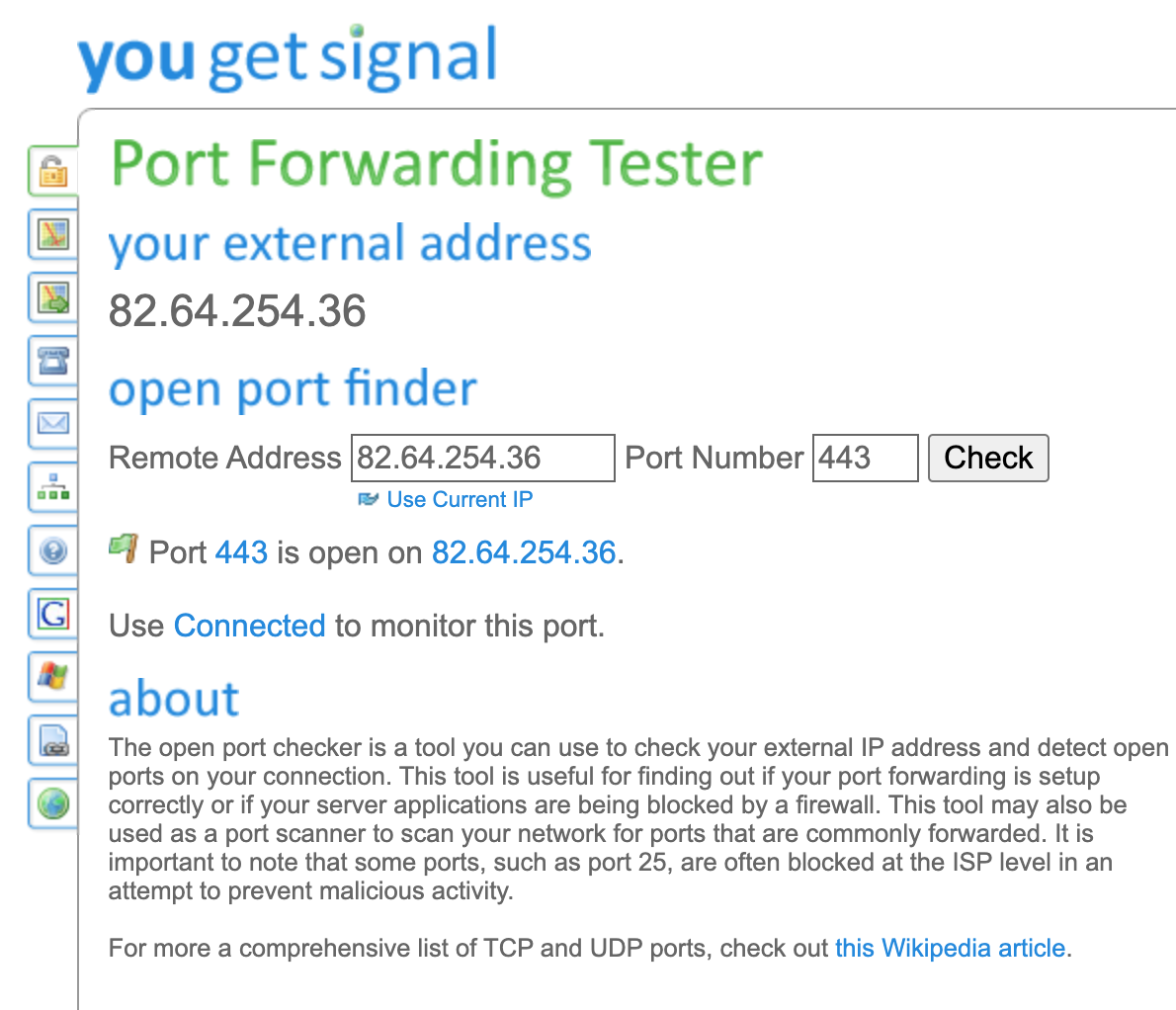

L’accès à ma centrale Protexiom fonctionne parfaitement via l’IP publique en 4G ou lorsque que je suis en wifi chez moi.
Les ports 80 et 443 sont ouverts et fonctionnels.

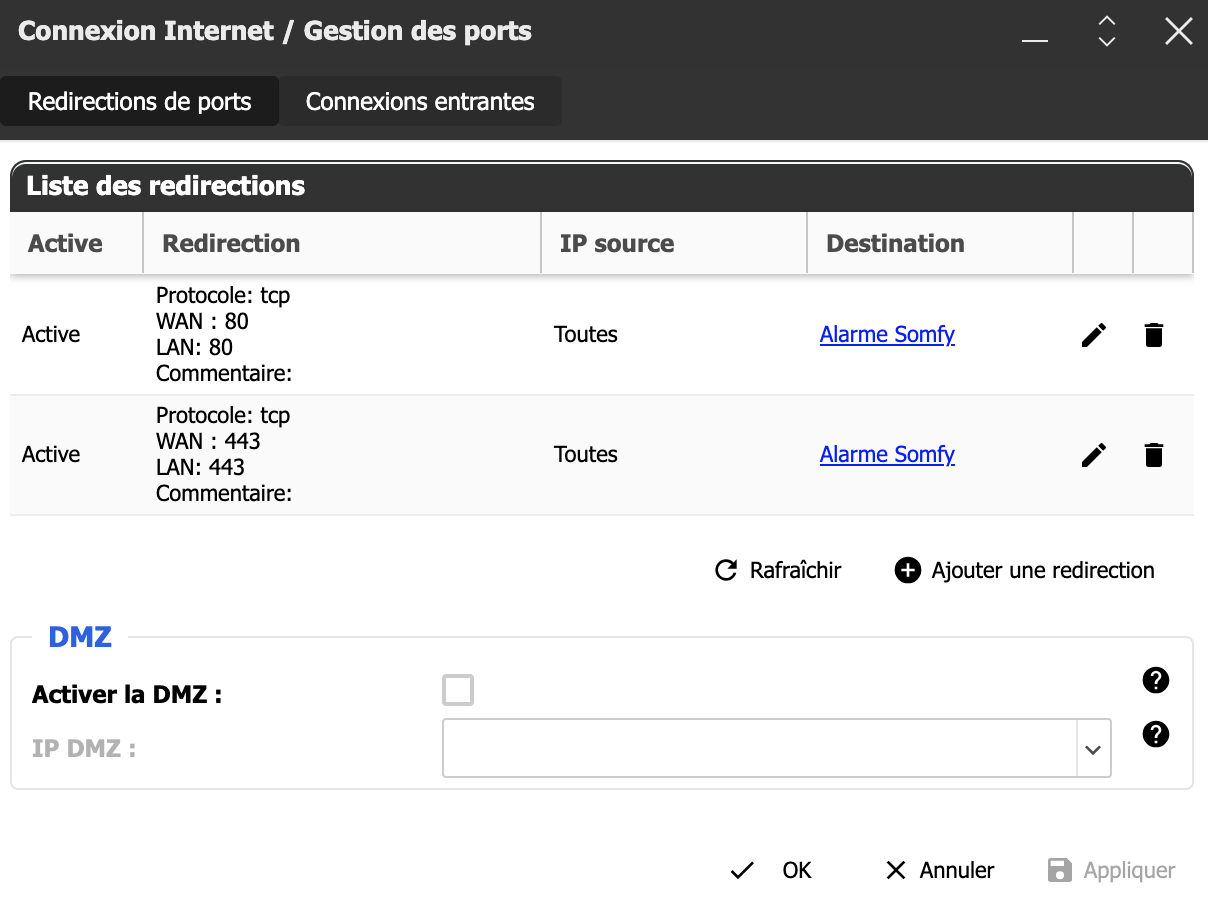

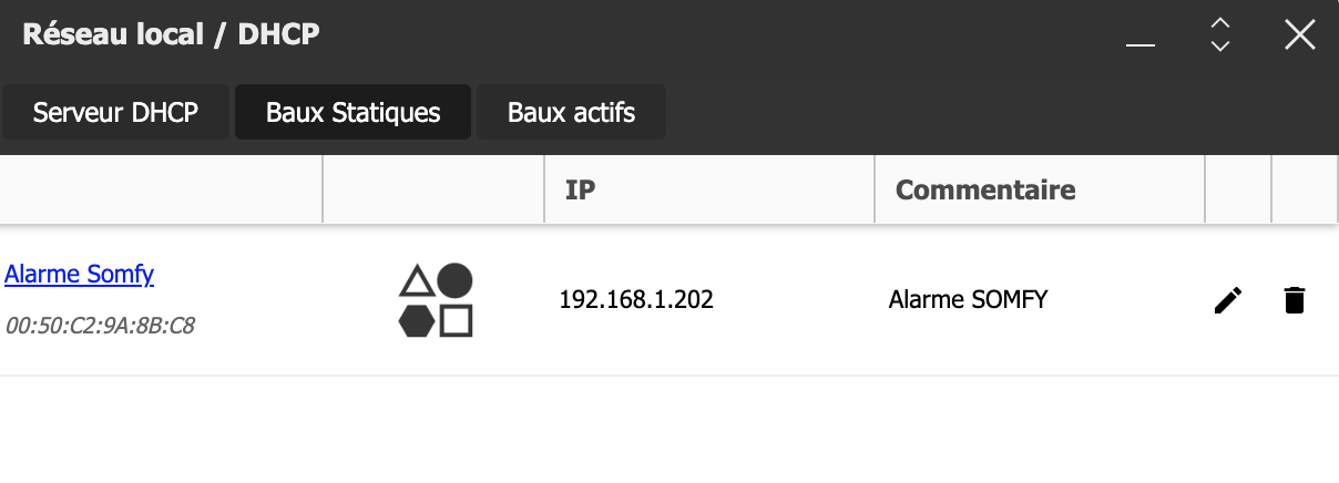

Vous trouverez en pièce jointe les configurations coté centrale et Box internet, ainsi que la confirmation que les ports 80 et 443 sont bien ouvert coté Box internet.

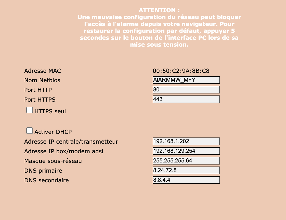

    Le serveur DNS de Somfy est mis a jour par votre centrale via le menu "Réglage de l'interface" ou vous avez le nom du serveur DNS de Somfy et la case accès extérieur qui doit être cochée.
    Vérifier que le nom du serveur DNS n'est pas corrompu dans le paramétrage de l'alarme ce qui indiquerait que votre module est partiellement HS.

    Bonjour Jacky, Voici le nom du serveurDNS sur mon interface. J'ai essayé de suivre votre tuto, mais cela ne fonctionne toujours pas (accès impossible). Merci de votre aide.
    Votre nom de domaine est corrompu. Le "f" de Somfy est transformé en "n"
    Vous ne pouvez plus utiliser le serveur DNS de Somfy, il n'y a plus que ma solution qui fonctionne.

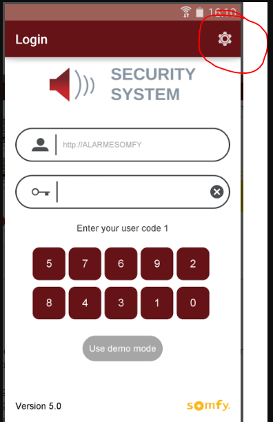

    Si c'est OK il faut aller remplacer dans l'application smartphone le nom de sous domaine Somfy par ce Nom d'Hote
    Pour ça il faut aller sur la roue dentée du premier écran de l'application. Si vous n'y arrivez pas, il faut supprimer l'application et la réinstaller.

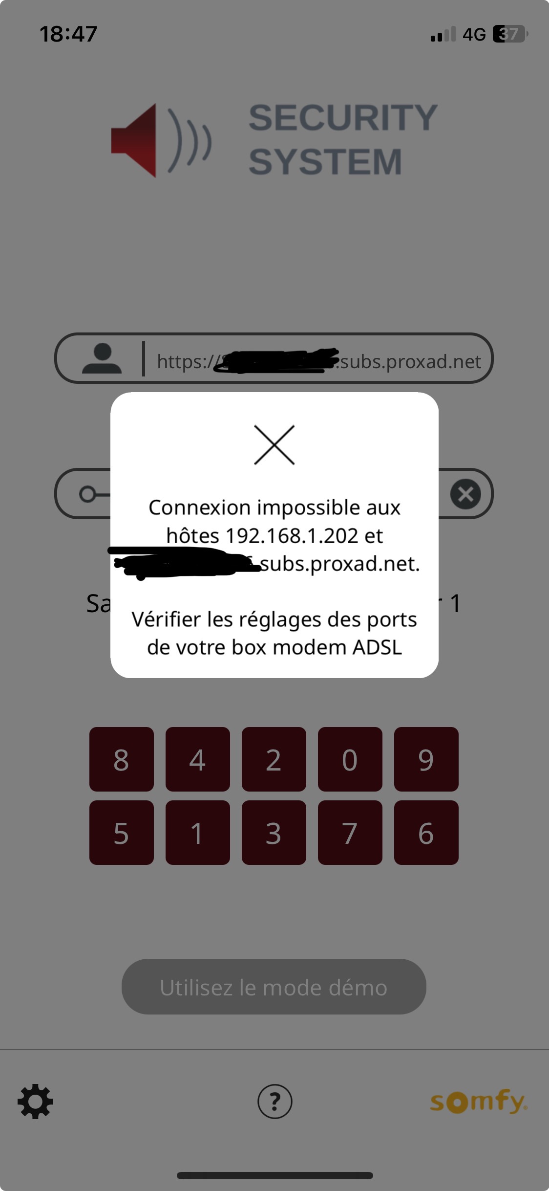

    Alors j'ai effectué ce qui est écrit dans le tuto (+ suppression de l'accès distance comme écrit dans votre dernier post) mais malheureusement cela ne fonctionne toujours pas via une connexion 4G. Pas de problème en WiFi, j'ai bien accès à l'application sur Iphone.
    Lorsque je tape l'adresse de ma Box je tombe bien sur l'interface de connexion de l'alarme, mais quand je renseigne la meme adresse sur l'application, il y a une erreur. On verra l'avis des Yellow demain. Merci de votre support.

    Votre alarme a une adresse IP 192.168.1.202 dans le réseau local et cette adresse ne fonctionne que si vous êtes chez vous en WIFI.
    Pour cette adresse vous avez ouvert dans votre box internet les ports 80 et 443.
    Pour accéder de l'extérieur vous utiliser l'adresse IP externe de la box internet. Cette même adresse vous a permis de récupérer votre Nom d'Hote car elle n'est plus transmise au serveur DNS de SOMFY.
    Dans l'application smartphone vous devez mettre le Nom d'Hote dans la case Connexion a distance et vous devez être en connexion rapide et pas en connexion sécurisé.
    La connexion sécurisé ne fonctionne qu'avec le serveur DNS de Somfy auquel vous n'avez plus accès.

    Votre alarme a une adresse IP 192.168.1.202 dans le réseau local et cette adresse ne fonctionne que si vous êtes chez vous en WIFI=> Exactement.
    Pour cette adresse vous avez ouvert dans votre box internet les ports 80 et 443. => Oui
