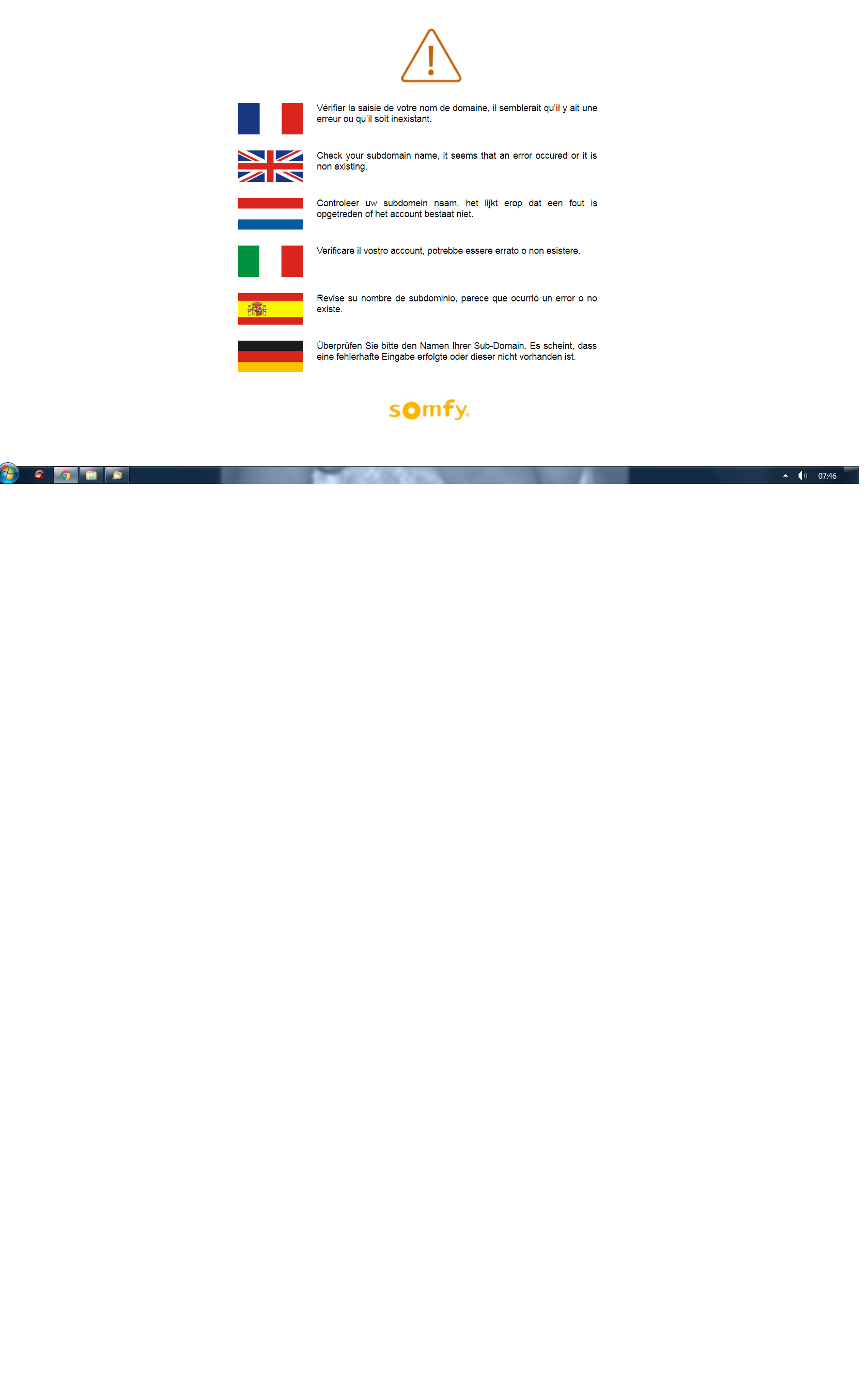

    Voici la page sur laquelle j'arrive après avoir cliqué sur accès à ma centrale
    pour accéder à votre centrale en local, tapez simplement son adresse IP dans la barre du navigateur.

    Bonjour Thierry,
    D'après les copies d'écran fournies, l'adresse IP de votre box/modem ADSL est une adresse IP publique et non une adresse IP locale. Soit la fonction DHCP de votre box ADSL n'est pas activé, soit il y a eu une erreur.
