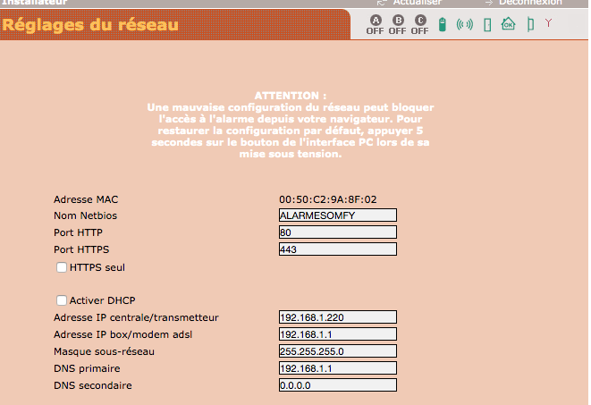

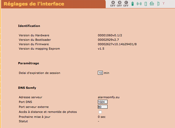

Problème de connexion avec l'application Alarme Somfy

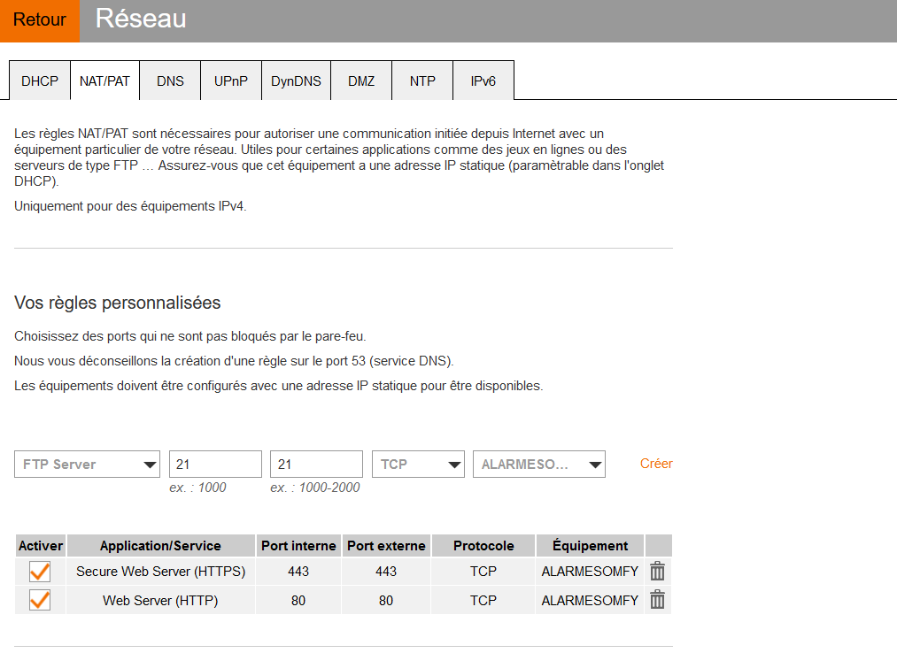

J'ai récemment installé mon alarme Somfy Protexiom, et je n'arrive pas à me connecter via l'application smartphone à distance.

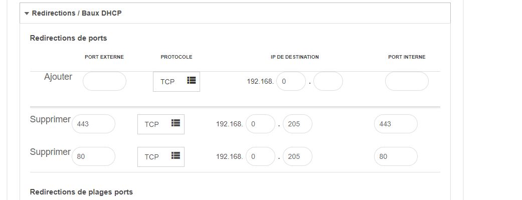

Lorsque je suis connecté au réseau Wifi l'application fonctionne, mais lorsque je passe sur le réseau 4g impossible, le message d'erreur "connexion aux hôtes impossible" apparait.
Les ports 80 et 443 sont bien ouvert, et j'arrive à me connecter à ma centrale à distance via l'interface web...
D'où pourrait venir le problème ?
Merci d'avance pour votre aide

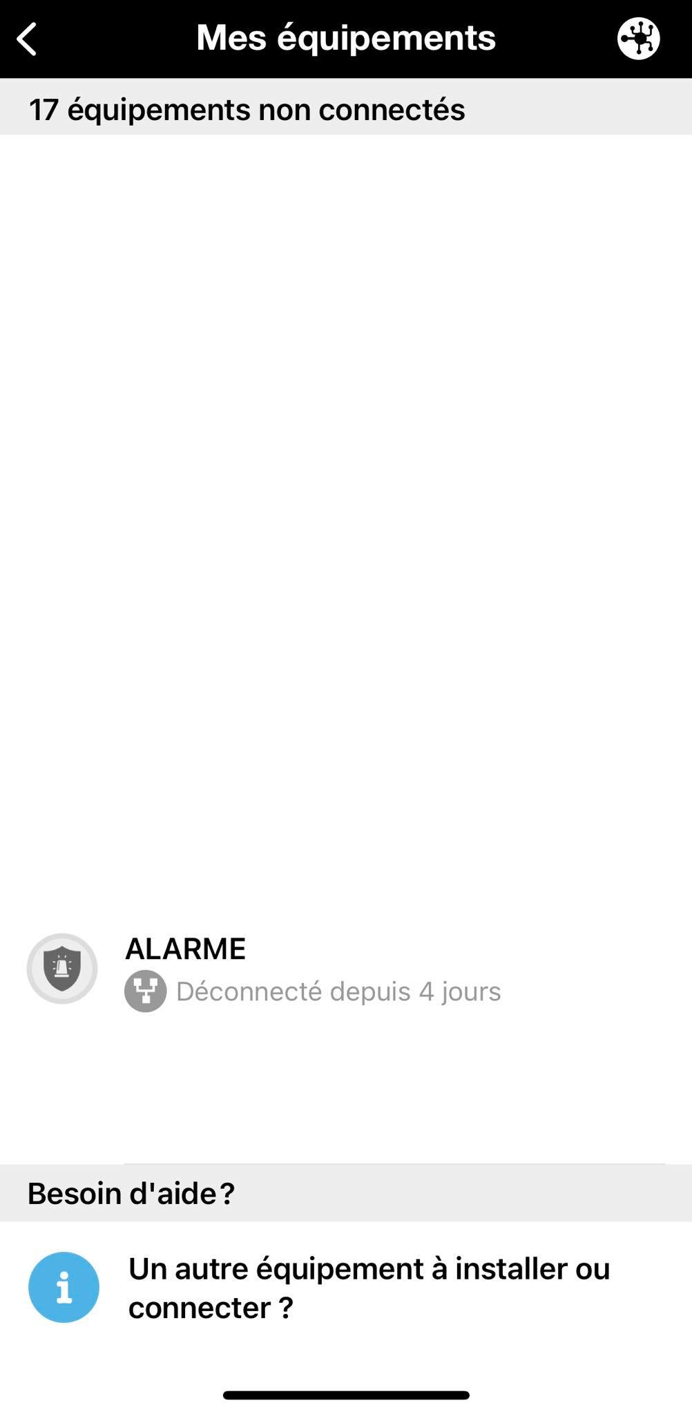

    Après avoir été analysé de plus près il semblerait que l’alarme (Ethernet) ne communique plus avec notre Wi-Fi,
    Dans la liste des éléments Wi-Fi l’alarme n’apparaît pas or elle est connecter en câble ethernet directement à la box,
    Est-ce un défaut ?

    Câble Ethernet changé donc neuf, cela ne change rien toujours pas reconnu par notre WIFI l'alarme est déconnectée alors qu'elle devrait être connectée (voir photo).
    J'ai essayé la remise à zéro de L'IP, mais impossible j'ai seulement le premier "BIIP" et pas le deuxième.
    Voyez-vous d'où pourrait venir le problème ? :/

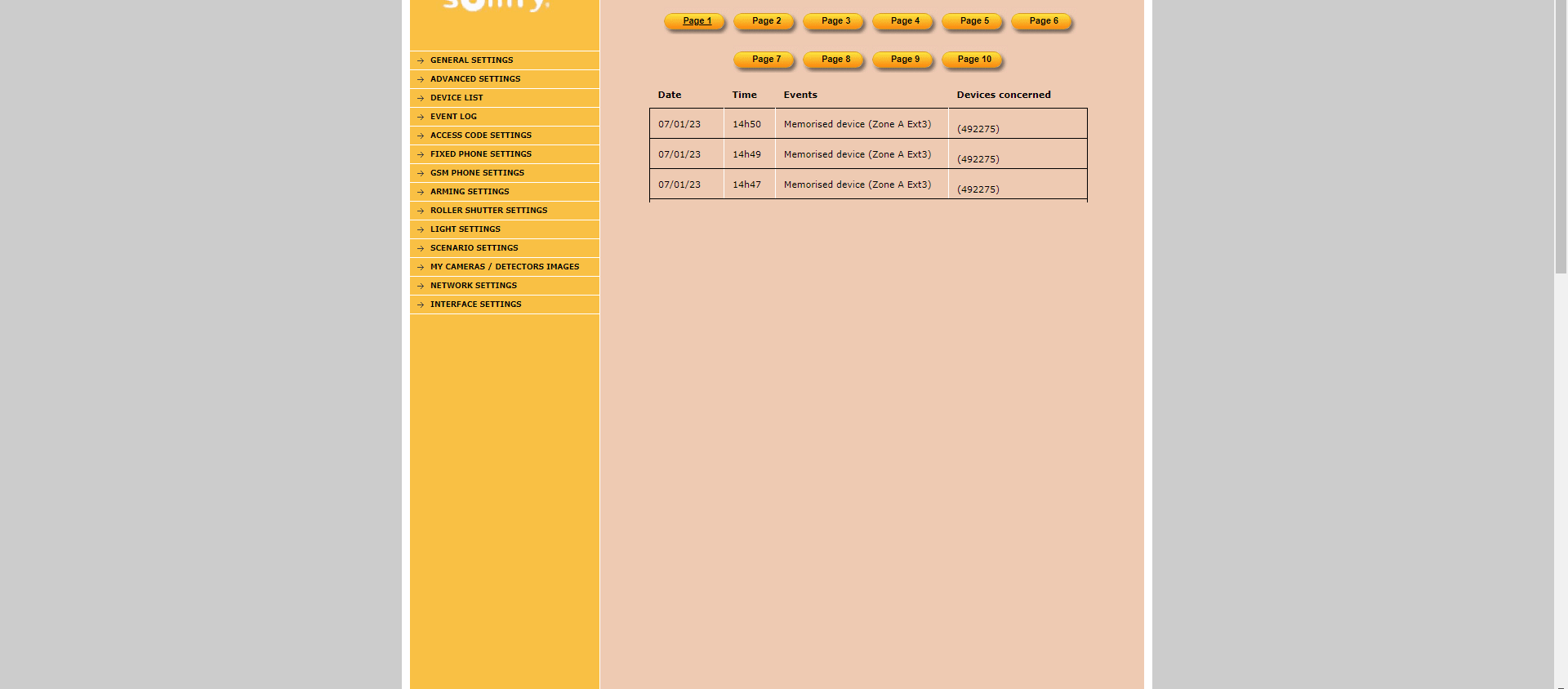

    Concernant notre sirène extérieur modèle 492275 il y a un truc bizarre impossible de l'ajouter à la liste des périphériques alors qu'elle apparaît dans le journal d'événement sous le message "Memorised device (Zone A Ext 3) (492275)"
    Pour être plus précis : Le led intérieur clignote rapidement, toutes les piles sont neuves (piles somfy), la centrale reconnaît bien la sirène extérieure quand j'appuie sur le bouton de la sirène extérieure un "BIP" retentit.

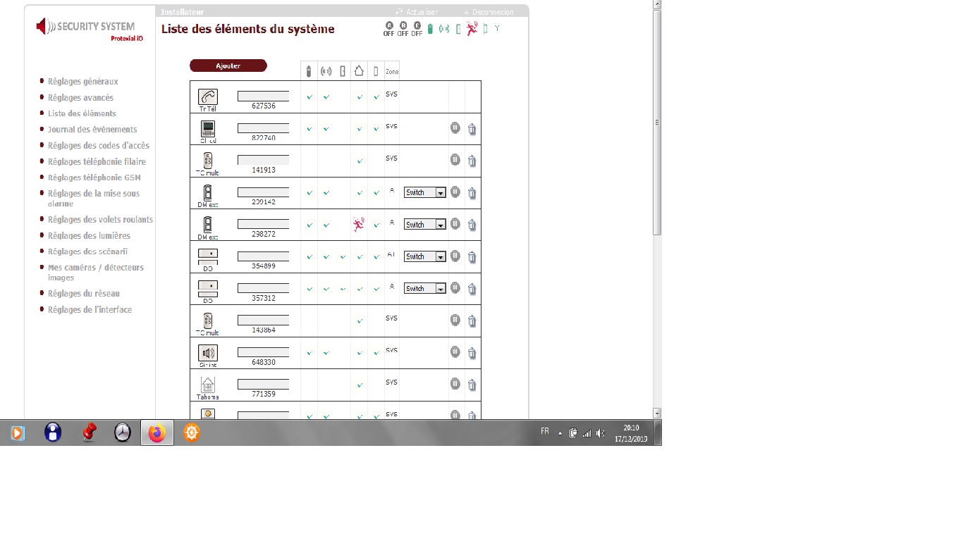

    Pour en revenir à mon alarme extérieure impossible de faire la remise à zéro pour expliquer, je suis bien la procédure, mais cela n'a pas l'air de la réinitialiser.
    Chose bizarre :
    • L'alarme extérieure apparaît bien dans " Journal" (voir PJ) mais n'apparaît pas dans "Liste des éléments."
    • Le voyant interne de l'alarme clignote rapidement
    Pour infos : l'alarme extérieure à des piles neuves SOMFY,

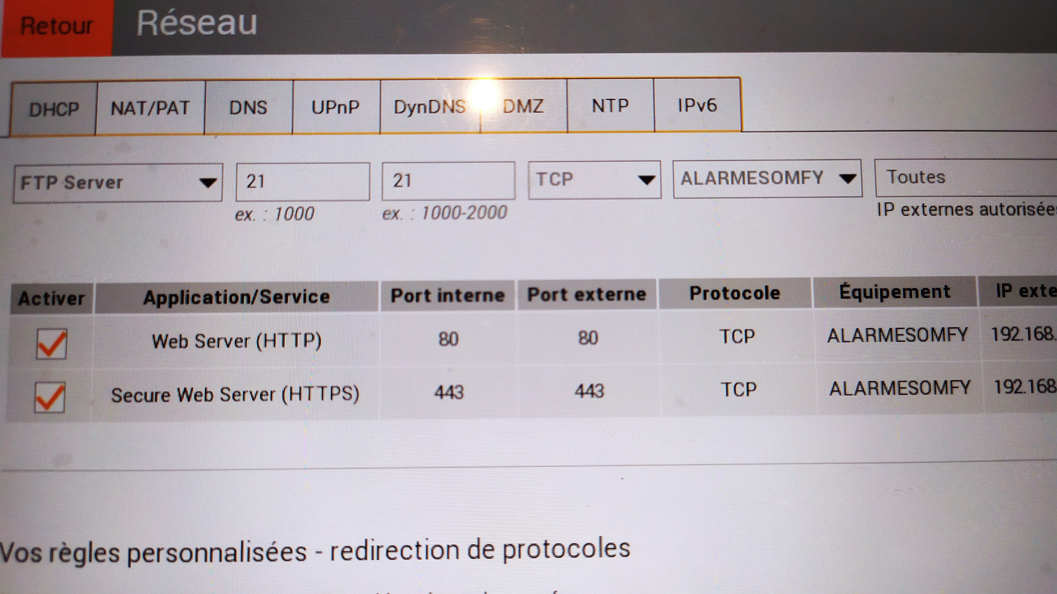

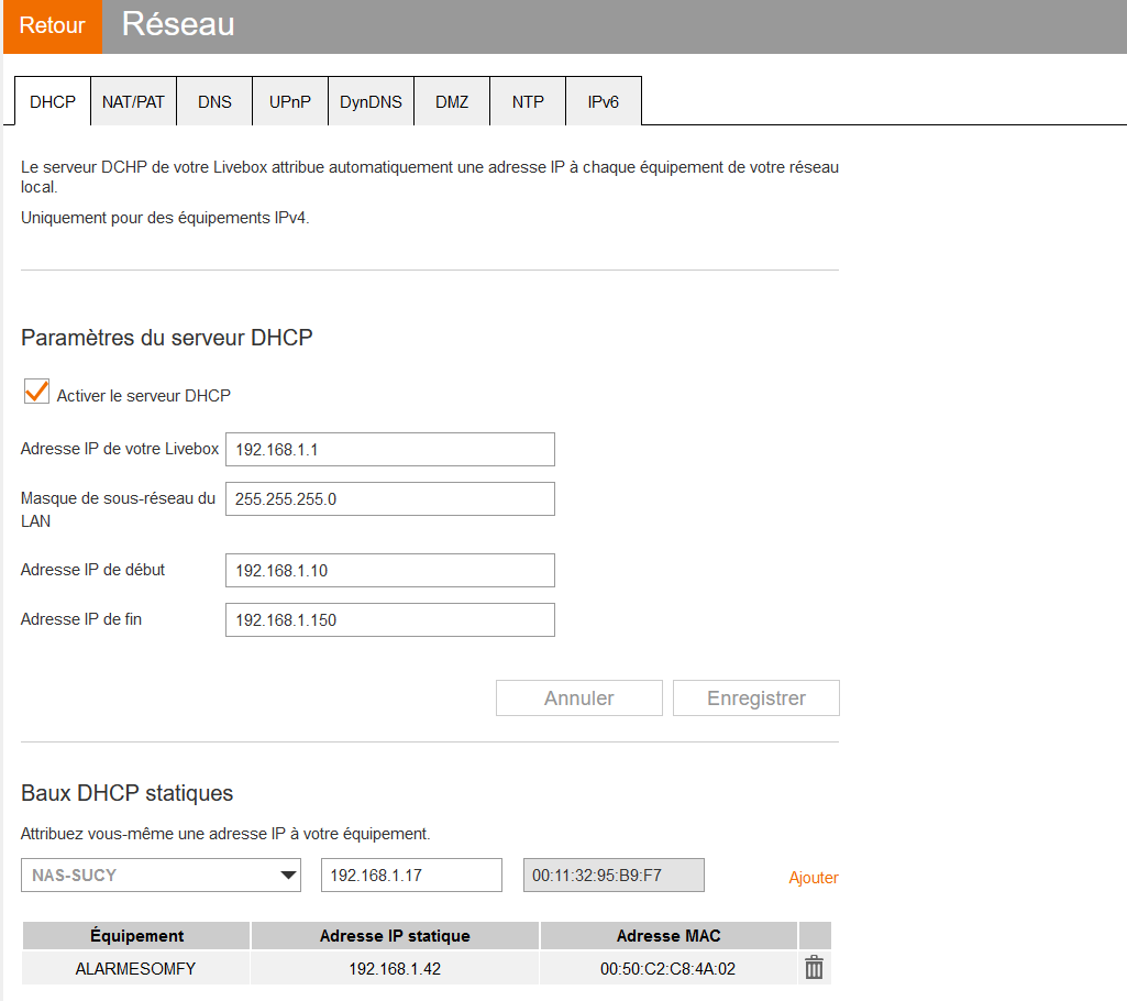

    J'ai le même problème que les autres. J'ai une centrale Protexiom n°627519. Avec l'appli je me connecte en wifi, mais pas à distance en 4G. Par contre à distance j'arrive à me connecter avec un navigateur web. Les ports de ma box (livebox 4) sont bien ouverts comme préconisé et je n'ai pas de @ dans l'adresse du domaine.
    Pouvez vous m'aider pour me connecter avec l'appli, c'est tout de même plus pratique ?

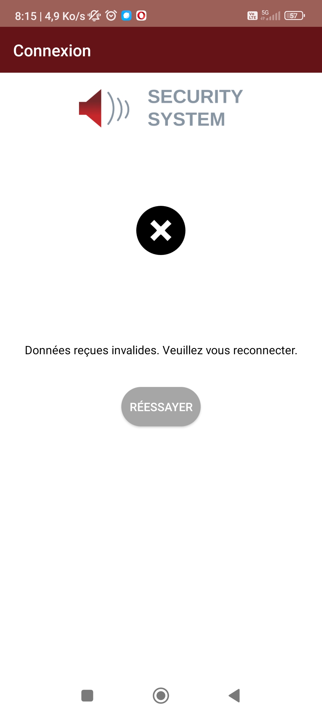

    Samedi impossible de me connecter à distance, par contre en wifi cela à fonctionné. Et aujourd'hui voilà le message que ça marque?
    Que dois je faire?
    Gaëlle B.
    Gaëlle B.
    Gaëlle B.
    Bonjour Guillaume,
    Nous rencontrons actuellement des ralentissements sur nos serveurs.
    Nous sommes en cours de recherche et de résolution de ce dysfonctionnement.
    Nous mettons tout en oeuvre pour rétablir le fonctionnement rapidement.
