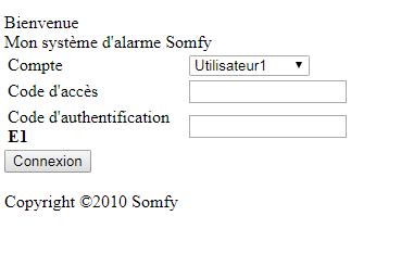

    Je viens vers vous car j'ai un problème de connexion à l'alarme depuis de mon PC.
    Je me connecte mais le menu ne comporte pas les logos etc... menu uniqument texte. J'ai essayé plusieurs navigateurs. Le menu ci-dessous :

    Bonjour Sébastien
    désactivez votre antivirus et refaites un essai !

    effectivement tt simplement merci beaucoup !
    je ne pensais pas, mon antivirus a du évoluer....
