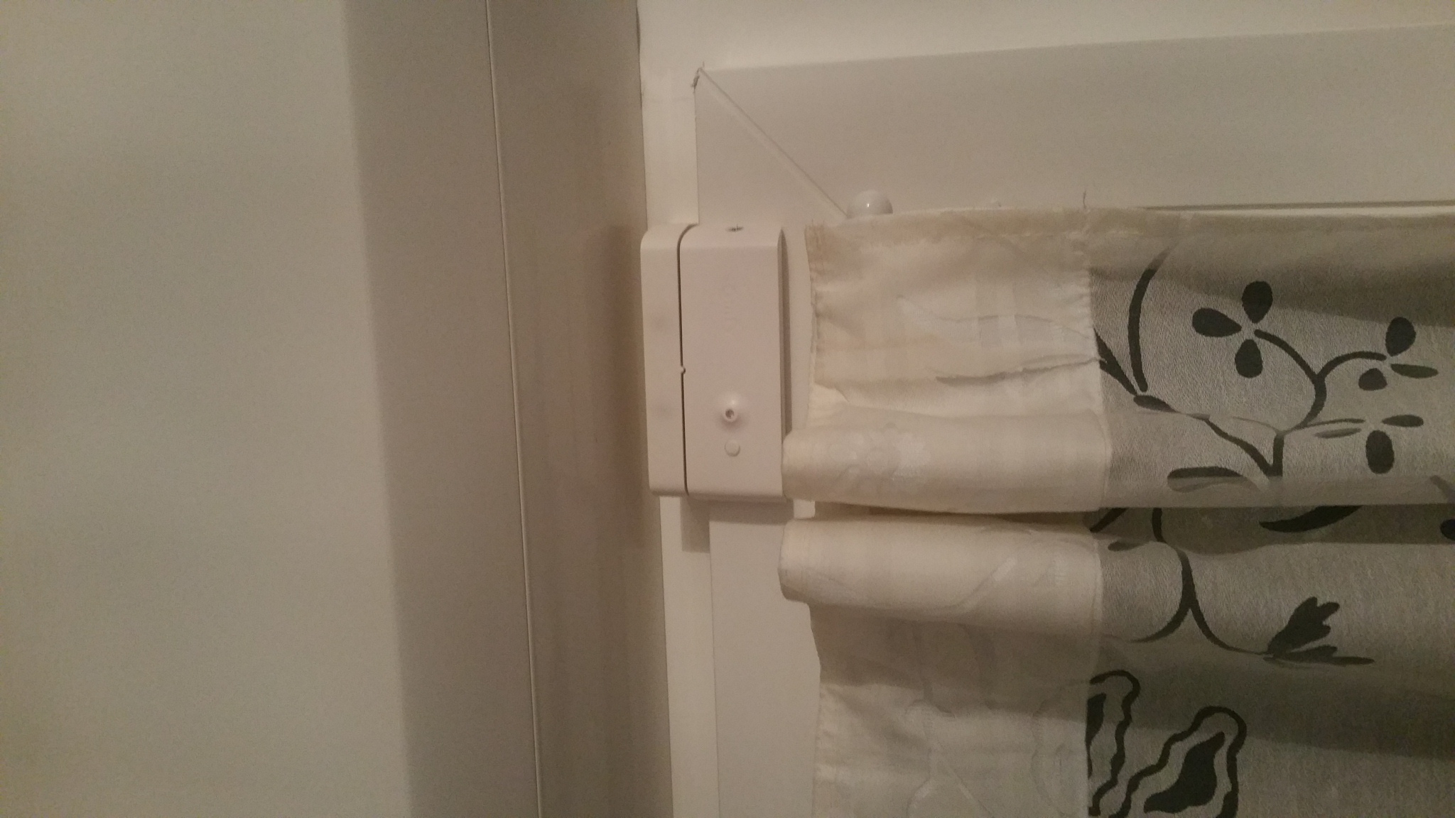

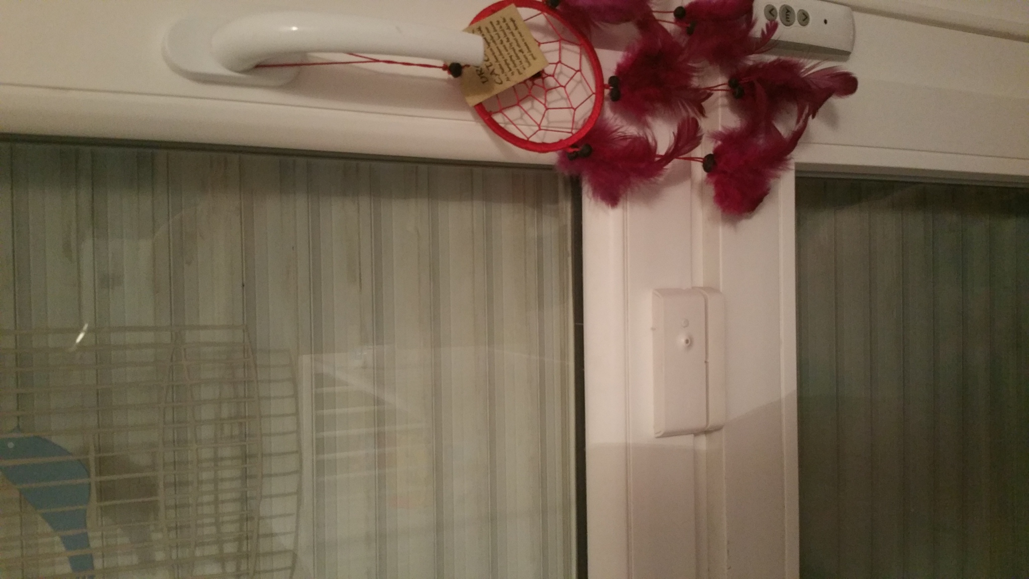

    pourriez-vous poster une photo de l'installation ?
    stephane C.
    stephane C.
    stephane C.
    598 / 750
    Je vous poste les différents points d'ouverture . En dernier c'est le tout neuf et qui pose problème
    Ca semble correct !
    Est-ce que vous pourriez l'inverser avec un autre et voir si le problème se déporte.
