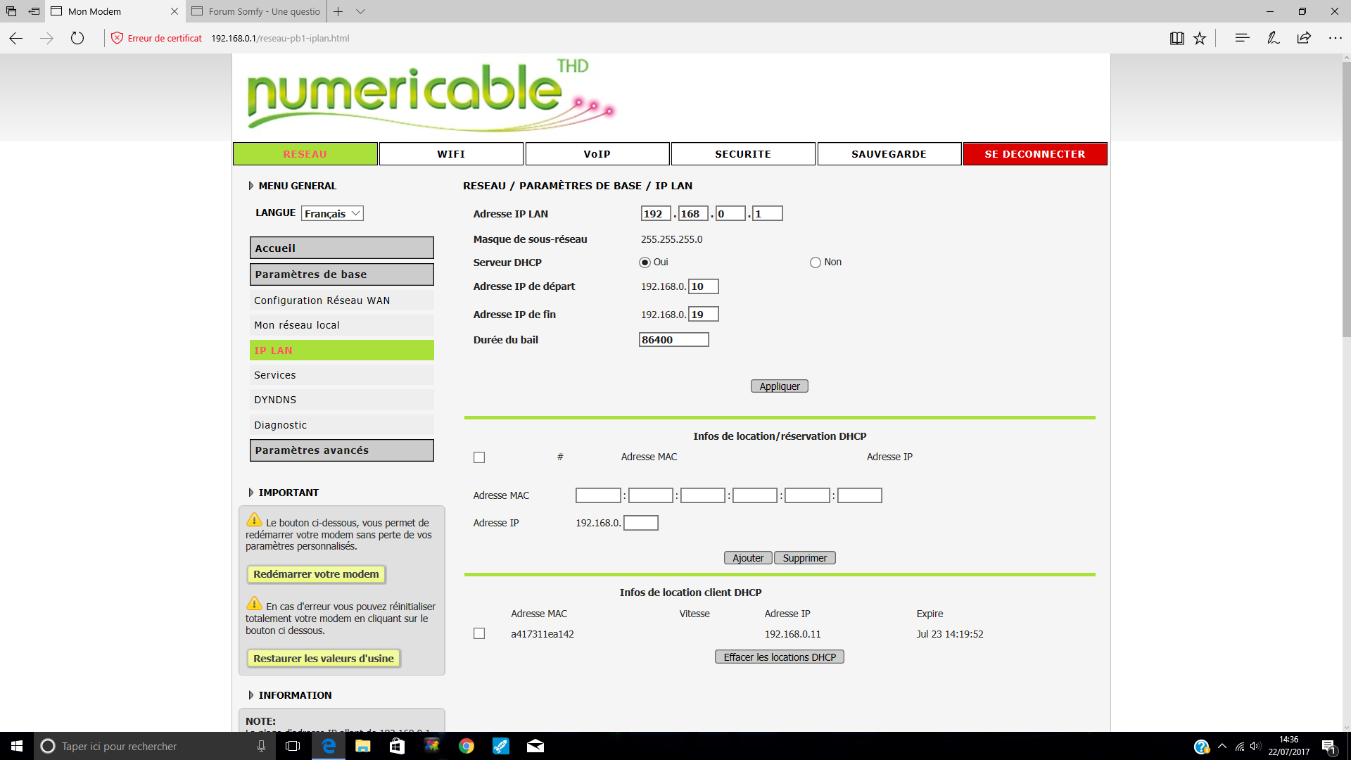

    Je rajoute deux copies écran pour mieux vous expliquer :
    • schéma de mon réseau
    • page de configuration de la box numéricable
    • On voit que l'adresse IP de la box est 192.168.0.1
      et celle du routeur Netgear est 192.168.1.4
      L'adresse IP de la centrale est 192.168.1.240 telle que paramétrée dans l'interface Somfy.
      Je n'arrive d'ailleurs plus à accéder à l'interface Somfy en local en étant connecté par wifi au routeur.
      A en perdre la tête.
      Merci pour votre aide.
    Bonjour Olivier,
    Il n'est pas normal que votre routeur apparaisse avec une IP en 192.168.1.4, en effet le masque de sous réseau étant 255.255.255.0, la box Numéricable ne peut pas donner d'IP hors que 192.168.0....
    C'est cela qui ne permet pas de faire les lien correctement.
    Il va donc falloir faire le point avec Numéricable ou brancher directement votre centrale à la box ADSL.

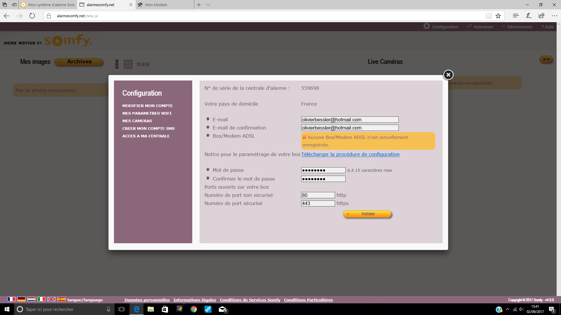

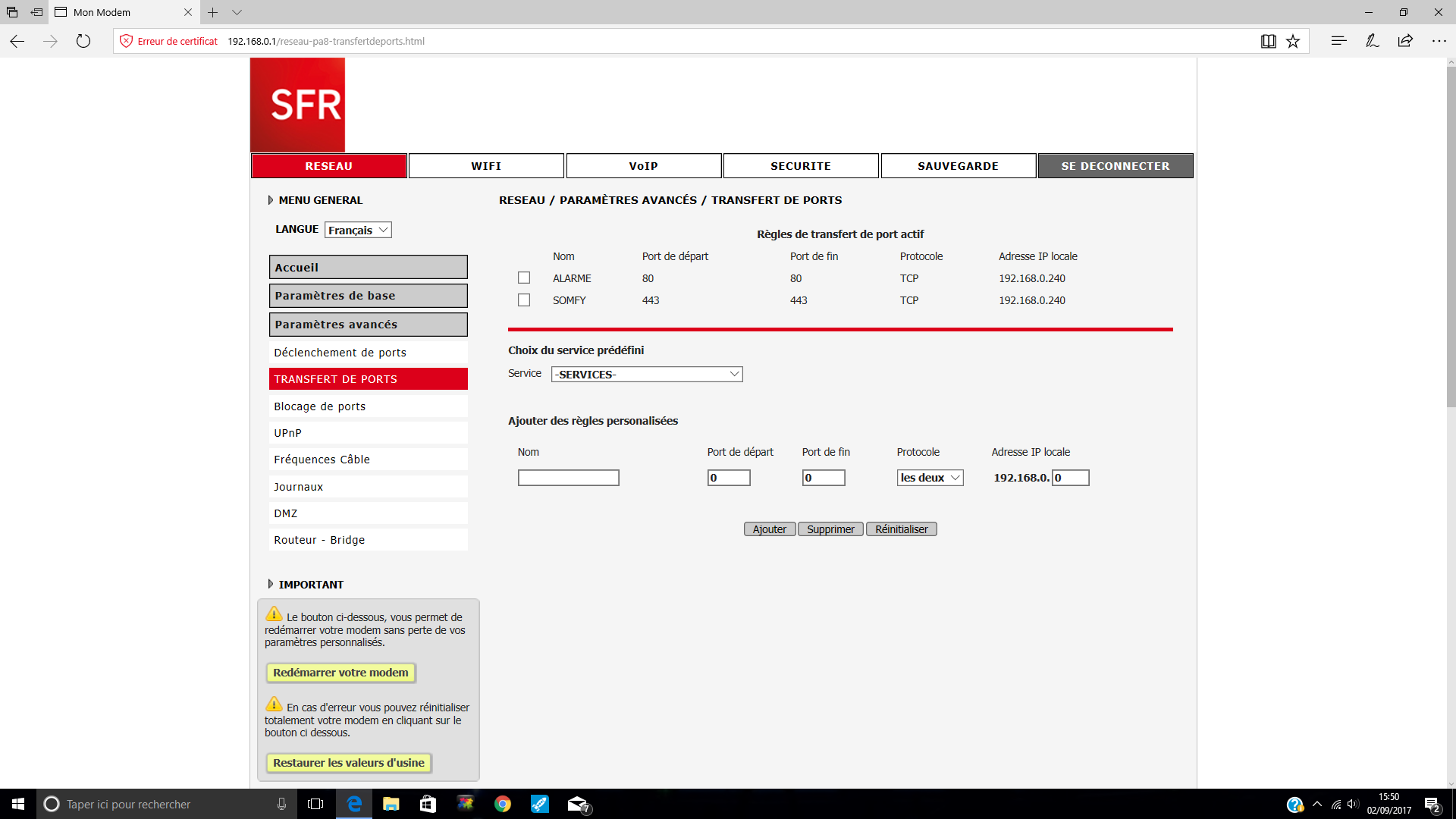

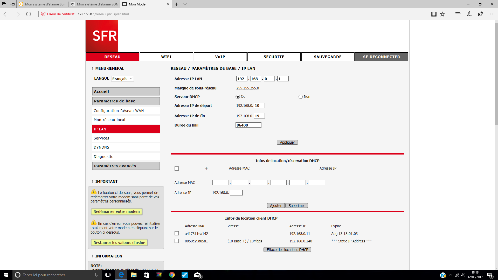

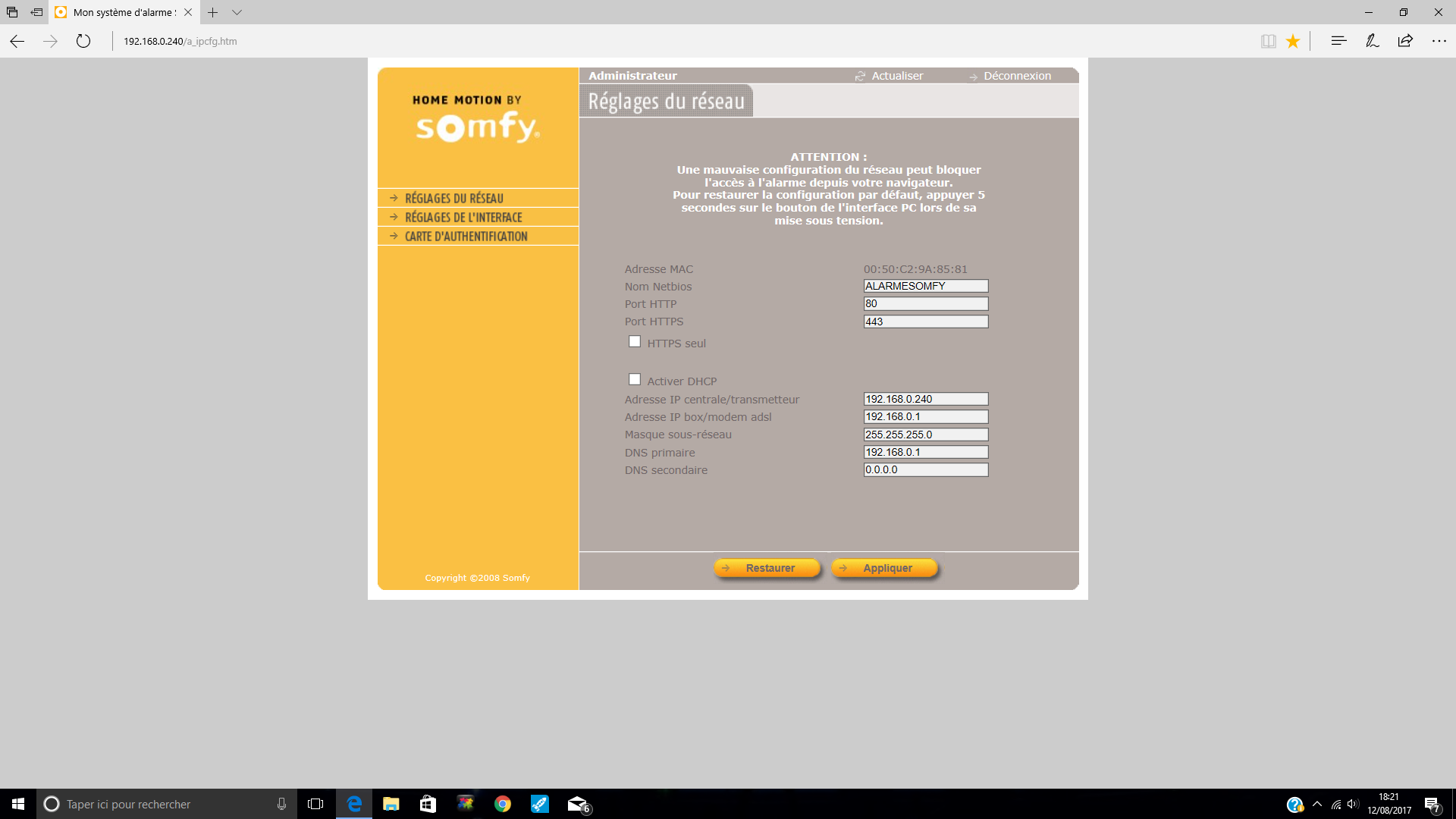

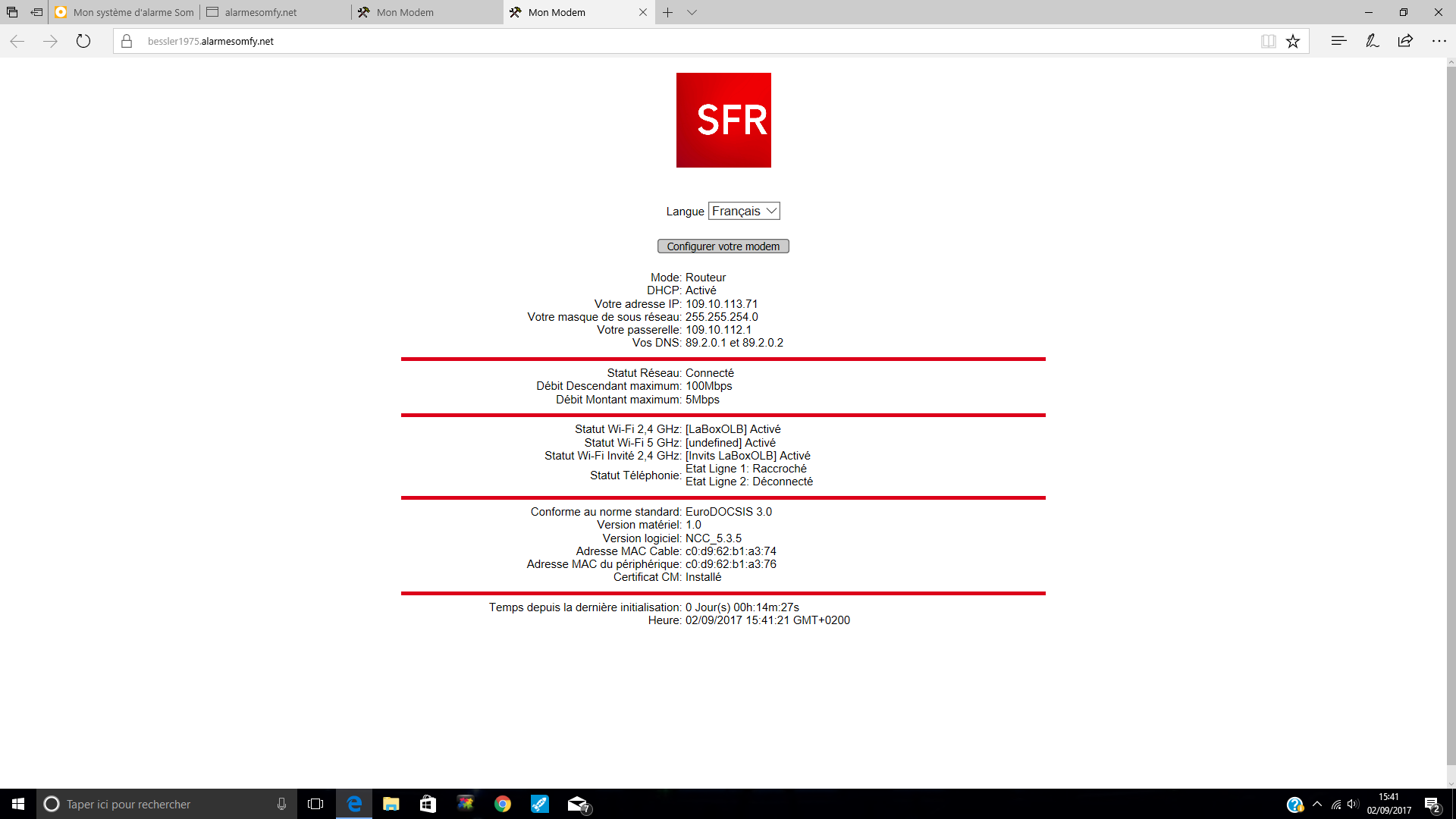

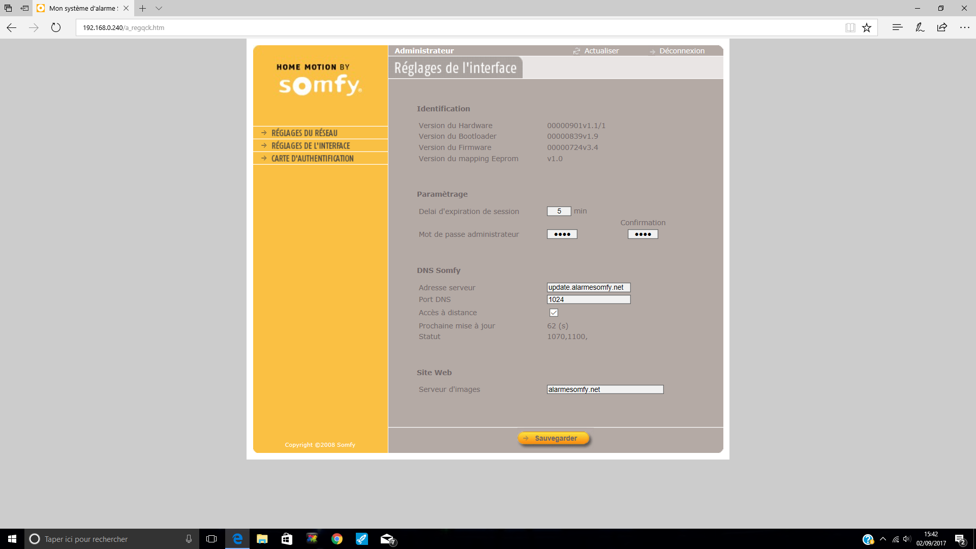

    Je reviens sur le problème après quelques semaines. Pour éviter le conflit d'adresses IP entre la Box et le routeur Netgear, j'ai modifié le branchement pour brancher le transmetteur Somfy directement sur la Box (devenu SFR entre temps).
    L'accès en local fonctionne parfaitement, de même que l'accès au compte Somfy depuis le PC connecté sur le même réseau.
    En revanche, l'accès distant ne fonctionne toujours pas, malgré le soin apporté pour faire le paramétrage.
    Vous trouverez en pièce jointe toutes les copies d'écran (transmetteur, Box SFR et compte Somfy).
    Je m'interroge sur l'impact du paramétrage de l'adresse IP de fin sur la Box qui est 192.168.0.19 alors que l'adresse du transmetteur est 192.168.0.240 ; ceci est-il compatible ou bien convient-il de paramétrer une adresse IP de fin sur la Box à "250" par exemple ? Y a t-il un risque à modifier l'adresse IP de fin de la Box ?

    Bonjour Gladys,
    Je viens de procéder à la réinitialisation de la carte IP et au re-paramétrage de l'interface PC après avoir supprimé les ouvertures de ports comme décrit dans la procédure.
    Après nouvelle ouverture des ports, j'obtiens exactement les mêmes résultats que précédemment, à savoir :
    Bonjour Olivier,
    alarmesomfy.net ne s'utilise qu'à distance après la création du compte.
    Je viens d'essayer votre connexion distante en http et en https, aucun problème pour le http (80), le https (443) ne fonctionne pas, s'il est toujours présent sur l'interface SFR, il faudra donc voir avec SFR pourquoi ça ne fonctionne pas.
    Avant tout, réalisez tout de même ces modifications, cela pourrait aider:
    DNS Primaire: 8.8.8.8 -> réglage réseau
    DNS Secondaire: 8.8.4.4 -> réglage réseau
    Port DNS: 80 -> réglage interface

    Bonjour Gladys,
    J'ai procédé au changement de paramétrage indiqué dans votre dernier post. Toujours aucun accès à distance. Merci d'avance de m'indiquer comment accéder à ma centrale en mode "http" puisque vous semblez pouvoir y accéder de votre côté. Cela fait maintenant 6 mois que le dysfonctionnement perdure.
    Bonjour Olivier,
    A distance (pas chez vous), tapez: http://votrenomdesousdomaine.alarmesomfy.net
    Le port https (443) ne fonctionnant toujours pas, il va falloir vous rapprocher de SFR afin qu'ils vous indiquent pourquoi ce dernier ne fonctionne pas alors qu'il est bien ouvert.
