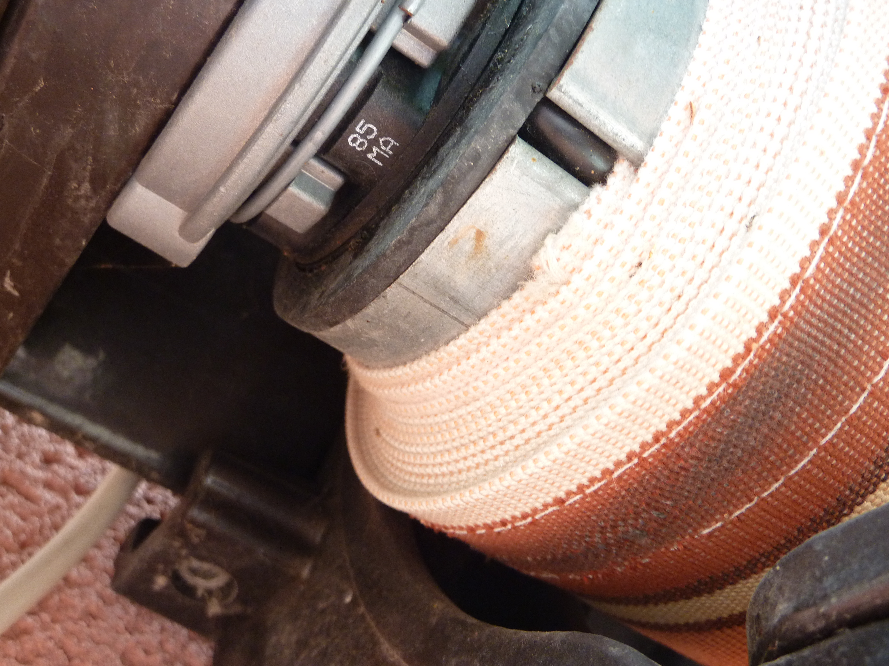

Référence moteur sans démontage je lis MA 85 que signifie MA?
Sur mon moteur store banne est gravé MA 85
85 signifie la force
MA signifie quoi
J'aimerai savoir si il est possible d'adapter une commande de secours en changeant ce moteur

    Un moteur CSI est-il adaptable en remplaçant le moteur en place.
    J'attends la réponse au sujet du gravage 85MA
    sur la tête du moteur

    Ma question est pourtant simple sans démontage du moteur sur lequel est collée une étiquette . Je parle des inscriptions gravées sur la tête voir photo jointe est-il possible en remplacement d'un moteur CSI Je suis pourtant clair Que veux dire 85 MA

    Faite vous parti du personnel SOMFY Vous n"avez pas répondu complètement à mes questions
    Peux t on remplacer le moteur actuel par un moteur CSI avec des adaptations

    Bonjour Marcus,
    Pouvez-vous m'indiquer s'il s'agit d'un moteur à commande filaire ou radio et si vous connaissez le diamètre du moteur (60 ou 50mm) ?

    Le tube ou s'enroule la toile fait 60 mm mesure faite à l'oeil . Le store mesure 8m30 et comprend 4 bras. La commande se fait par télécommande sans fil . Ci-joint photo avec gravage 85 MA J'aimerai savoir à quoi cela correspond

    Bonjour Marcus,
    Il n'existe pas de moteur d'une puissance de 85N en diamètre 50 et les moteurs en diamètre 60 sont obligatoirement des moteurs LT60, or il n'existe pas de moteurs directement radio avec un diamètre 60. Par conséquent, je pense que vous êtes équipé sd'un moteur LT60 Jupiter 85/17 (réf : 1165008) auquel est couplé un récepteur RTS.
    Encore une fois, il s'agit d'une supposition car nous ne pourrons pas connaître le modèle du moteur sans le retirer du tube d'enroulement et lire la référence noté sur l'étiquette.
