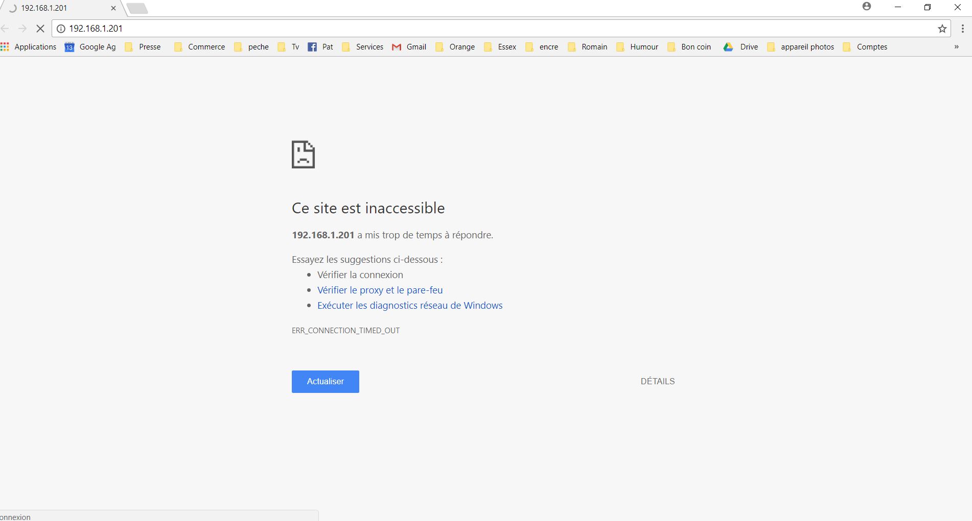

acces alarme en local
impossible d'acceder a mon alarme en local via mon pc .....ai debranché le module de mon alarme .... rien n'y fait
ai fait un ping de l'adresse IP ....pas de réponse
que faire
merci par avance
d'habitude le simple fait de couper et rebrancher fait que ca re fonctionne
ai meme supprimé avast etn'utilise que windows defender sous windows 10

    qu'avez-vous comme message d'erreur ?
    PATRICK G.
    PATRICK G.
    PATRICK G.
    721 / 750
    bonjour etmerci
    voir fichier joint
    Redémarrer votre box adsl
    Débranchez et rebranchez le module IP.
    Si rien:
    Réinitialisez le module IP et faite 780 en mode installateur sur le clavier de l'alarme. Quel est le résultat ?

    re-bonjour
    fait et refait !!!!
    via le clavier (780) toujours la meme adresse IP
    192.168.1.201 ........je craignais qu'elle fut changée...mais non.......
    Cette adresse n'est t'elle pas figée au niveau de votre box adsl. Si oui, supprimez tout ce qui est en rapport avec et réinitialisez le module IP.
