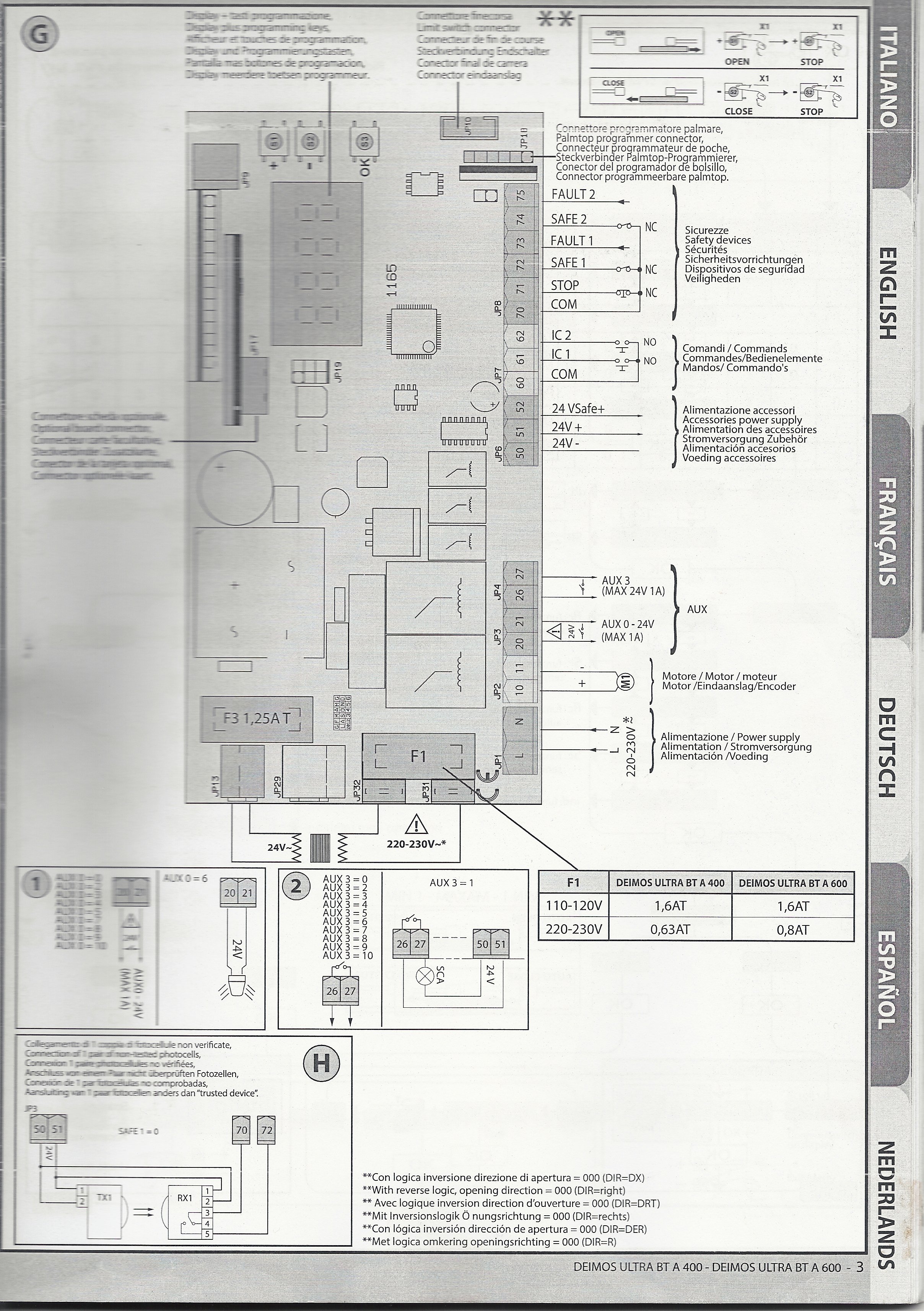

    Le moteur est un DEIMOS ULTRA BT A 400/600, sinon il est commander par des télécommandes qui ont été réglé directement via la carte de commande sur le moteur. J'ai une commande interphone déporté mais je n'ai pas l'impression que les réglages s'y effectuent
    Malheureusement il n'existe aucune adaptation à ma connaissance.
    Votre pro vous a mal renseigné.
    Il existe chez SOMFY des modules pour des VR filaire et radio avec récepteur non intégré, ce qui n'est pas votre cas.

    Vous pouvez utiliser avec Tahoma, au choix.
    En io Homecontrol :
    Récepteur io référence 141029
    Associé à des télécommandes Keygo io référence 141134
    En RTS :
    Récepteur RTS référence 2400556
    Associé à des télécommandes Keygo RTS référence 141064 ou Keytis 141025

    oui bien sur, le récepeteur radio intégré au BFT reste fonctionnel avec ses télécommandes et le récepteur Somfy est une commande suppllémentaire, avec Tahoma et/ou des télécommandes RTS ou io.
