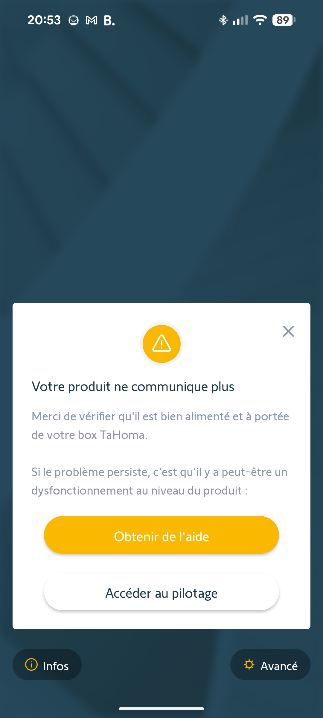

    Pouvez-vous appairer de nouveau le volet afin que je puisse voir le message d'erreur?
    Mathieu C.
    Mathieu C.
    Mathieu C.
    45 / 100
    Bonjour, c est fait. Je mets en PJ l erreur en question .merci

    Bonjour Mathieu,
    Il va falloir remettre à zéro votre moteur et l'appairer de nouveau.
