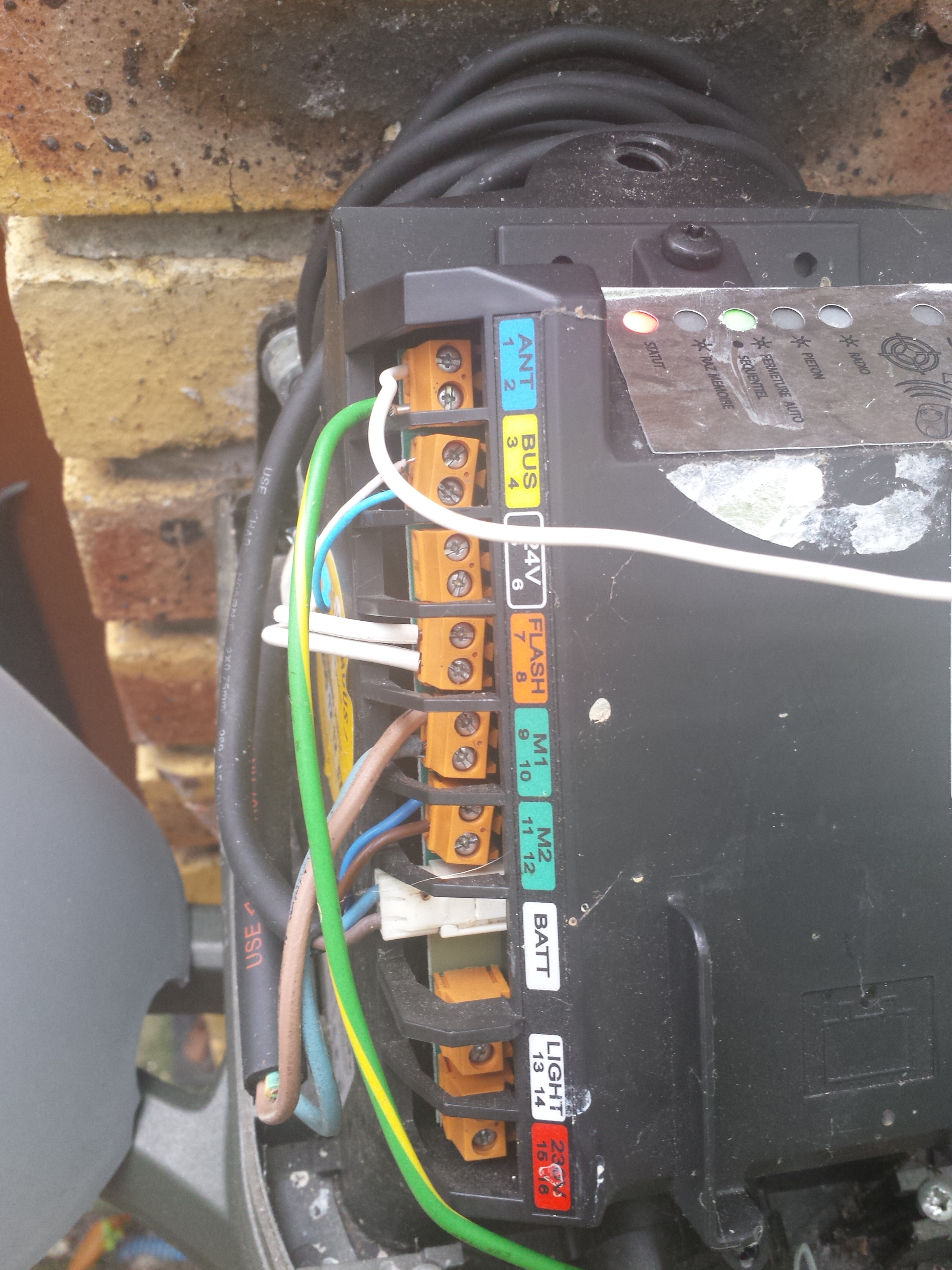

    Pouvez-vous montrer des photos du câblage sur le boîtier électronique ?

    Pour répondre à Sylvain, j'ai effectivement nettoyé quelques résidus d'insectes mais rien de très gros et ça ne fait rien, merci à vous.
    Pour répondre Richy C. je mets la photo en pièce jointe. Merci

    ""j'ai effectivement nettoyé quelques résidus d'insectes mais rien de très gros et ça ne fait rien""
    Ceci à l'intérieur du boîtier ?

    Non je n'ai pas démonté entièrement le boitier, je n'ai pas osé tout débrancher et sortir la carte avec le circuit imprimé. mais bon, fichu pour fichu j'essaierai de le faire samedi car effectivement il y a souvent de grosses araignées qui nichent dans ce coin là.

    J'ai tout débranché, sorti la carte imprimée, il n'y avait aucun insecte à l'intérieur. Et après avoir tout remonté et rebranché cela fonctionne correctement à nouveau. J'espère que ça continuera.
