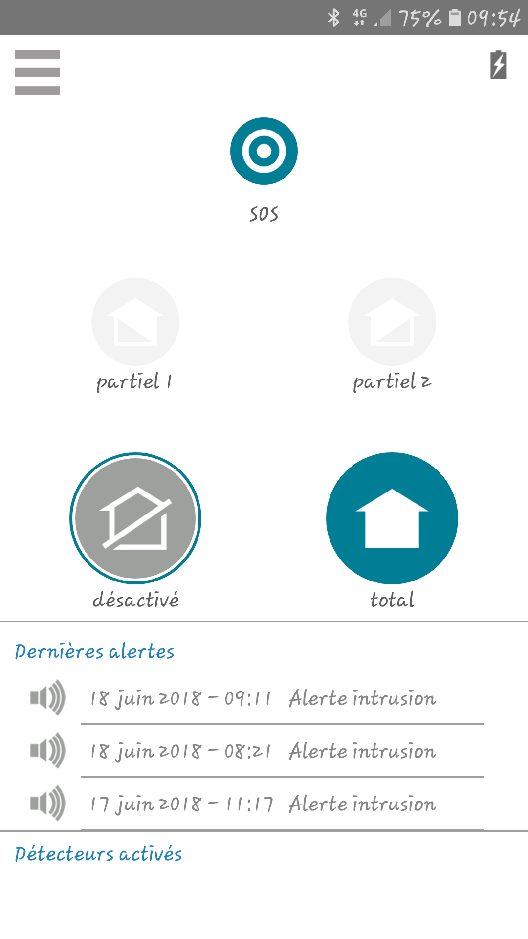

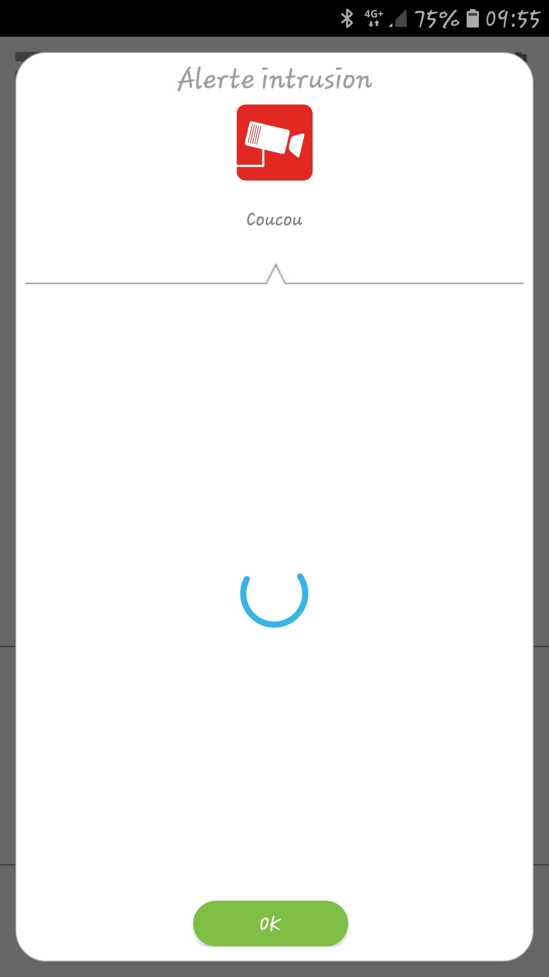

Aujourd'hui j'ai eu un problème avec le déclenchement de l'alarme Tahoma Serenity.
J'ai eu des 3 alertes intrusions.
Ce qui est étrange c'est qu'aucun des détecteurs ne détectent mais cela semble venir de la caméra (voir capture en PJ.)
J'ai du laisser désactivé Tahoma pour le reste de la journée...
J'espere que vous pourrez régler ce problème.

    • Déclenchement intempestif : l'interface web de Tahoma m'indique que c'est la caméra (autre que sur IOS) et pourtant la détection de la caméra est sur Of.
    Voici différente captures d'écrans en pièce jointe...
    Si quelqu'un peut m'aider... merci beaucoup.

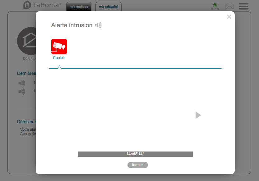

    Déclenchement de l'alarme en plein après midi ce 15/12 à 14h48 (elle est en mode total)
    Pour rappel le mode détection depuis l'app visidom est bien sur " OFF "
    Donc la caméra ne devrait pas déclencher l'alerte intrusion.
    Je ne sais pas quoi faire ? c'est très dérangeant.
    Si vous avez une solution... merci !

    Toujours le même problème sans aucune solution...
    Déclenchement de Tahoma à 1h16 ce 30/12.. aucun détecteur ne détecte. Il m'indique toujours la caméra... (voir post au dessus)
    Pourtant la détection de celle ci est bien désactivé.(Voir capture écran)
    La caméra est garder dans les réglages "ma sécurité": Total, pour qu'elle prenne une vidéo à chaque déclenchement.
    Elle est supprime de "Désactiver" et n'est pas activé dans les réglages de la télécommande Serenity.
    Pourquoi déclenche t-elle l'alarme ?

    Bonjour Arnaud,
    Il est normal que la caméra remonte dans les intrusions car vous avez sûrement demandé à ce qu'elle filme en cas de déclenchement, elle est donc présente afin de vous délivrer l'image de la détection.
    Mais ce n'est pas elle qui vous déclenche l'alarme, le retour présent sur le serveur est bien que c'est un détecteur de mouvement qui a déclenché. Il faudrait donc vérifier le positionnement de ce détecteur et faire le retour SAV si nécessaire.
